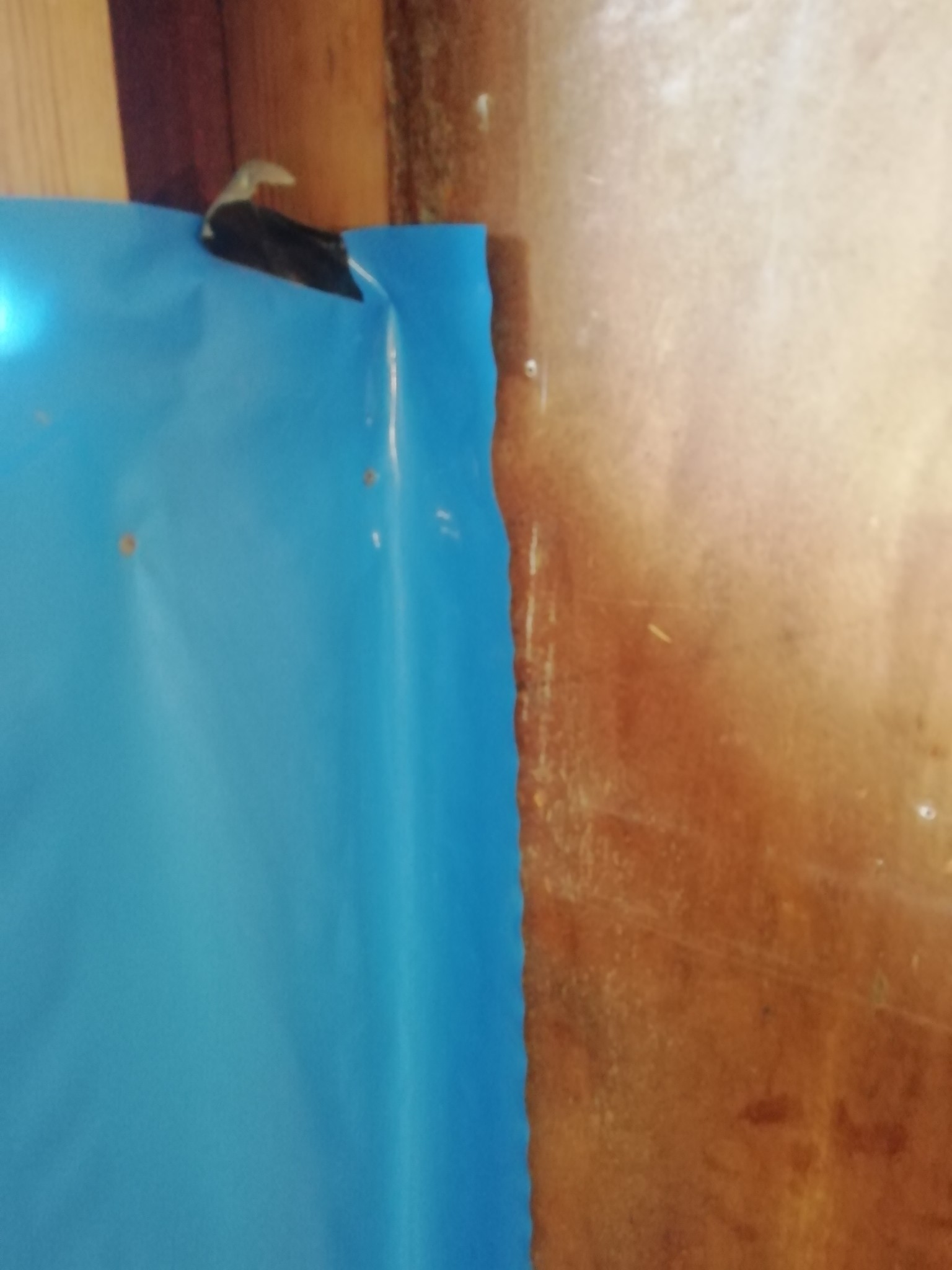

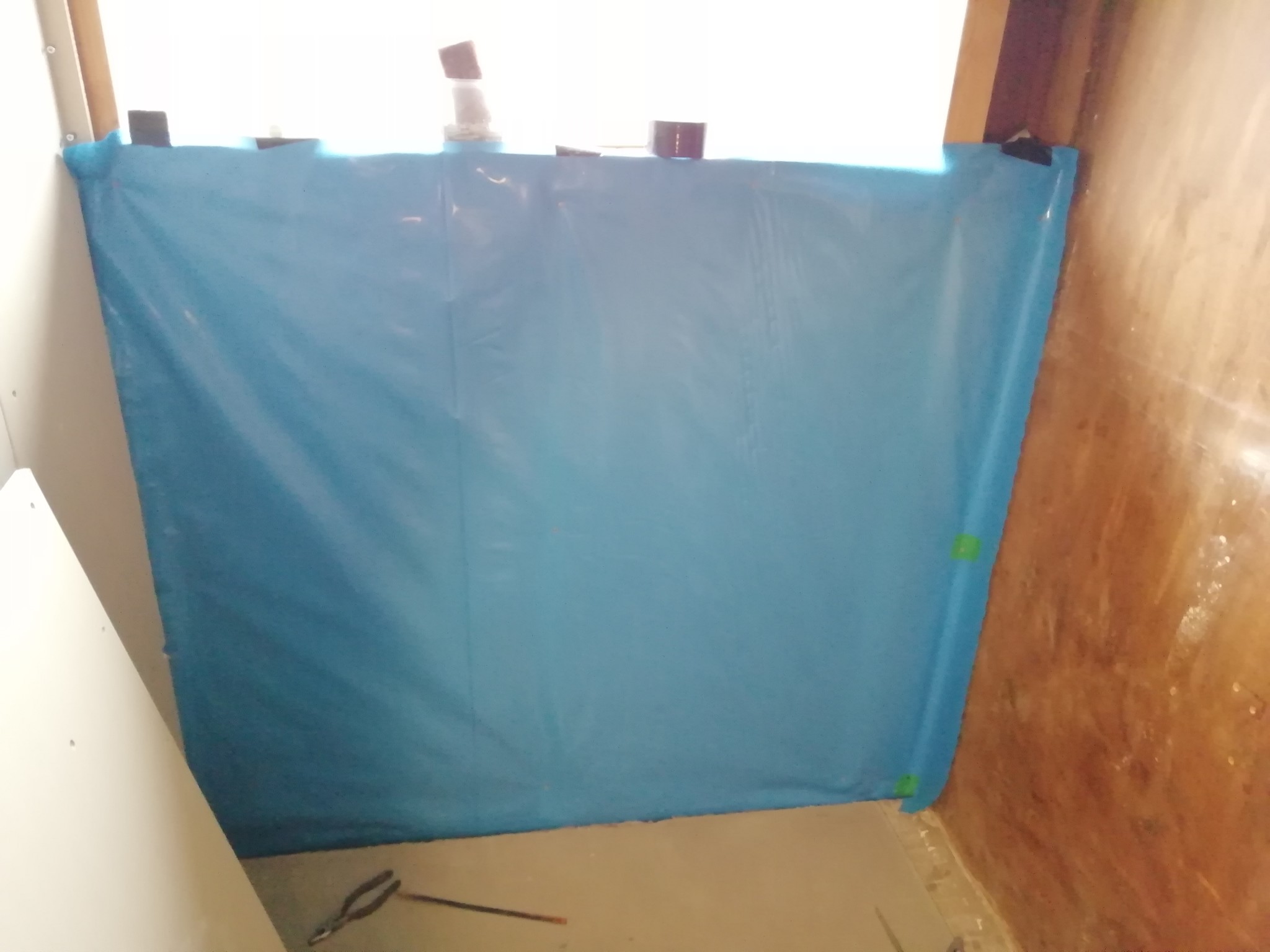

Det är ju inte möjligt att såga skivan utan att förstöra den gamla "ångspärren" (papp med någon form av plastbeläggning). Därmed går det inte få till överlapp i normal mening.

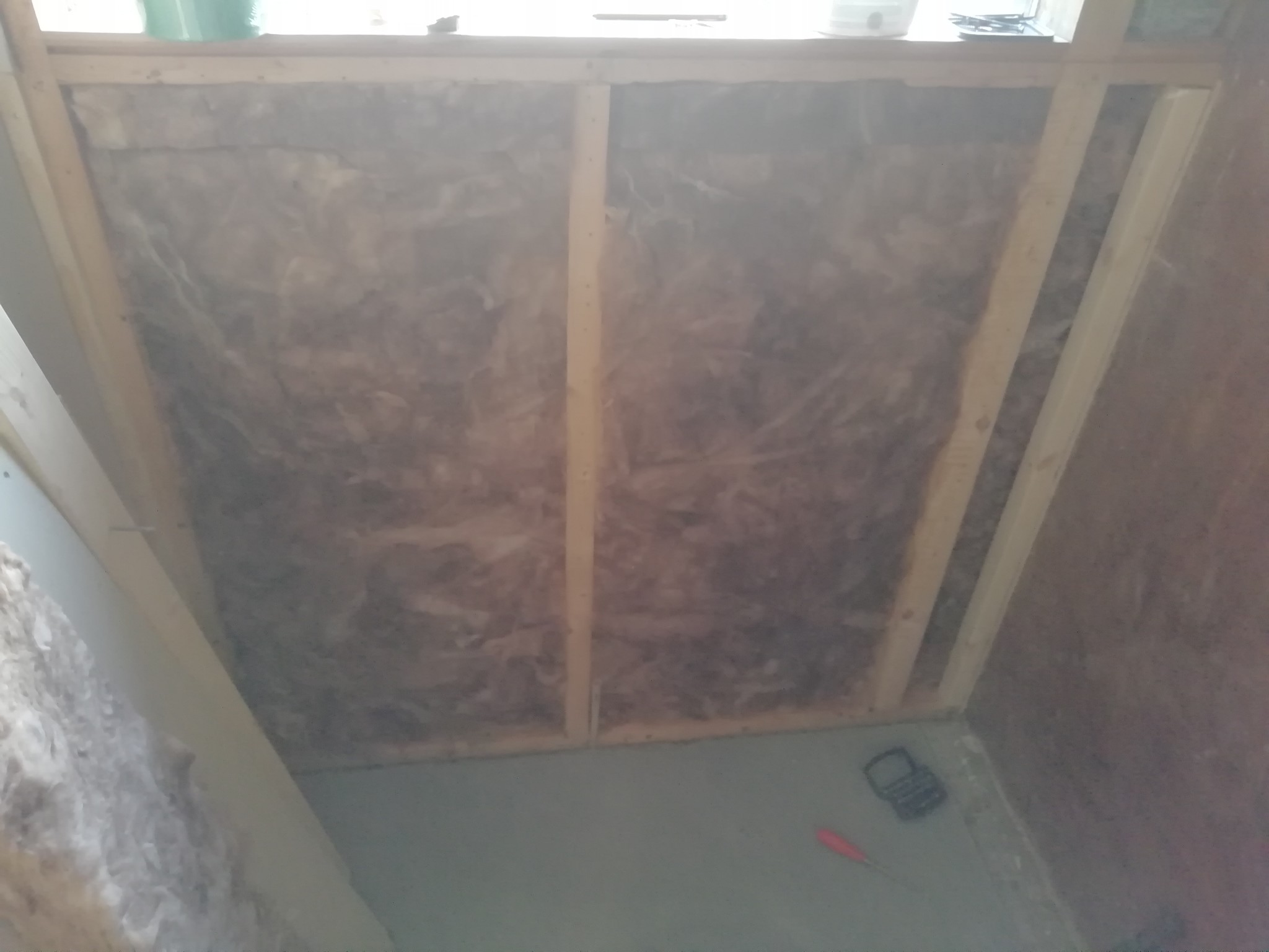

Då jag inte hittade någon lösning för renoveringsfallet, och inte vill ta ner alla innerväggar (just nu), gjorde jag så här. Om någon annan står inför samma problem.
1. sågade den gamla spånskivan, inkl ångspärr, mitt på den regel som är närmast sidoväggen i en a fallet (till vänster).
2. till höger satte jag en extra regel för att kunna nå ända ut till sidoväggen med plasten.
3. Monterade sen nya ångspärren så att den möter den gamla mitt på reglarna där jag sågat spånskivan.
4. Vek sen ut, och klämde ångspärren mellan den nya (plywood) och den gamla spånskivan.
5. Efteråt skär jag plasten som sticker ut mellan skivorna.
Jag tänker mig också att det viktiga med skarven är att den går över reglarna och inte över isoleringen.
Kommentera gärna om det finns bättre sätt.
