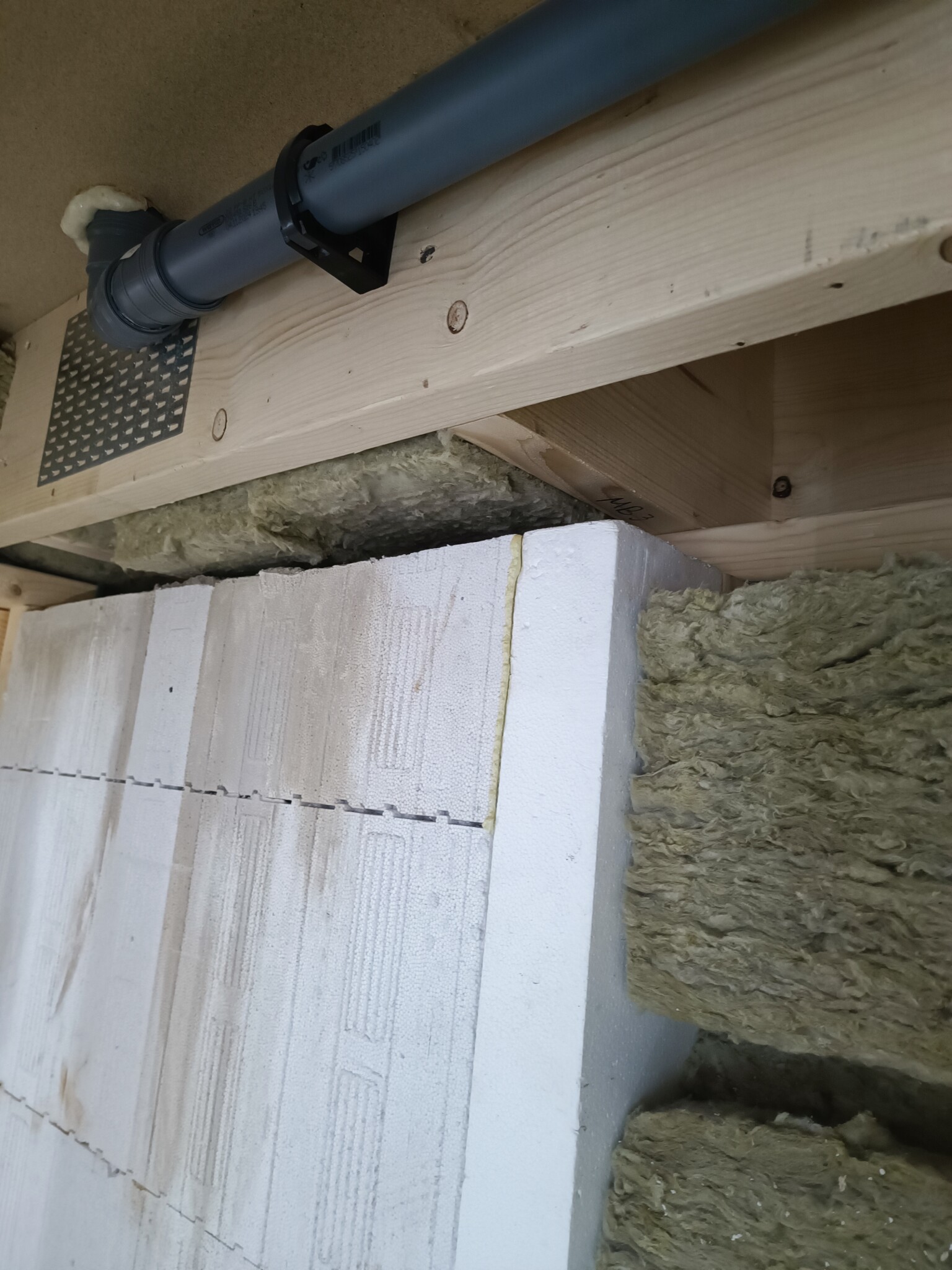

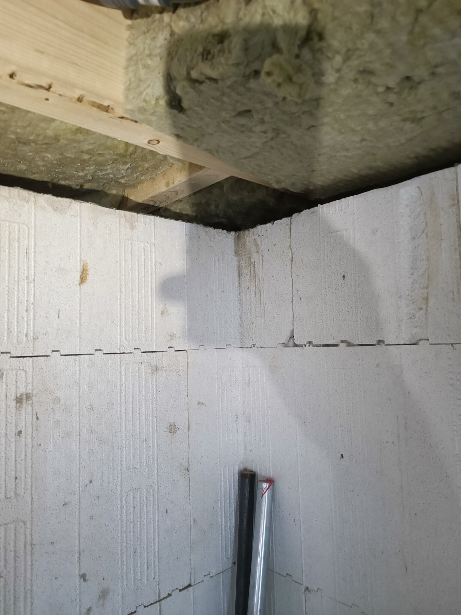

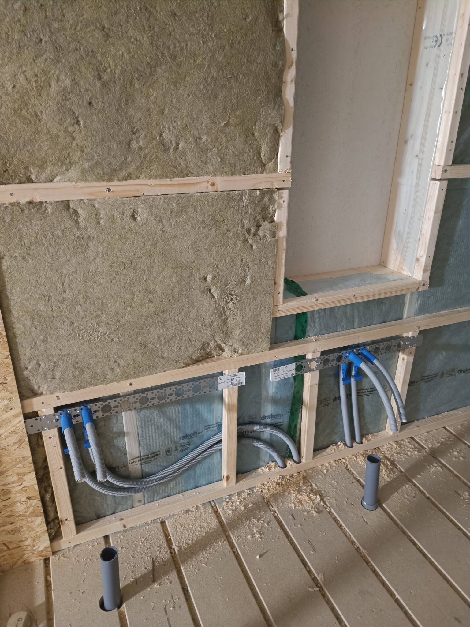

Källare med thermomur (som ej skall ha någon) byggfolie/ångplast.
Entreplan har snickarfirman använt byggfolie i vägg som brukligt men den löper ej ned i källaren utan slutar nog nånstans vid golvnivå - lite osäker.
Hur ångtätar jag nu kring mellanbjälklagerts utsida? SKa nu isolera och glesa källartaket.
Har det blivit fel nånstans?
Isoleringsmaterial och träregel i en källare med synlig glespanel.

Folien borde egentligen ha gått ned igenom
Bjälklaget ner till themomuren.
Antigen så att den tejpad på themomuren eller kläms under syllen.
Ser lite svårt ut nu, eftersom det är fullt isolerat etc.
oj. Ja det känns som att det blivit ett glapp här. En firma har gjort ritningen, en annan firma byggt ovanvåningen och en tredje ska nu glesa innertaket.
Går det att rädda detta och göra det bästa av situationen?

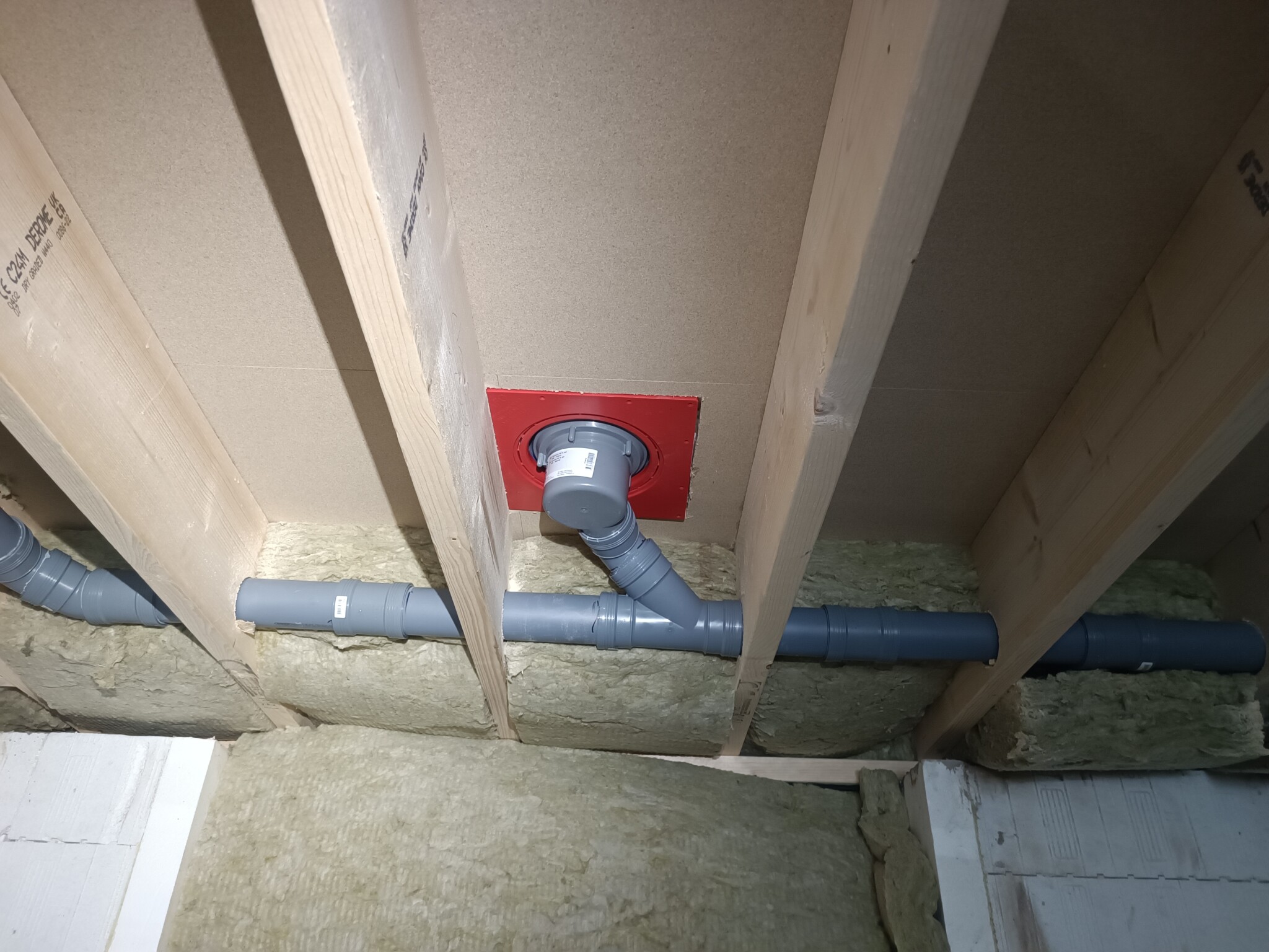

Isolering, träreglar och rör ovanpå spånskiva på en byggarbetsplats, med plast som kläms mot överkanten av skivan.
Vy från ovan av en vägg eller takstuktur med spånskivor, rörsystem och isolering mellan träreglar, samt en röd anslutningsdetalj för rören.

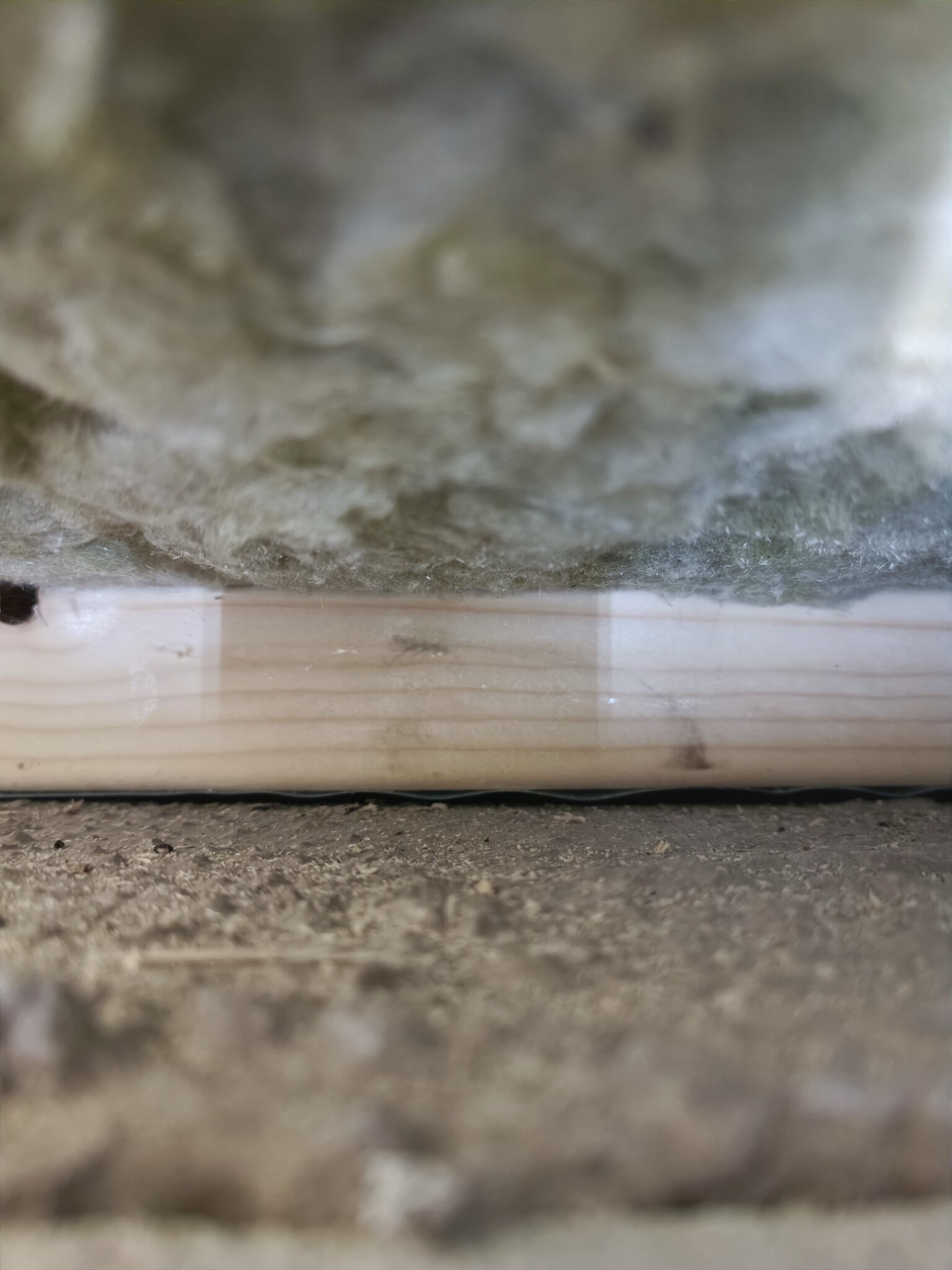

Såhär ser det ut uppifrån respektive nedifrån. Ovanifrån klämdes plasten emot spånskivans överkant. Nu blir det ju helt omöjligt att ansluta mot den.
Det närmaste du kommer utan att riva för mycket är att ansluta en bit plats mot golvspånets undersida
bli inte helt lufttätt såklart med en lite risk för kondens och fukt på ytterkanten kanten av spånet och det som ligger däromkring
men golvspånet är relativ luft tätt i sig.

Man gör ju så med reglar också, dvs tejpar mot dom.
Så ta bort isolering som sticker in utanför väggen och lägg dit en plast tejpad mot spånet och mot reglarna och sedan fortsätt isolera.
