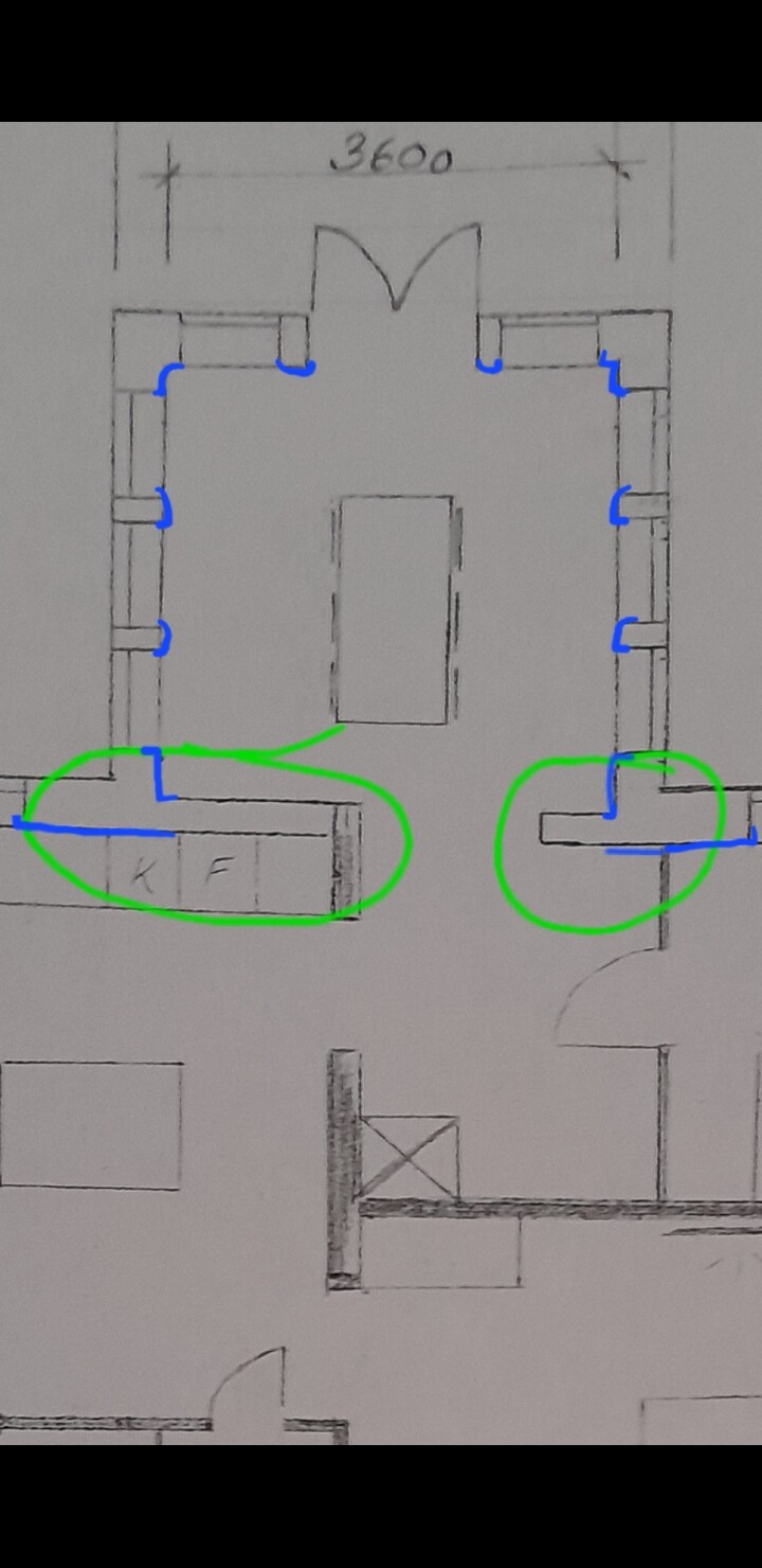

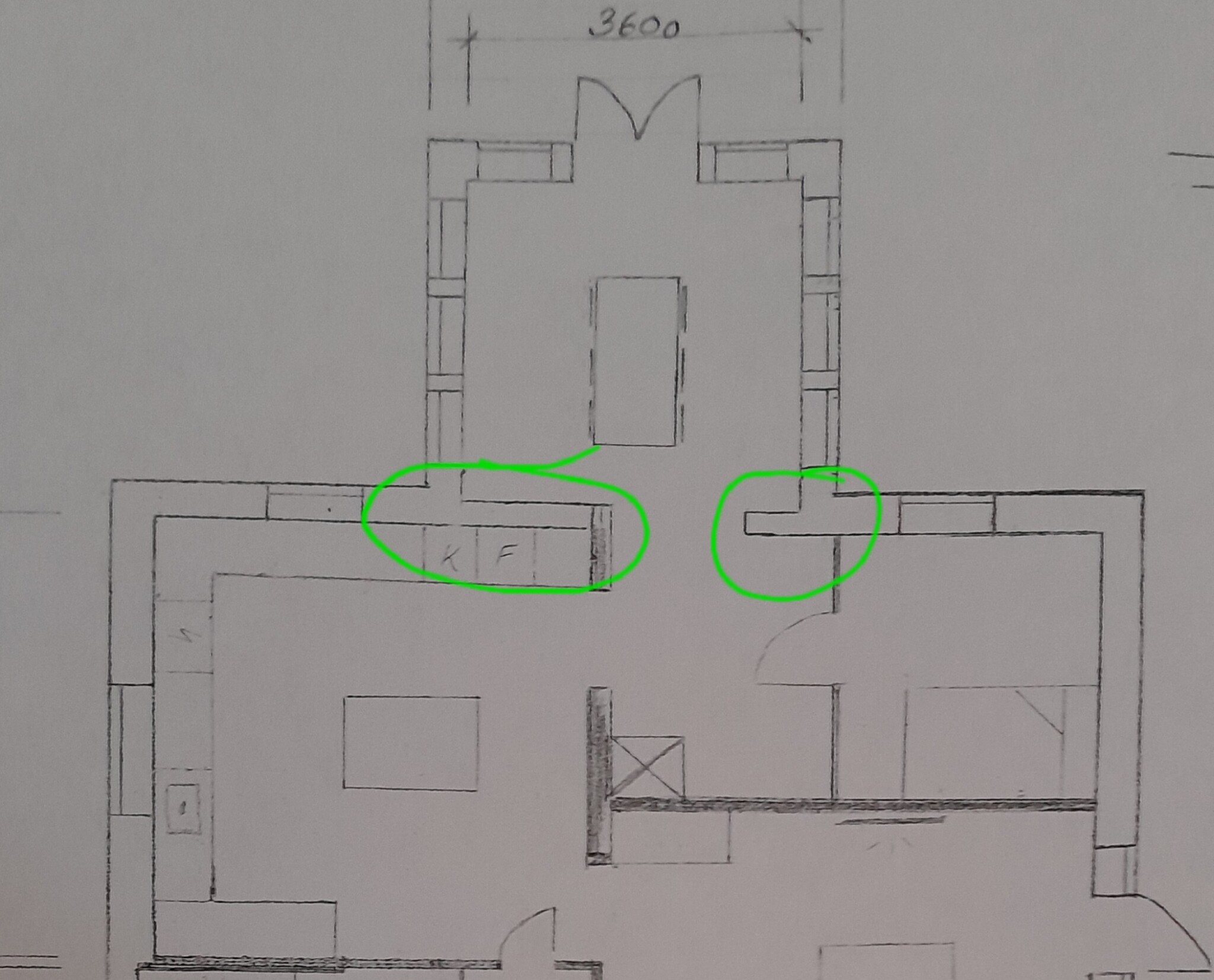

Befintlig vägg kommer ha folie innanför installationsskiktet löpande längs ytterväggar på både bottenplan och övre plan.
För att inte öppna mer i väggen än nödvändigt till tillbyggnaden (glasverandan), vill jag ha kvar markerade ytterväggar.
Men hur gör jag med ångspärren? Kapslar in både in och utsida på den biten yttervägg? Kapslar in en bit ut på väggen?
Det yttre hörnet kommer vara tilläggsisolera på utsidan, så bägge sidor är ju varma sidor
  • Ritning över byggplan med markerade gröna cirklar, visar ytterväggar och installationsskikt. Kontext handlar om ångspärr och isolering på ytterväggar.

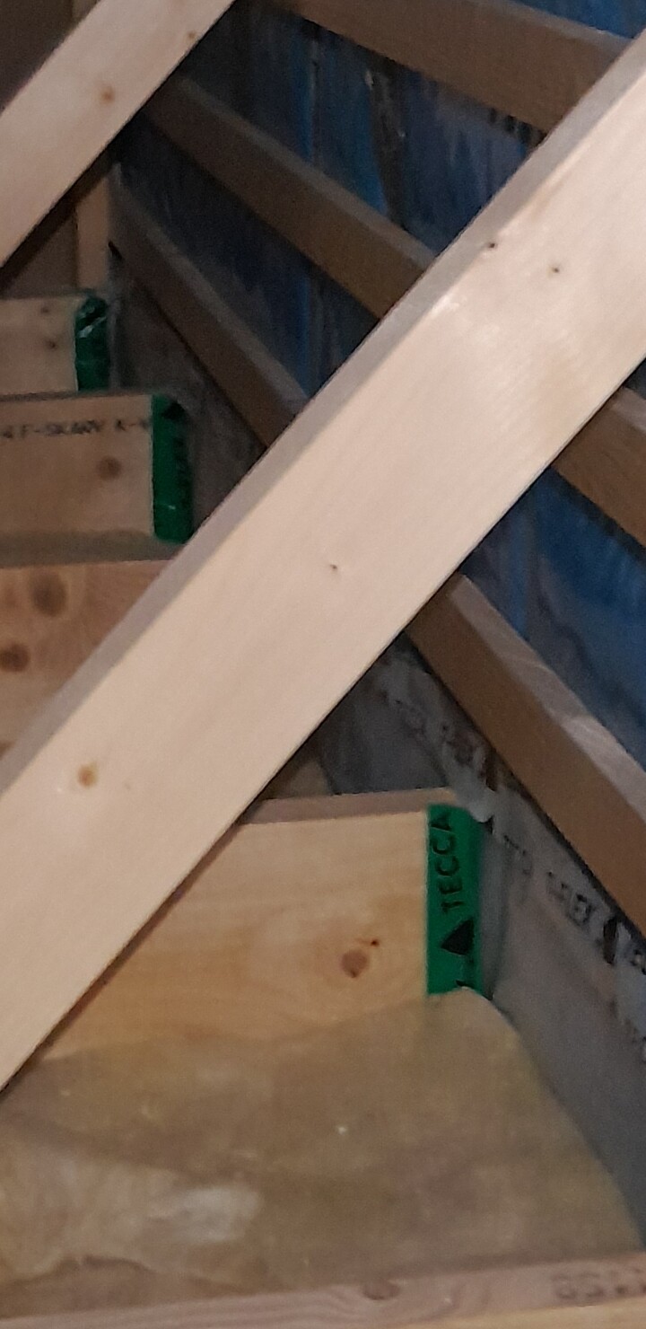

Tejpa "hörn" likt ett bjälklag?
  • Ritning av en planlösning med blåmarkerade hörn och gröna cirklar som markerar sektioner, liknande bjälklag, med måttangivelse 3600 upptill.
  • Träkonstruktion med vinkel och tejpade hörn som liknar ett bjälklag, isolering synlig i bakgrunden.
