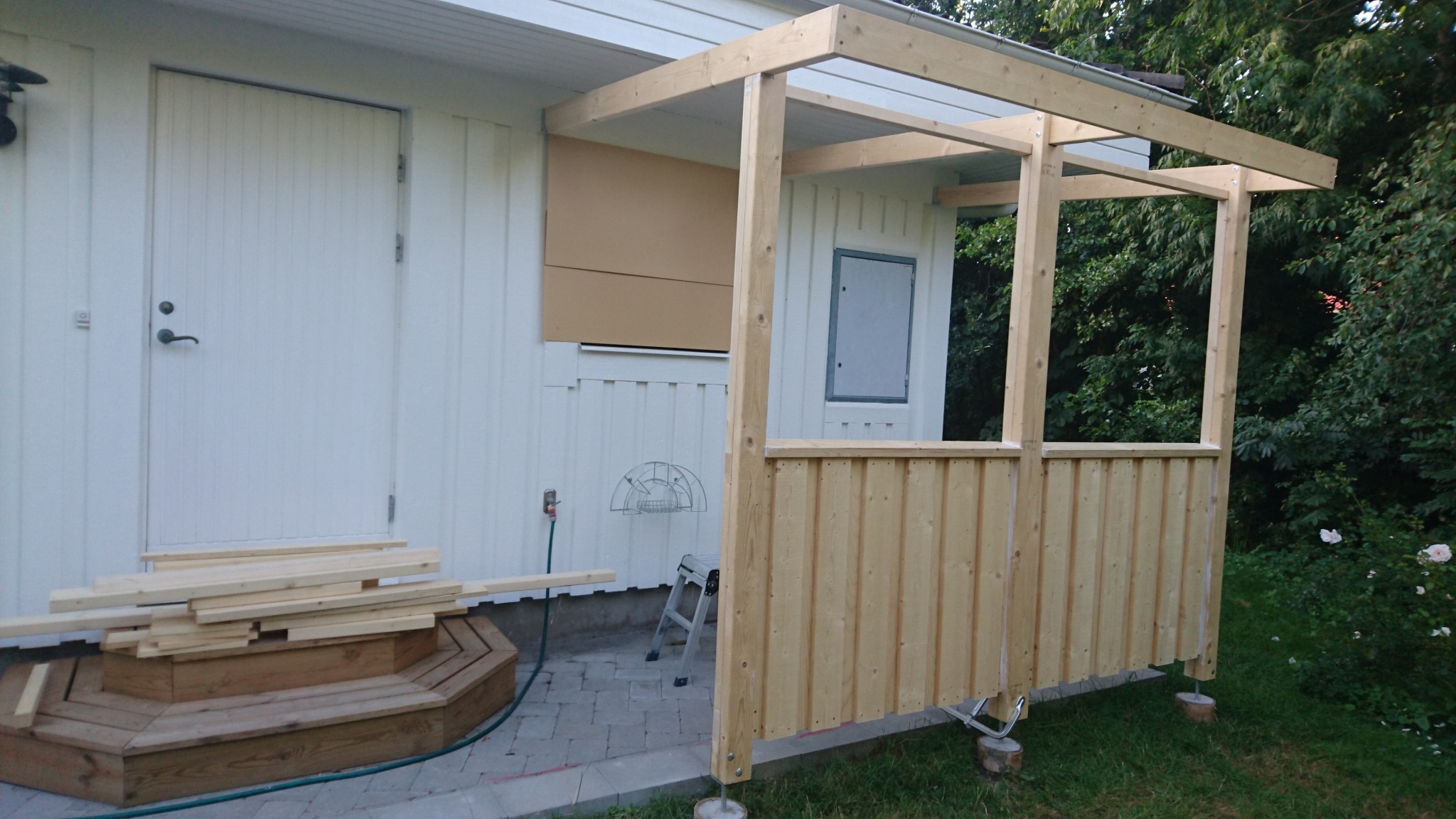

Smaken är tydligen olika. Men vad som verkar glömmas bort är att om man fäster taket högre upp så skyddar det sämre mot väder och vind. Det känns som en hyfsat viktig faktor att ta hänsyn till... Dessutom kommer eventuella stödstolpar att bli längre och därmed mer skrymmande. Att detta skulle vara snyggare har jag väldigt svårt att tro.Peter2400 skrev:
Men någon får gärna försöka övertyga mig med en bild om hur man har tänkt sig en alternativ lösning.
· Västerbottens län
· 18 051 inlägg
Från början var konstruktionen för låg och skymde, nu blev det för högt.... så vi får försöka hitta något mellanting..... fäst taket på delen under hängrännan och öka taklutningen, skyddar bättre och stolparna blir kortare.

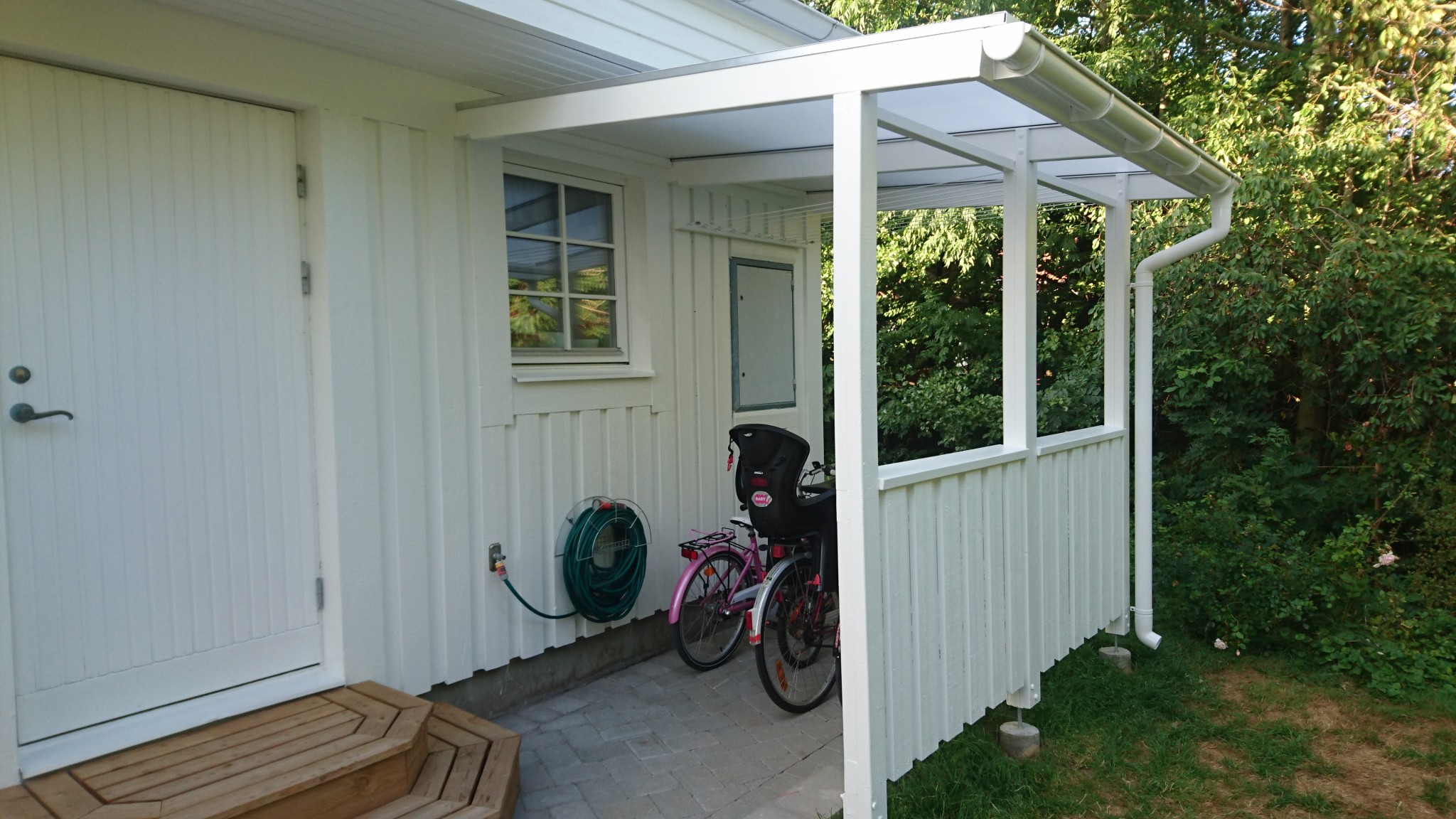

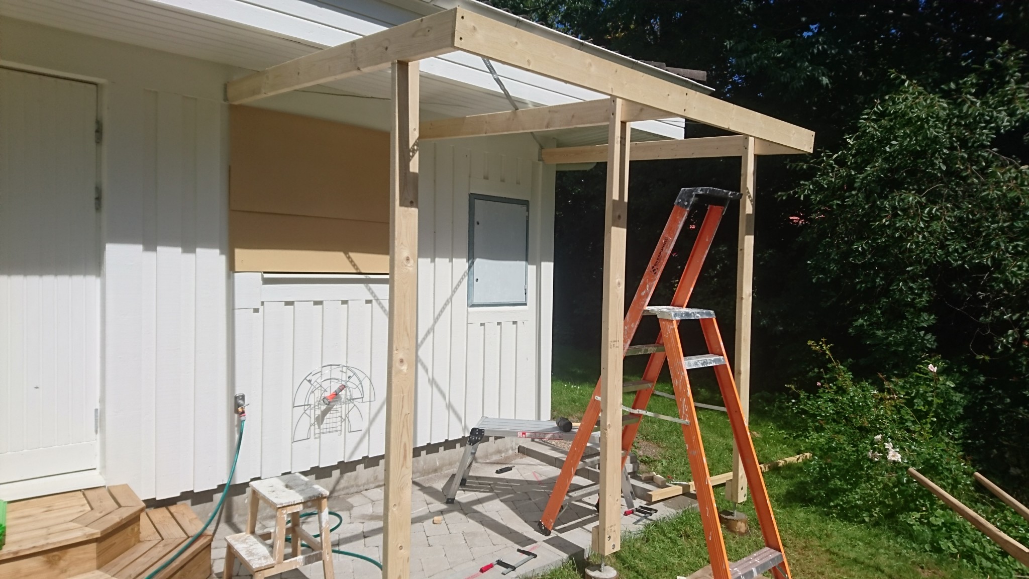

Här kommer en beskrivning av lite olika överväganden och lösningar jag använt mig av under resans gång. Kanske kan det tjäna som inspiration till någon annan, eller bara som exempel på hur man kan göra (men kanske inte alltid bör..

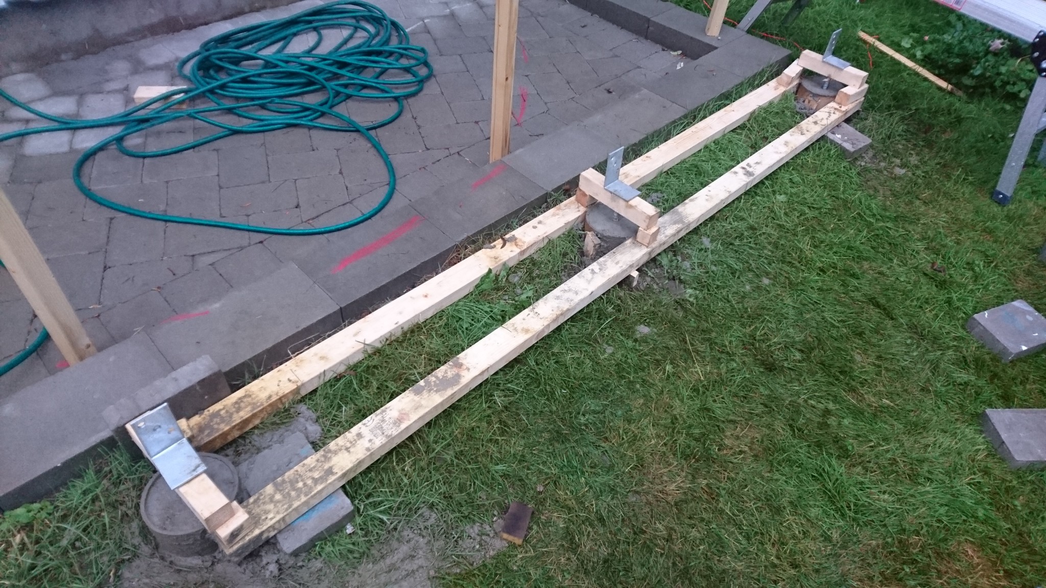

Grund:
Plinthålen borrades med manuell jordborr, vilket gick väldigt snabbt och smidigt. Ingen risk att skada inkommande elkabel som innan mätts ut av Ellevio (röd krita). Hålen borrades till 1 meter.Tack vare de runda borrhålen räckte det med 30 cm gjutrör, varav c:a hälften stack ner i hålet. Hålen fylldes med 20 cm makadam, plintrör och stolpskor sattes i och sedan i med grovbetongen.
För att få stolpskorna i våg spikade jag fast reglar i fram och bakkant på gjutrören och såg till att dessa var i våg. På rören pallades sedan stolpskorna upp på varsin regelstump.
Det där med brännande sol var förresten en sanning med modifikation, för just när jag var i gång att gjuta började det spöregna och blåsa utan dess like. Därav den något ojämna ytan uppe på plintarna..

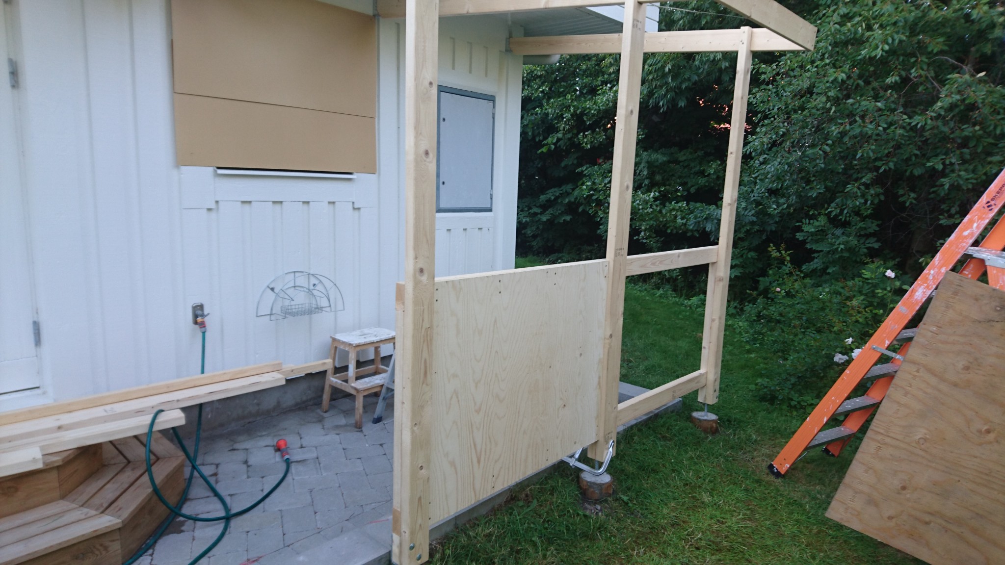

Stolpar:
Sidostolparna är 95 mm breda medan mittstolpen är 120. Anledningen till detta är jag började såga i en 120-regel istället för 95-regel när jag skulle börja med mittstolpen. Men sedan insåg jag att det ju var mycket bättre med 120, för då blev det mer trä på båda sidorna av klykan där mittersta takbalken skulle hamna. Takbalkarna fästes förresten temporärt med vanlig träskruv i stolparna. Senare byttes dessa mot 10x80 WAF med lite extra bett i

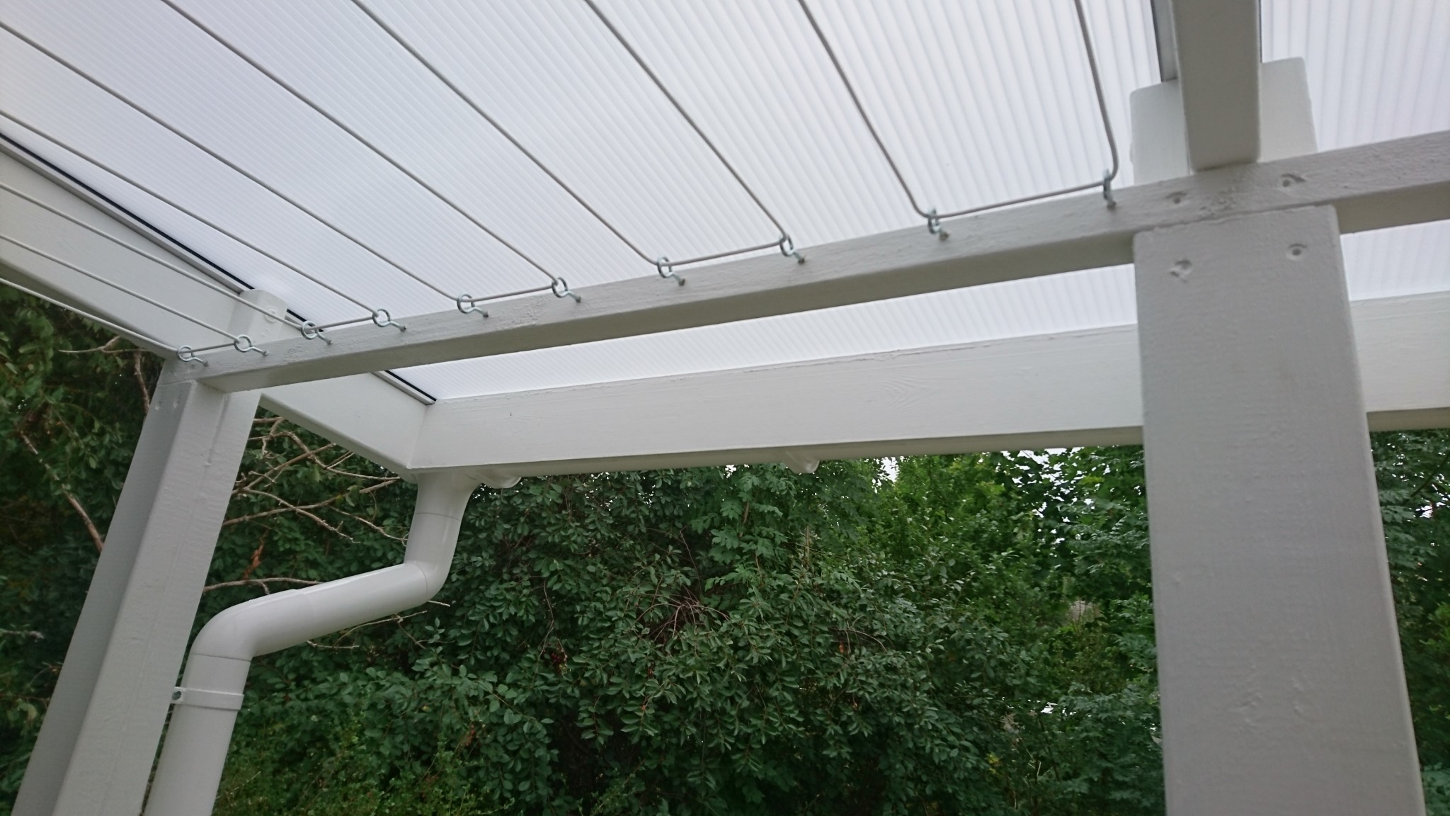

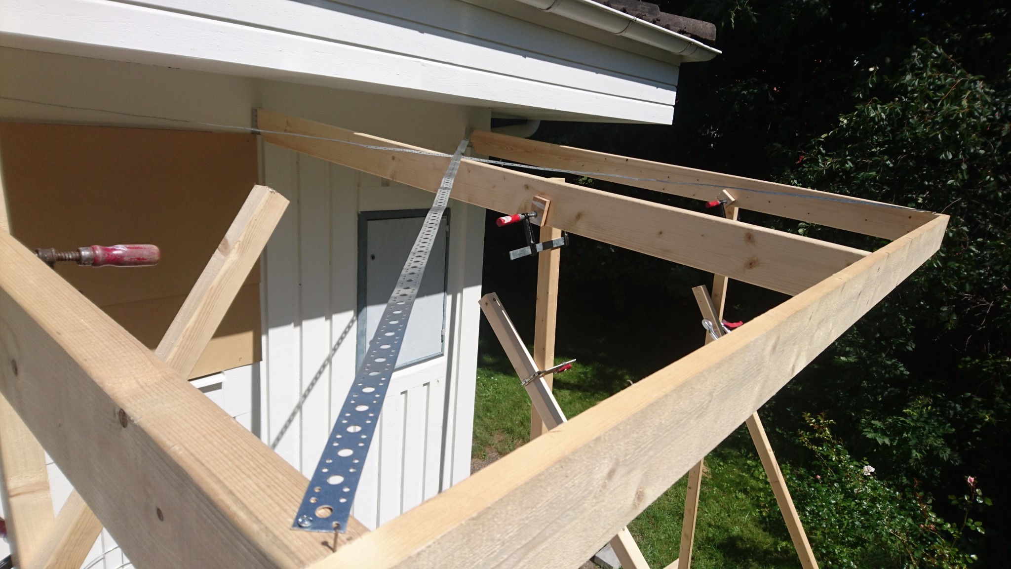

Takbalkar:
Balkarna som är 120x45 skavdes ur lite i bakkant så att inte bygghöjden skulle bli för stor när de sattes i balkskorna (det var trångt ändå upp mot taksprånget på huset!). För att säkerställa att de hölls exakt vinkelrätt ut från väggen spände jag ett kryss av hålband i diagonalerna.

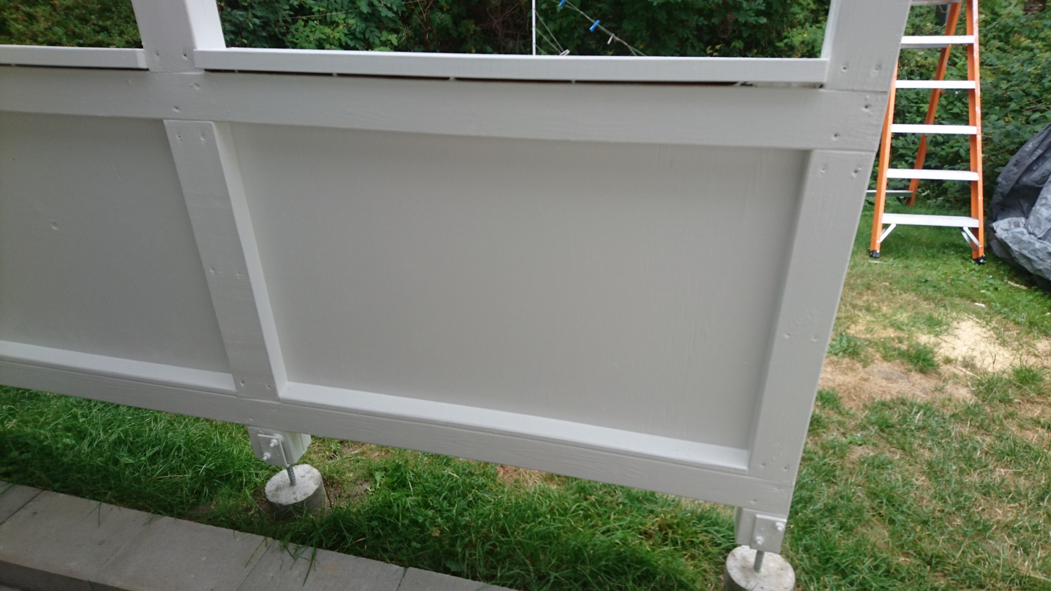

Staket:
För att få det hela stabilt byggdes staketet upp av två 21 mm plywoodskivor som skruvlimmades på två 95-reglar. På skivorna sattes sedan lockpanel för att få samma utseende som på huset.
Lutningen på räcket ordnades genom att stödja det på några skruvar i bakkant. Kanske inte den allra snyggaste lösningen, men enkelt och stabilt!

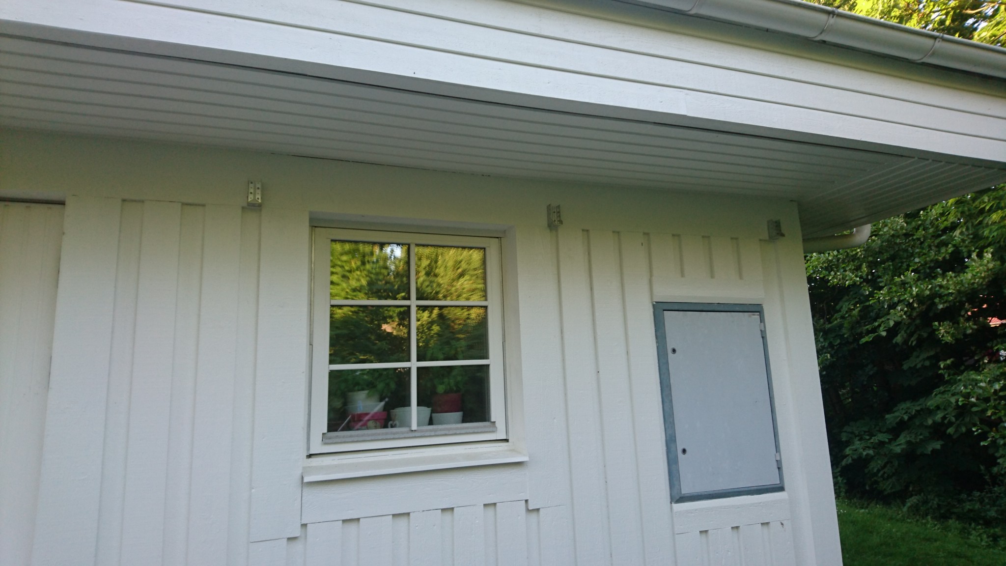

Hammarband:
Tack vare att takbalkarna vilar på varsin stolpe, samt att stolparna var så stabilt fixerade minskade kravet på hammarbandet betydligt. En 45x45-regel passade perfekt eftersom den inte bidrar till någon försämrad sikt ut från tvättstugefönstret.
Hammarbandet fick också tjäna som infästning för en tvättlina. Något som markant ökade frugans entusiasm för projektet!
När jag skulle väga in infästningen av linan på husväggen fick jag äntligen nytta av min nyinköpta krysslaser. Det finns verktyg för allt!
Grund:
Stolpar:
Takbalkar:
Staket:
Hammarband:

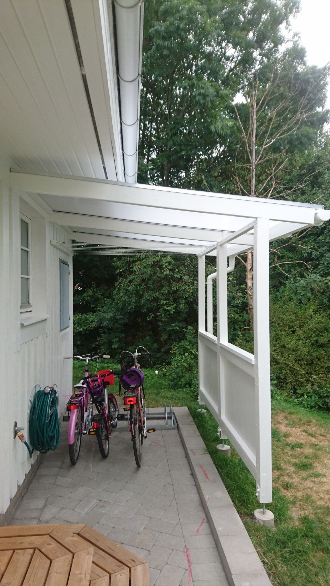

En summering av vad detta cykeltak har kostat följer nedan:
Specifikation
Grund: 550 kr
Betong, stolpskor, sexkantskruv VFZ,
gjutrör, armeringsjärn, makadam,
murarsnöre, utstakningskäppar
Virke: 3200 kr
Reglar C24, panel, plywood,
fogmassa, träskruv, balkskor
Taktäckning: 4700 kr
Kanalplast 16 mm, profiler,
hängränna + stuprör
Färg: 1500 kr
Jotun Visir, Demidekk Ultimate
fönster + fasadfärg
Övrigt: 1100 kr
Täckfolie, PU-lim, byggsilikon,
penslar, målarhandskar, penseltvätt,
tvättlina, skruvöglor, wirelås
Summa: 11050 kr
Sen har jag varit tvungen att införskaffa en ny skruvdragare med vinkelchuck för att komma åt att montera takprofilerna, samt ovan omnämnda krysslaser Inte allt för betungande utgifter dock!
