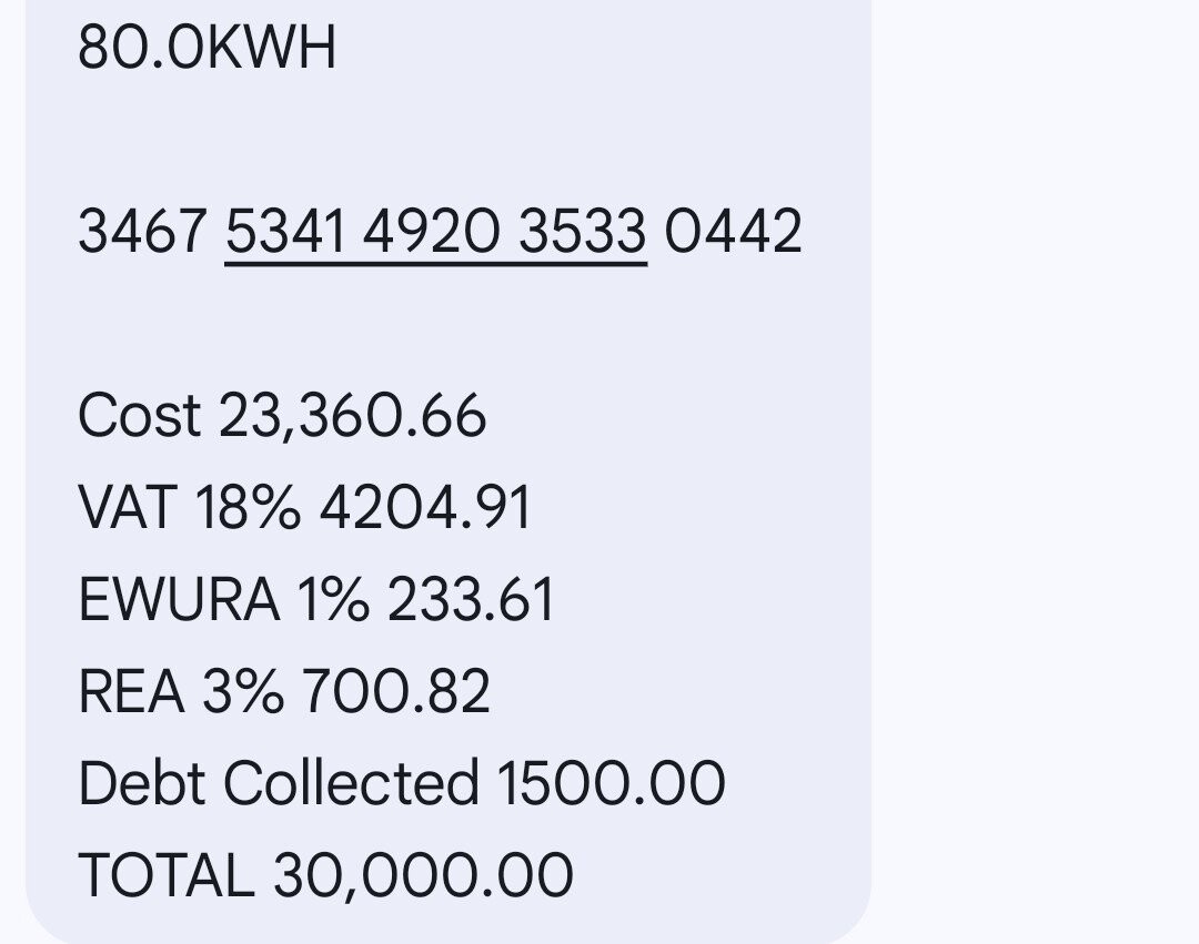

Det är ju runt 3000kr, man får ju typ 3kw för samma pengar + vad vvb kostar, känns mer ekonomiskt med en elektrisk vvb och solpaneler.
För dom pengarna (3000 SEK) får jag typ 2200 kWh här i tanzania ( elen kostar inkl nät, 134 öre / kWh med moms, och alla avgifter).
Elektronisk faktura på 80 kWh med detaljerad kostnadsuppdelning: totalt 30 000 TZS inklusive moms, EWURA, REA och insamlad skuld.
Intressant nog betalar man fastighetsskatt via elbolaget (per abbonemang) så jag betalar 1500 TZS (5,7 SEK) / månad) via elräkningen, mina hyresgäster betalar samma via deras elmätare, den skatten är inte inräknad i mitt angivna kWh-pris ovan.
