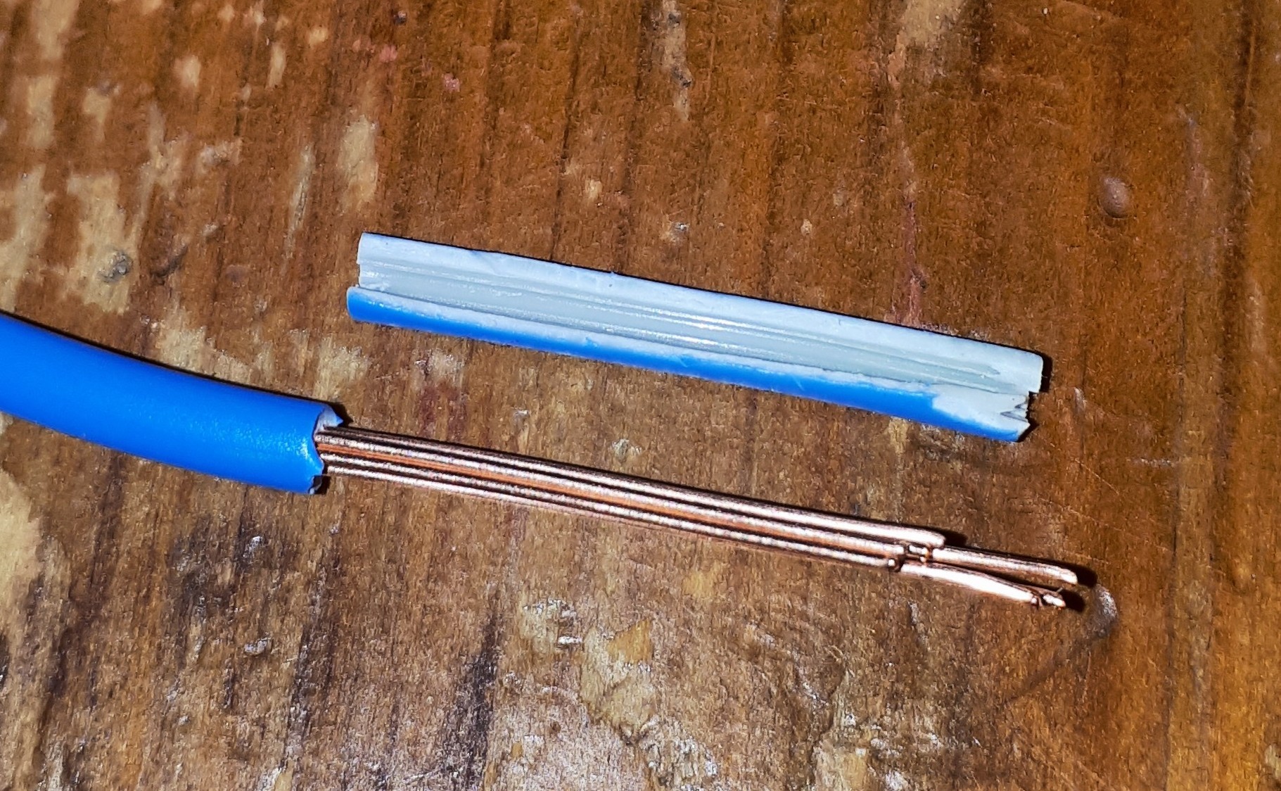

Det är precis sådana, ej underbyggda argument som jag inte var ute efter. Det är helt enkelt inte sant i alla lägen det du säger.

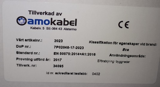

Bevis. Blå FK 1.5kvmm. Fabrikat Amokabel.
Blå elledning FK 1.5 kvmm avskalad med synliga koppartrådar mot träbakgrund.
Typskylt för blå FK 1.5kvmm kabel från Amokabel med olika tekniska detaljer och CE-märkning.
Härryda2015 och 2 till
[bild] [bild]
Om du beskriver vad du är ute efter kanske det går att specifikt svara, diskutera. Har du fått problem pga någon brist? Samtidigt svårt att veta hur ett svar till dig ska utformas, tekniskt, fysikaliskt riktiga steg och överväganden? Typexempel ur mer kommersiella källor som tex kvalificerade beskrivningar för patentansökan från kända tillverkare som tex Phoenix?
Inte vet jag men att vifta bort vad tex elmont, Uffe mfl elektriker här på BH skriver är nonchalant. Och skala du lite längre stycken på din ledning om du ska bevisa något kring kardelernas ev slagning.

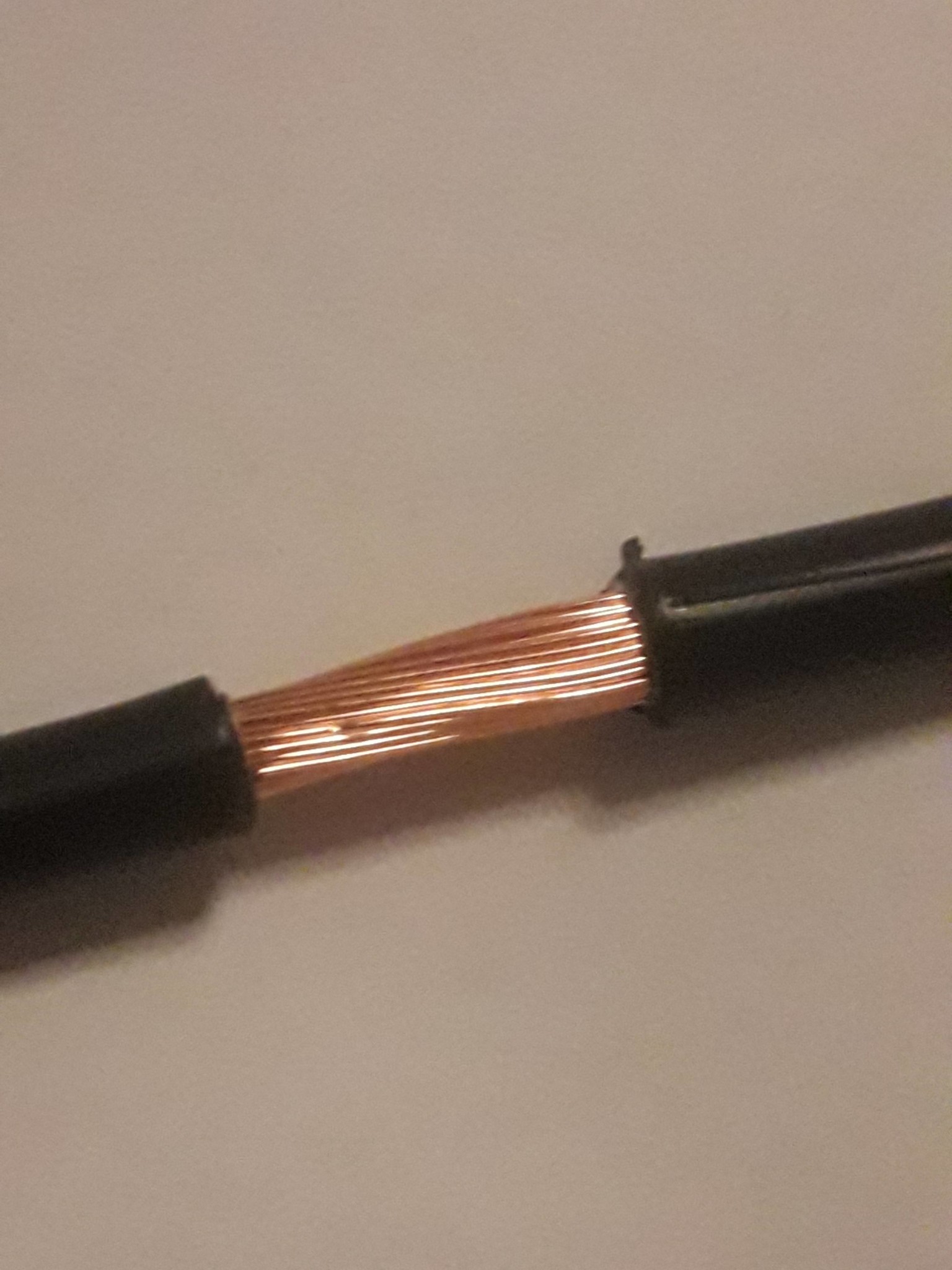

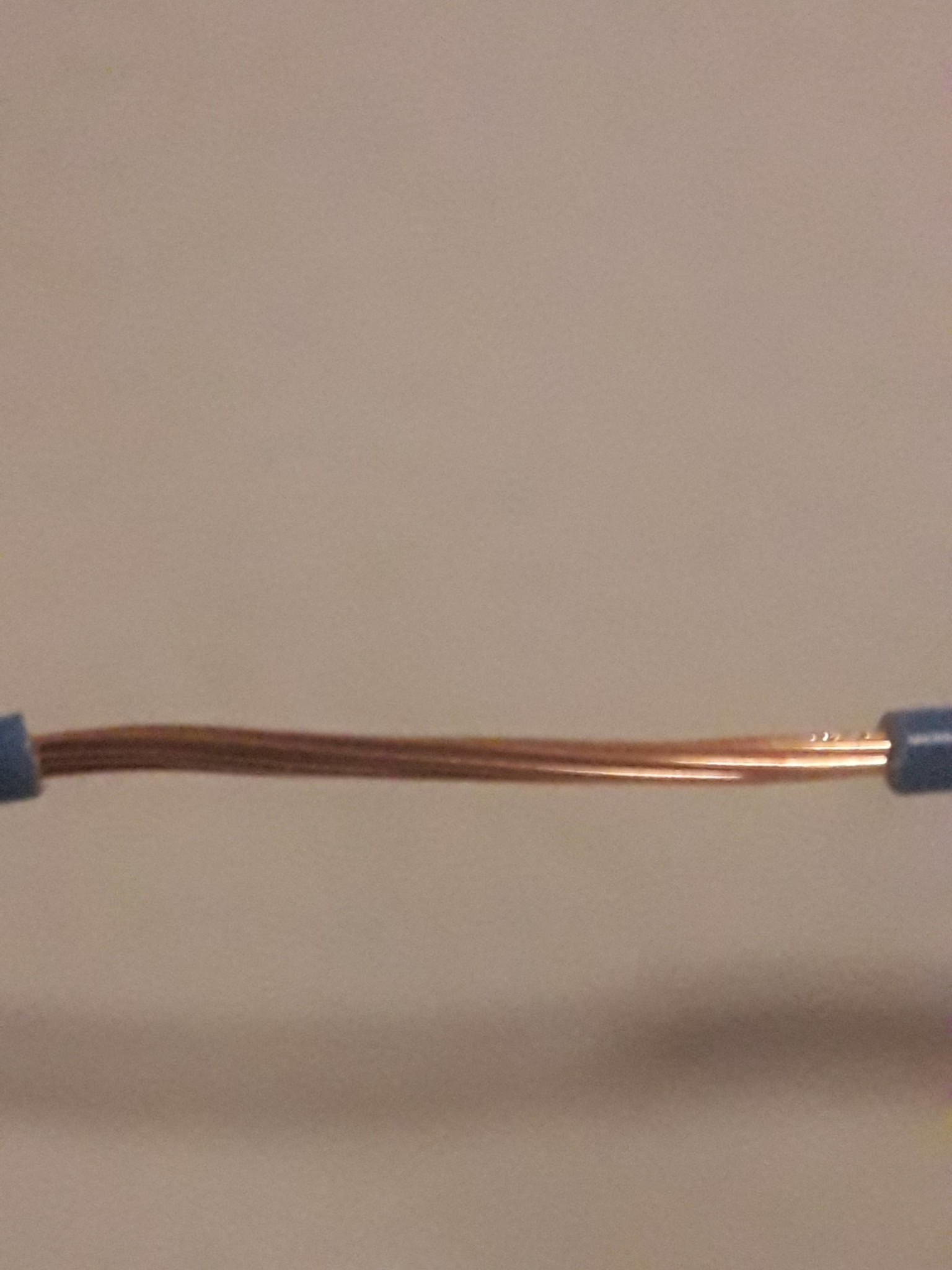

När du skalar kabel och drar av isoleringen rakt ut så rätar du ut slagningen av kardelerna Avskalad elkabel med synliga koppartrådar och isolering, troligtvis en FK 1,5 eller RQ 6 kabel.
Elektrisk kabel FK 1,5mm2 med avskalad isolering och rätade kardeler.
Lägger upp 2 bilder,kunde kanske varit bättre kvalité men blev så på mobilen.
En är fk 1,5 den andra rq 6
elmont och 2 till
