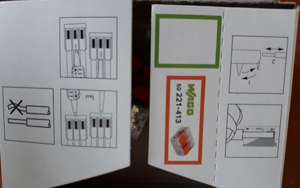

E elmont skrev:
NEJ ingen tvinning, skala lagom och träna ;)

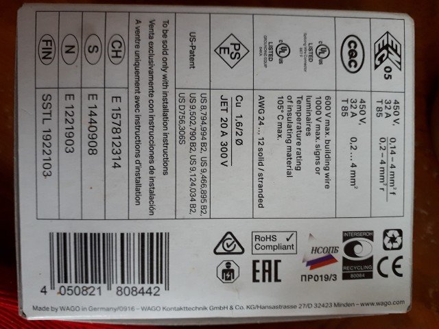

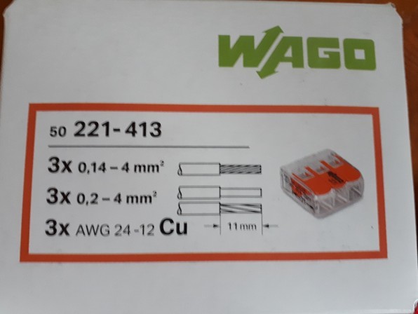

Jag har försökt hitta någon bruksanvisning men gått bet. På förpackningen är det ju tvinnade FK och MK. På deras instruktionsfilmer har jag uppfattat både tvinnade och raka FK. Vore det viktigt för säker funktion borde det väl stå tydligt? Det kanske inte har betydelse ändå?
WAGO förpackning med diagram som visar olika typer av elektriska ledare och kopplingsklämma.
En förpackning för elinstallationsprodukter med instruktionsdiagram för anslutning av kablar.
Etikett med tekniska specifikationer och säkerhetsstandarder för en elektrisk komponent från WAGO.
Mikael_L
Jag är av åsikten att kardelerna inte ska tvinnas, men jag har inga instruktioner eller bevis för detta.
Rent tekniskt/mekaniskt/teoretiskt ser jag en anledning till att åtminstone inte tvinna de rejält, fler kardeler kommer då i kontakt med kontaktblecken. Däremot sjunker ju dock kontakttrycket på varje bleck istället, så frågan är om det det egentligen blir bättre (rent teoretiskt, fortfarande ;))
Så jag har alltså min tro, den behöver inte vara det rätta. :)
GK100 och 1 till
Jag läser i standarder att man ska "formera" kardelerna hos FK så att de återfår sin ursprungliga lätt tvinnade form, inte tvinna dem mer än så. RK får däremot tvinnas hårt vilket vi varit lite tveksamma till här, t.ex under flata hissklämmor.
GK100 och 1 till

Jo, det verkar ju vettigt Vore fint att hitta en riktig officiell instruktion.
