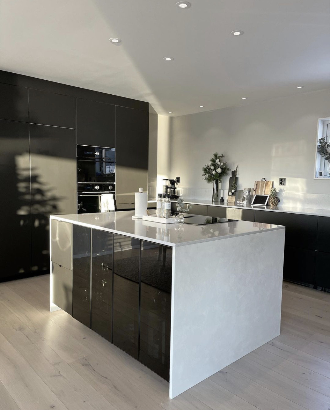

Ska prata även med dem såklart:). Vårt kök blir som ett L så en liten del av köket blir som en halvö. På andra väggen mittemot skall kyl, frys, micro/ugn finnas. Risken är väl att man låser fast golvet rejält vid halvön. Det är vinylgolv jag lägger isf
Nu vet jag inte vad Pergo säger men många golvtillverkare vill inte att man lägger flytande golv under köksöar just för att det låser fast golven så att de inte kan expandera och krympa på rätt sätt då. Det kan ju bra ändå men det kan också bli problem av olika slag.
Man ska lägga golvet in under vitvaror som står på golvet så att det går att dra fram och skjuta tillbaks dem utan problem.
Under skåp som hänger på golvet är det valfritt och båda delarna fungerar. Fördelen med att bara lägga fram till benen är att det går att byta golvet på ett enkelt sätt och golv kan i många fall åldras fortare än köksstommarna.
LindaGj
Om något "måste" skruvas fast i golvet, t.ex. en köksö, såga/borra då upp ett större hål än vad skruven är stor, i parketten och skruva i mitten av det ner i golvspånet under (eller betong om du har det). För en vanlig skruv på 6 mm brukar jag ta ett typ 20 mm borr och göra detta.
Nu när jag helrenoverade så la jag inte under köksstommarna och sen ställde jag köksön på golvet utan att skruva fast den, ön bärs upp av hela gavlar från bänkskiva till golv plus fötter.
Här sitter ej socklarna på plats, dom kommer monterad i liv med stommen
  • Modernt kök med svart inredning och köksö utan socklar monterade.
mr.Ola
Enligt Tarkett och Kährs så ska inte parkettgolv läggas under köksöar och kök, endast under vitvaror.
