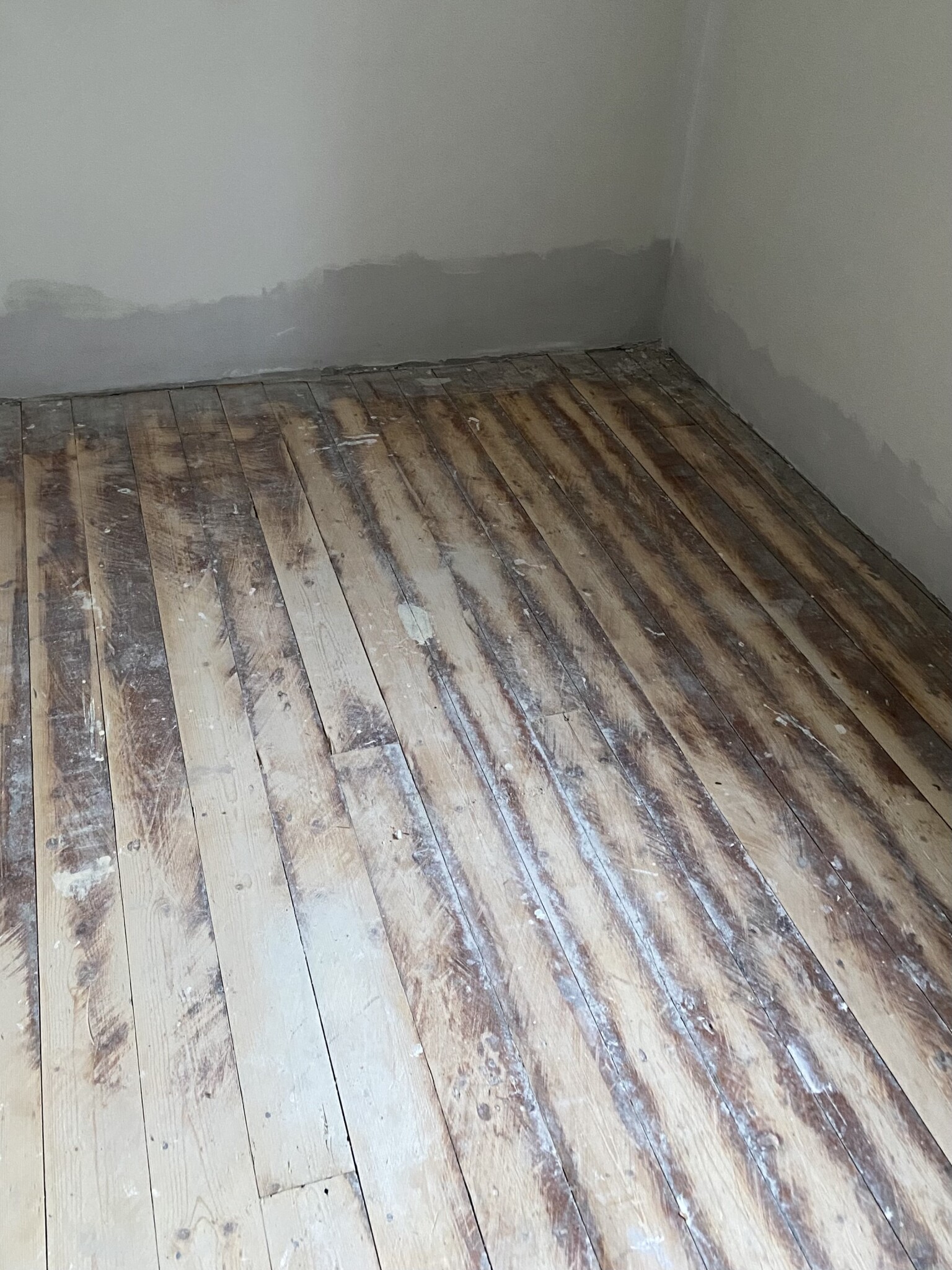

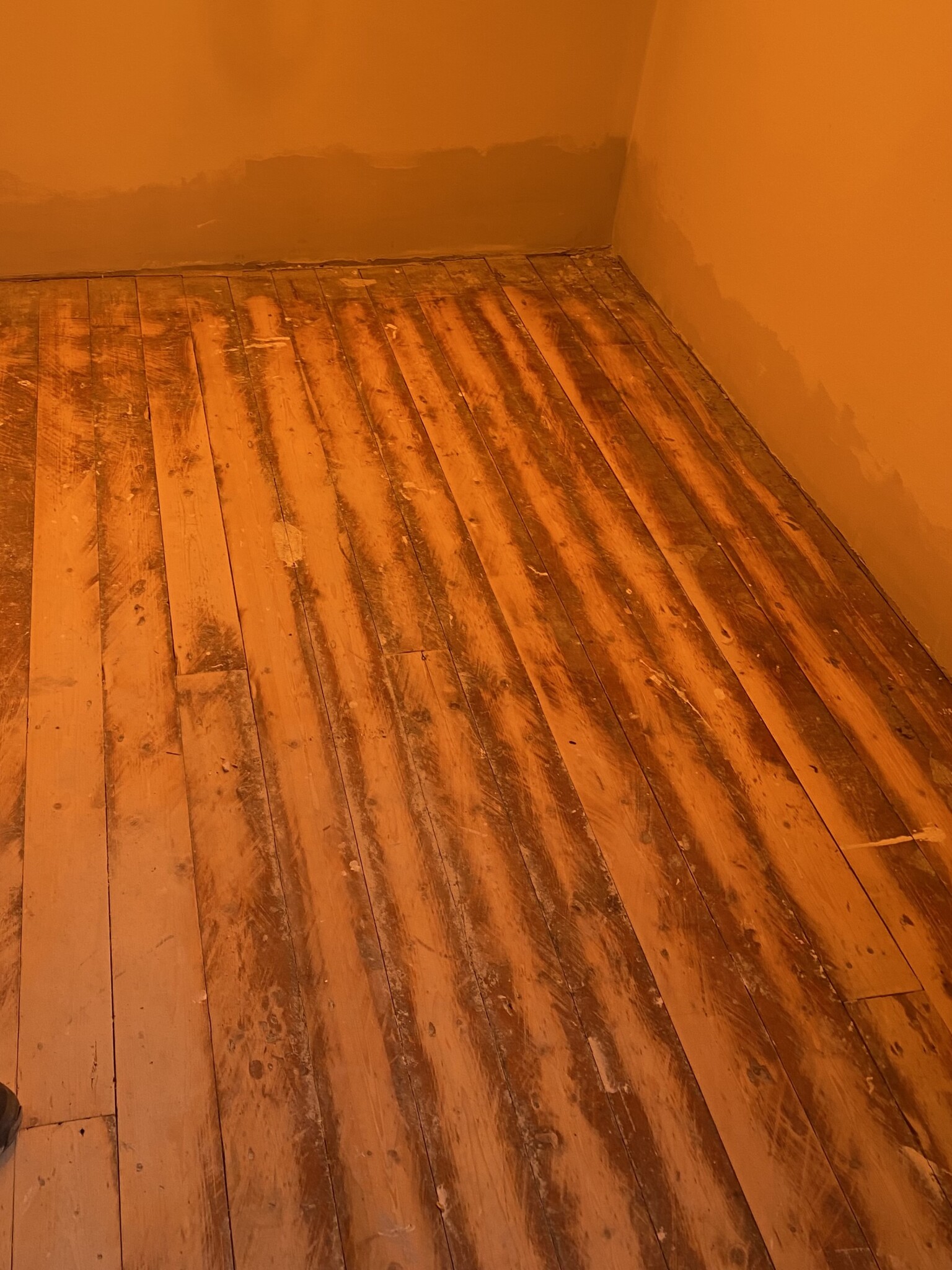

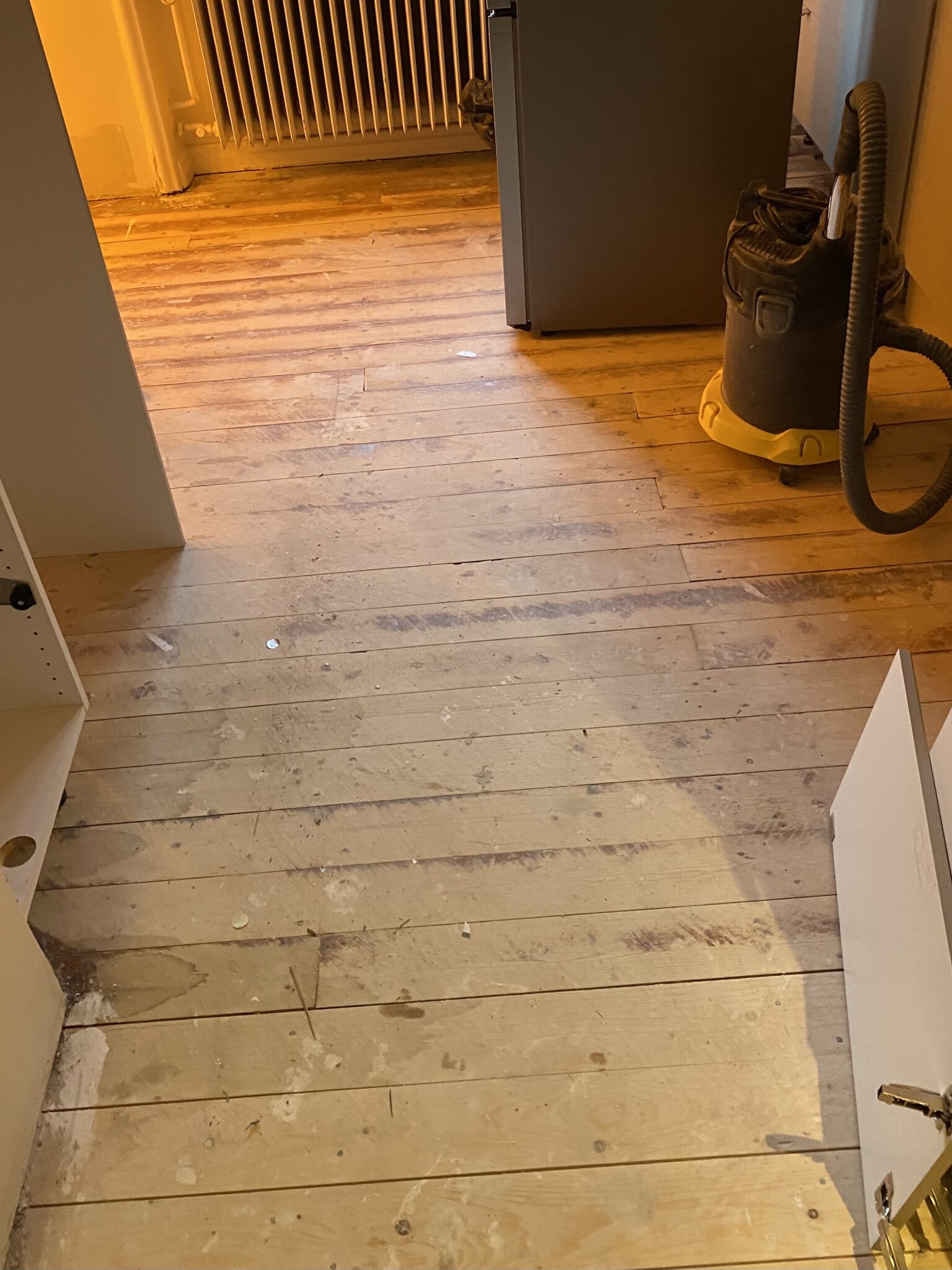

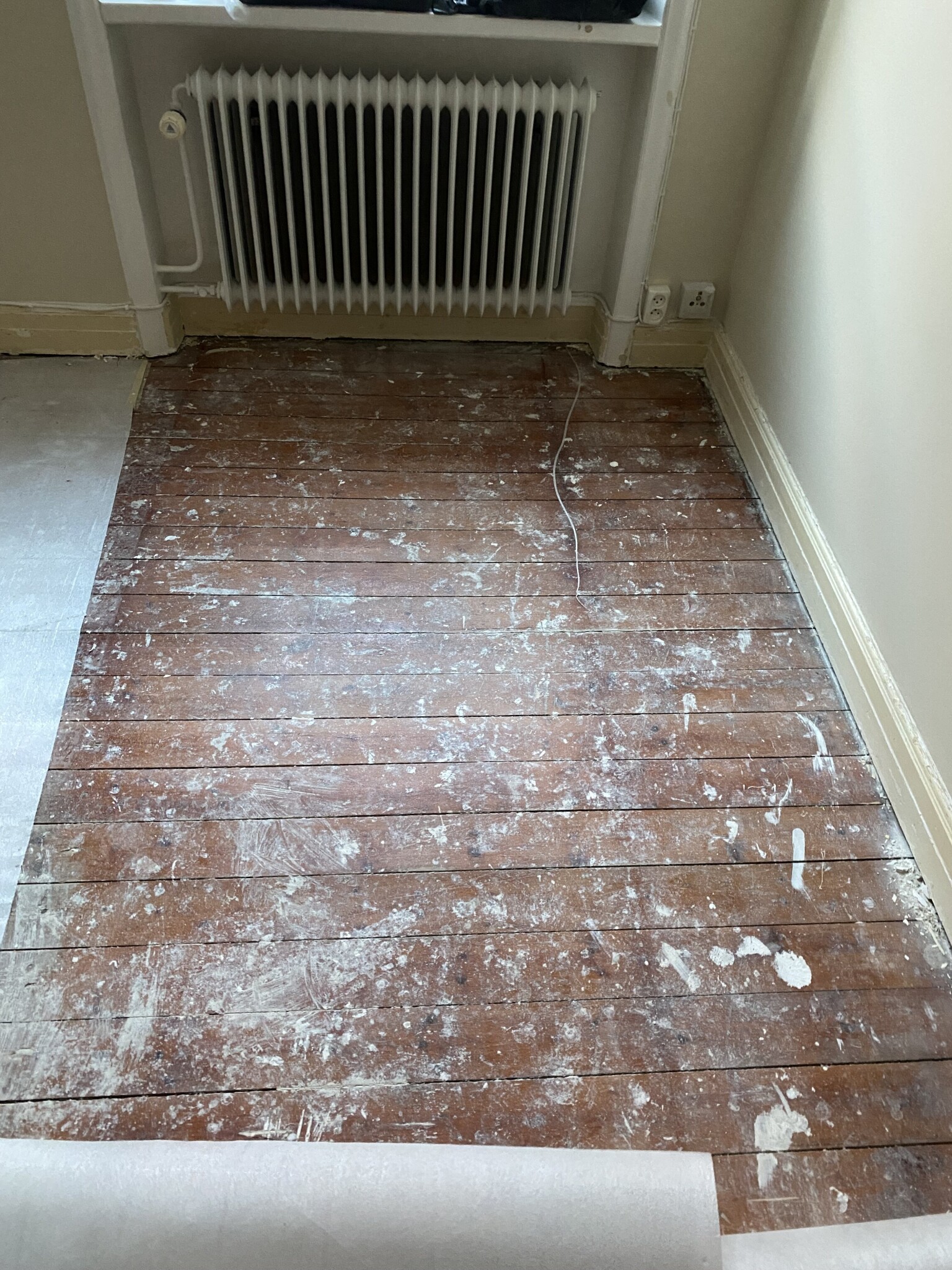

Går detta gamla brädgolv att rädda eller är nytt golv rimligare?
Har dragit upp golvet i min lägenhet och hittat ett gammalt spikat brädgolv i furu/gran (troligen original från 20-30 talet). Se bilder nedan.
Golvet verkar vara behandlat med fernissa och i ett av rummen finns även färg- och spackelfläckar.
Jag står nu i valet och kvalet mellan att försöka renovera originalgolvet så att det åtminstone blir funktionsdugligt, eller att lägga ett billigare parkettgolv ovanpå. Det känns dock lite tråkigt att lägga nytt när det ligger ett massivt trägolv under.
Dessvärre har man ju inte obegränsat med tid (eller pengar), så att renovera golvet helt själv är inte realistiskt. Därför undrar jag:
Tror ni att det är möjligt att till ett rimligt pris få en firma att fixa till golvet (slå ner de ca. 3 miljoner spikarna + slipa)?
Vad kan något sådant ungefär kosta? Det rör sig om ca 35 kvm.
Eller ska man bara lägga in ett nytt parkett-/brädgolv istället?
Tar också gärna emot tips på bra golvfirmor i Malmö/Lund-regionen som är vana vid gamla brädgolv.
Tack!

Det ser ut som ett gammalt undergolv som från början inte var avsett att vara ytskikt. Jag ser inga stora skador på bilderna. Men jag ser inte heller spikarna du talar om. Vad jag kan se på bilderna är det inget jättejobb att slipa det golvet. Men om det är många spikar i ytan kanske det kommer i ett annat ljus. Det är inte ovanligt att gamla undergolv slipas och lackas. Men de brukar vara lite mjuka och ömtåliga. Det kan vara opraktiskt i ett rum med större slitage som ett kök eller en hall.
Det där gamla grangolvet är troligtvis "stenhårt" efter sina ca 100 år, & är ett bra golv & tåligt golv.A Avemo skrev:Det ser ut som ett gammalt undergolv som från början inte var avsett att vara ytskikt. Jag ser inga stora skador på bilderna. Men jag ser inte heller spikarna du talar om. Vad jag kan se på bilderna är det inget jättejobb att slipa det golvet. Men om det är många spikar i ytan kanske det kommer i ett annat ljus. Det är inte ovanligt att gamla undergolv slipas och lackas. Men de brukar vara lite mjuka och ömtåliga. Det kan vara opraktiskt i ett rum med större slitage som ett kök eller en hall.
& tvärtemot dig så tror jag det är det lackade orginal-gran-golvet, men att någon under 70-talet satt masonit & matta (vilket var vanligt & därav massa småspik)
Kommer bli jättebra om man slipar av det "lätt" tror jag 👍
& jag skulle bara sickla/få bort färgfläckarna (eller använda färgborttagningsmedel)
I den mån golv hårdnar med tiden är det väl ändå mest något som sker när de är skurgolv som man använder. Och det försvinner om man slipar det.J jawen skrev:
Ingen av oss kan ju mer än gissa. Men lackade grangolv var inte vanligt i lägenheter på 20 - 30-talet.J jawen skrev:
Jag tror också att man kan få det snyggt. Men speciellt tåligt tror jag inte att det blir.J jawen skrev:
Grangolv var jättevanligt fram till slutet av 40-talet, & det var enbart "fin-rummen" & mer påkostade lägenheter som hade ekgolv överallt.A Avemo skrev:
Just lacken på detta golv kom säkerligen dit under 50-talet, då lägenheten ändå är från 20-30-talet & var nog "skurgolv" första 20-30 åren.
Trägolv från 1920-talet var från skog från år 1800, dvs täta årsringar & mycket hög kvalitet.A Avemo skrev:
Nedtorkad till 8-10 % fuktkvot vid läggning & efter det hårdnat ytterligare 100 år.
Ytan är självklart hårdast (som det alltid blir), med det är hårt nog 2 mm ner också när det kommer i från gammelskog.

Ser ut som vårt golv, tog en dag bort nubben och en dag att slipa för att därefter lacka,M Majaida skrev:Hej!
Tack!

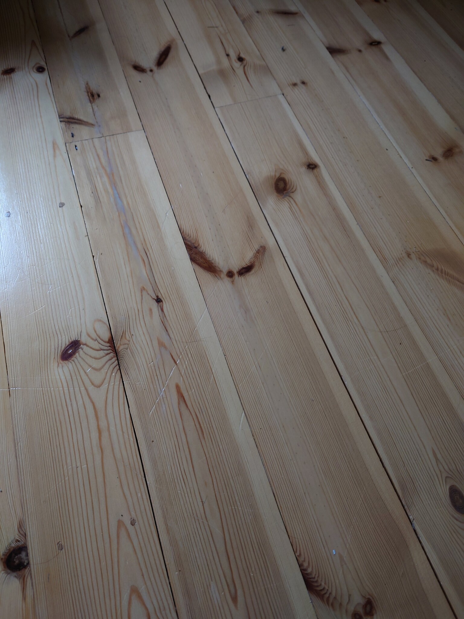

Att bräderna skulle vara mjuka förstår jag inte, det var som fure brukar vara,
Vi gjorde det i 5 rum totalt och det var helt klart värt ansträngningen
Har tagit fram ett likadant golv i vardagsrummet, blev jättefint men de första reporna (efter hundklor) kunde få vem som helst att bryta ihop. Efter en tid så varken ser man dom eller bryr sig. Lite ömtåligt men fint och vi ångrar inte att vi inte gömt det under något kallt, hårt annat golv.

Givet vis går det att slipa jag har slipat många sådana golv
Det som kan vara besvärligt är att få bort fernissa

Vi har likadana golv, och lade massiva 14 mm furugolv från Föllinge i fulla längder. Snyggt utan springor och med lut och såpa.

Jag jobbar som golvslipare och vi tar 350kr/m2 exkl moms så det blir i ditt fall ca 15000, och sedan rotavdrag på det. Skulle rekommendera en 2K lack eller hårdvaxolja från Pallman. Lycka till!
