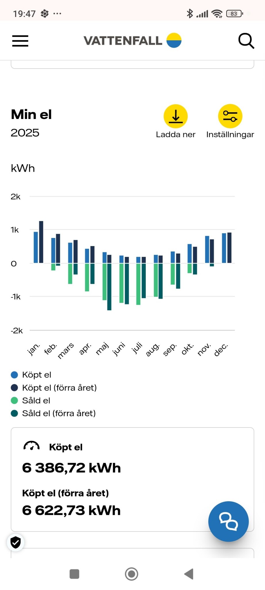

Har hamnat på lite över 6000kw köpt el två år i rad nu. Inklusive all elförbrukning, värmer med bergvärme. Bor i mitten av landet 110m2+ källare.
Dock inte så varmt i källaren.
  • Graf över elförbrukning och försäljning per månad och år, visar totalt köpt el 6 386,72 kWh och förra året 6 622,73 kWh, enligt Vattenfall.
