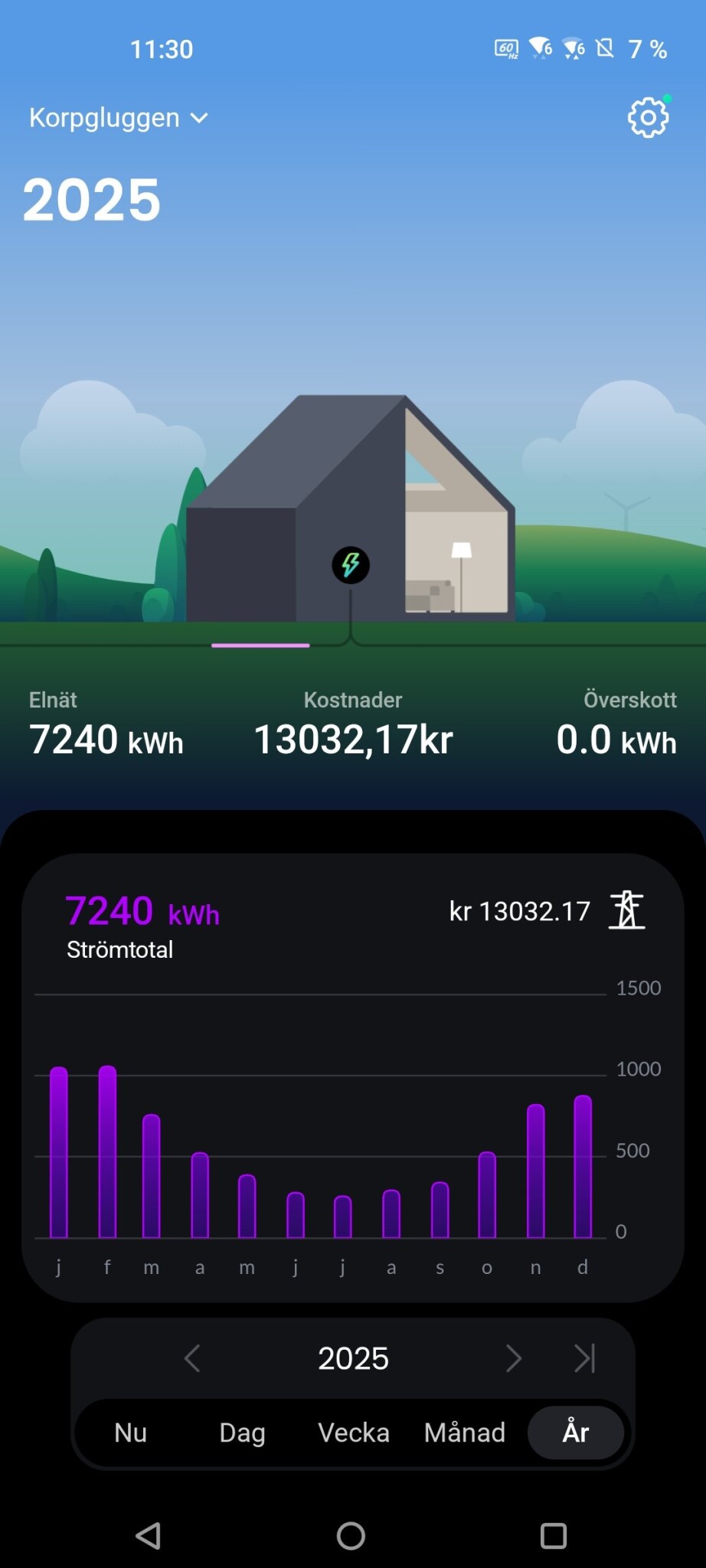

Kul med andra lågförbrukare. Trodde ett tag vi skulle klara oss under 7000 kWh på helåret men gick över med ett par hundra... Två pers. 135 kvm 1,5 plan. Västra Götaland. FLVPhä, Nibe F370.
  • Illustration av energiförbrukning på 7240 kWh och kostnad 13032,17 kr för år 2025. Stapeldiagram visar månatlig användning.
