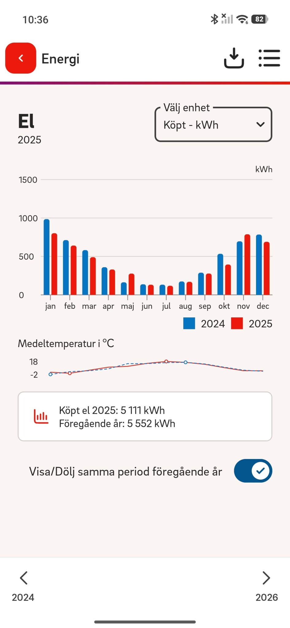

5 år gammalt hus på 149 kvm plus 70 kvm garage fullt uppvärmt med en Nibe 730 plus solceller samt en täljstens spis som används för att få upp värmen till behagliga 25 grader när man är lite frusen:) Graf som jämför elförbrukning i kWh per månad mellan 2024 och 2025. Diagram visar även medeltemperatur och totalt köpt el för båda åren.

F fusion skrev:
Måste vara mycket bra isolerat.
Jo, det är isolerat bra. Sen är det inte så kallt.
Energibehovet är så lågt att fläktar och övriga system drar betydande del, tror nog jag hade haft lägre förbrukning med en F735 FLVP istället för LVVP och FTX.
2024, hade jag nog 6900kWh. Gick ner förbrukningen på värmen rejält när jag räknade om värmekurnan och ställde upp termostaterna för golvvärmen på max.
Stör mig mest att hushållselen är såpas hög som den är. Försöker optimera självförsörjningen nu när jag har solceller också, blir det ganska lite köpt el. Inga pengar att tala om men kul att pilla med
