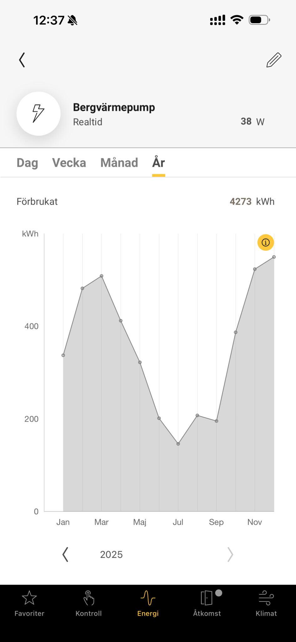

Ligger idag på 4273Kwh under året på min BV så där är även varmvattnet inkluderat.
Villa 250m2 i sthlm.
  • Diagram visar årlig energiförbrukning av bergvärmepump med toppar i januari och november och en total förbrukning på 4273 kWh för 2025.

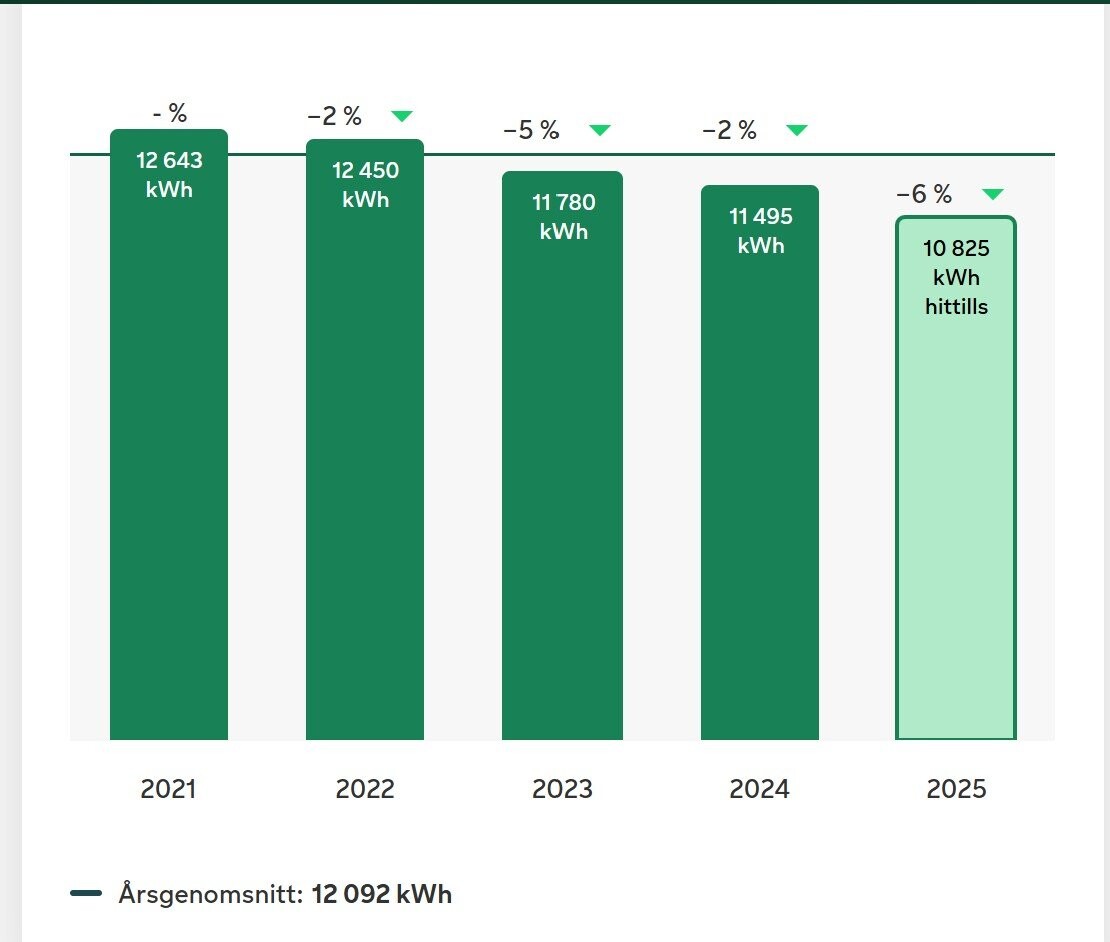

En pojk mindre boende hemma sedan aug 2024 har gett minskad förbrukning. Sen har det ju varit varmt 2025, nu verkar dock kylan och snön komma med 2026.
Har ingen mätning på bergvärmen, men under 2000 timmar drift per år så gissar jag på nånstans mellan 4-5 MWh .
Stapeldiagram över energiförbrukning i kWh från 2021 till 2025; visar minskning från 12 643 kWh till 10 825 kWh. Årsgenomsnitt: 12 092 kWh.
Hur mäter du? Separat mätare eller pumpens egna?
