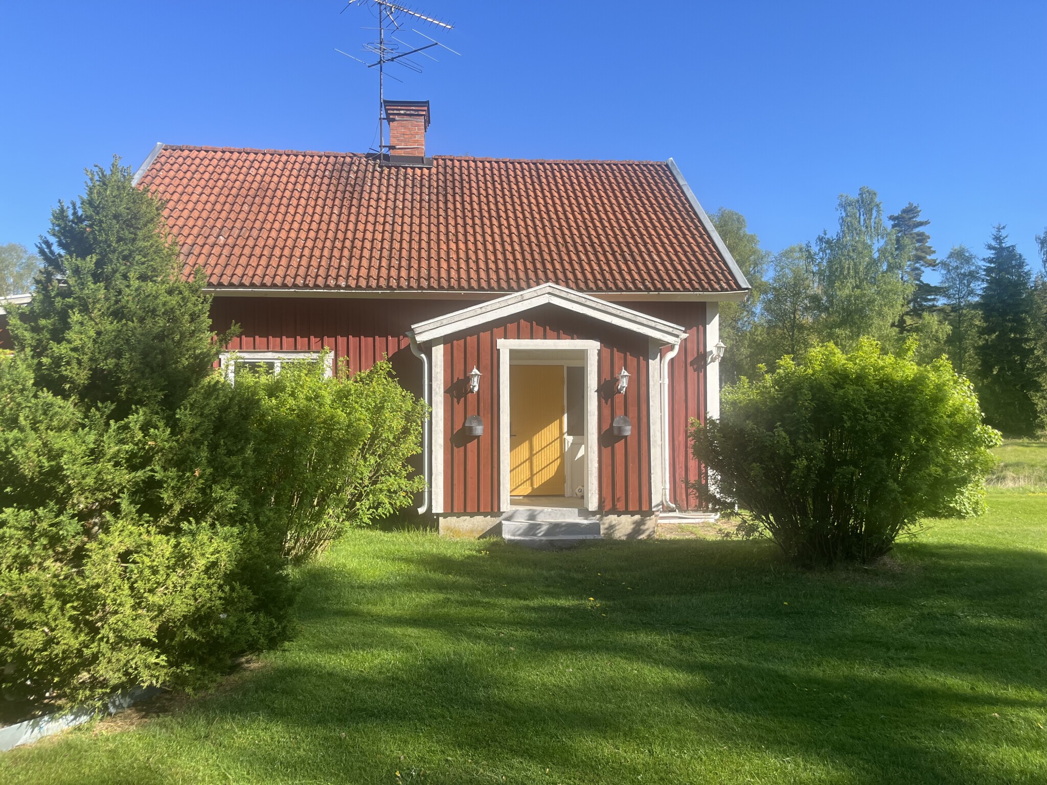

Ska jag följa mina drömmar om den röda stugan eller använda hjärnan?
Huset ska endast vara ett fritidshus men känner vi om 20år att vi vill bo där som pensionärer kanske vi har fått en helt annam standard på det till dess. Vem vet. De närmaste 3-5 åren är det fritidsstadard som gäller i alla fall.Snigla skrev:
Generellt säger jag KÖP 😊 jag anser inte att ”dolda fel” finns och att man alltid köper grisen i säcken .. (bara olika dyra grisar…)
MEN..
Det du måste fråga dig själv (eller ja, ni måste fråga er själva..).
- Vill ni bo där (omgivning, miljö, läge..) även om det nu är ett semesterboende..
- Är det ett bra pris för vad ni får..
- Har ni råd att göra iordning det / underhålla det (så att ni kan nyttja det som ni önskar)
- Är ni taggade på att lära er (göra fel.. och få göra om vissa saker.. precis som oss andra).. och införstådda med att vissa saker kan behöva lejas in för att få klart/godkänt..
Läget är perfekt som jag ser det. Både platsen och orten med avstånd till allt vi behöver.
Jag tror att priset är bra för vad vi får om vi jämför med slutpriser omkring och andra hus vi tittat på. Det finns andra skäl att säljarna vill sälja snabbt än skicket på huset.
En budget kommer vi såklart göra men planeringstiden är liksom allt eftersom, inget behöver vara klart för att vi ska kunna vistas där i nuläget som jag ser det. Sen får vi se på respektive projekt vi tar oss ann.Snigla skrev:

Jag har drömt om den röda lilla stugan sen jag var tonåring och när jag nu hittade detta torp efter nästan ett års aktivt letande med visningar där endast ett hus tidigare gett samma känsla, och det att vi har ekonomisk möjlighet att köpa är det svårt att låta bli.Snigla skrev:
Men vi har ju ett boende nu (hyrd bostad) med alla bekvämligheter och detta är endast tänkt som ett fritidshus.

Jobbar i den branschen. Belägg i meningen exakta sanningar som alltid gäller kan du inte få. En enkel ytskiktsrenovering är förstås billigare än ett nytt hus.per wastman skrev:
Byte av bottenstockar och alla golv med medföljande omläggning av tak och att mura om det mesta av spismuren kostar mer än att smälla upp en ny regellåda. Känslan i det ursprungliga kan ändå göra det värt ansträngningen. Moderna modulhus är bedövande trista.
Om strukturellt viktiga delar som håller ihop huset är allvarligt skadade kommer det behövas expertis. Som när tidigare ingrepp tagit bort hela tappar som håller ihop en dörr.
Rätt kompetens just då kan laga det omöjliga.
Om man gör allt som är enkelt och allt man kan lära sig på vägen själv blir det utvecklande och potentiellt väldigt tillfredställande.
Tänk på tillståndsaspekten….
Renovera kan man göra nästan hur mycket som helst utan att vara tvungen att blanda in myndigheter och dyra konsulter. Bara det talar för att renovera.
Sammanfattningsvis.
Renovera med eget arbete kostar minst i kronor men kostar mycket i tid.
Bygga nytt själv är troligen dyrare i kronor därför att det går åt mer material och för att det finns massor av avgifter och dyr ”kompetens” som man är skyldig att ha.
Bygga nytt genom att beställa komplett är dyrt av självklara skäl. Risken är också väldigt stor att göra en dålig upphandling. Som ovana är TS helt i händerna på utförarna.
Renovera med inhyrt folk är det dyraste alternativet. Kraven på en entreprenör som tar på sig ett sådant projekt är aldrig realistiska. En ovan byggherre kommer tro att det blir helt modern standard, men med den ”riktiga” känslan av historiens vingslag i väggarna. Oförenliga krav gör det omöjligt att driva ett projekt rationellt. Kaos är dyrt, men möjligt, med rätt folk. Ännu dyrare och hopplöst att få slut på med fel folk.
Som redan står i tråden.
Köp stället och släng upp ett tillfälligt plåttak för att stoppa fortskridande förfall. Lär och gör sedan i er egen takt. Låter jättekul för mig som gjort resan mer än en gång. Tagga mig, eller t exempel @heimlaga när ni behöver kritiska råd. Det finns många kunniga på Byggahus som gärna delar med sig av sin kunskap.
