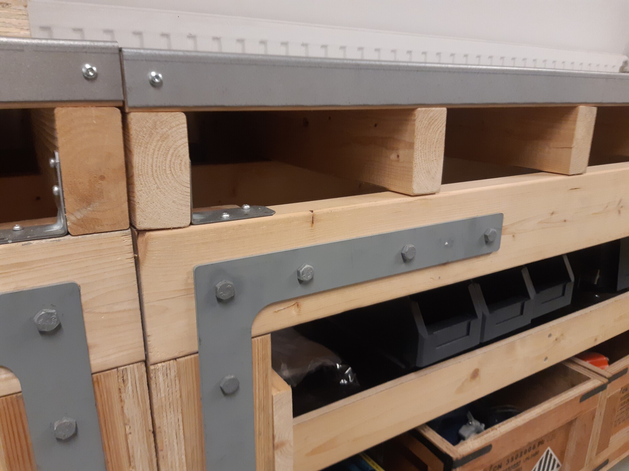

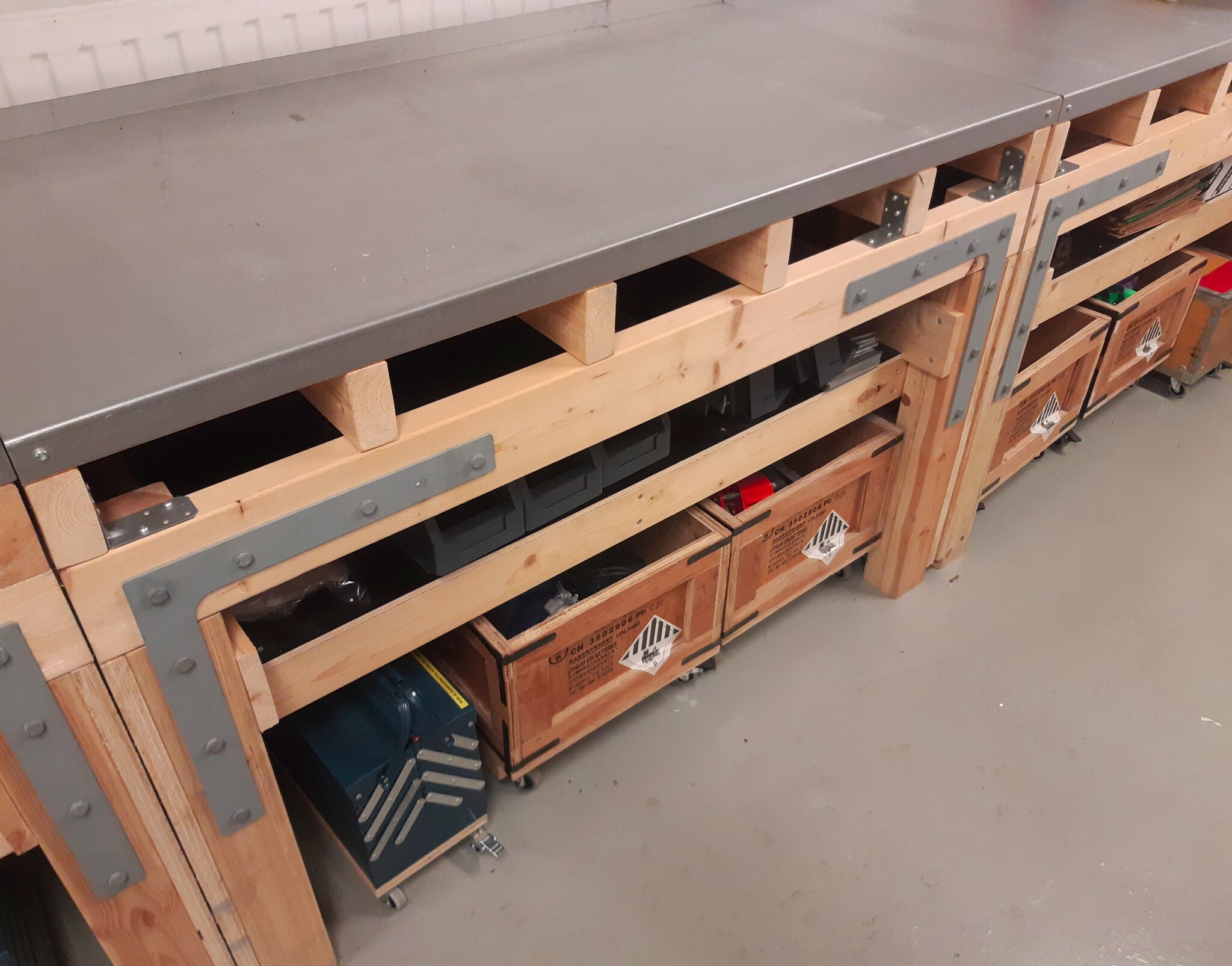

Byggde fyra arbetsbänkar för några år sedan och delar några bilder för ev. inspiration.
Som ni ser tog jag i från tårna vad gäller konstruktionen - dels för att jag var innerligt trött på rackliga bänkar och dels för att det kan hamna tyngre maskiner på bänkarna så småningom.

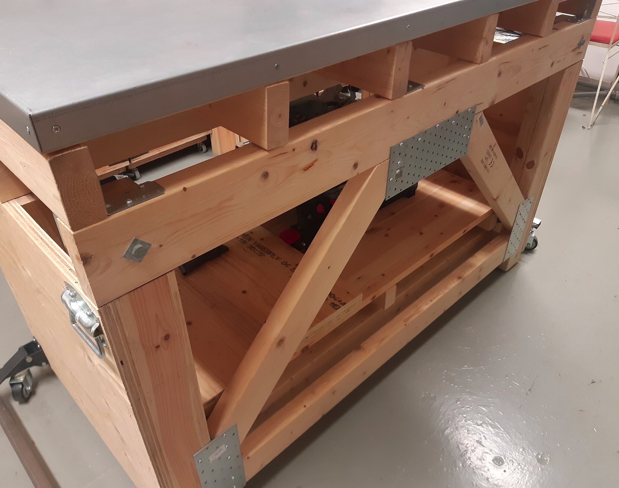

Gavlarna är i 24 mm k-plywood som är skruvlimmad mot benen gjorda av dubbla 45 x 95 mm. På dessa ligger det tre längsgående 45 x 120 mm och sedan tvärgående 45 x 95 mm. Skivan är gjord av 45 x 195 mm reglar med flatsidan upp och ovanpå dessa 1,5 mm aluzinkplåt med raskant i bakkant och nedvik i framkant. Under finns det ett hyllplan i 12 mm formplyfa och under hyllplanet har jag plats för lådor på hjul. I framkant sitter det plåtvinklar 500 x 500 mm som jag lät laserskära ur 5 mm svartplåt.

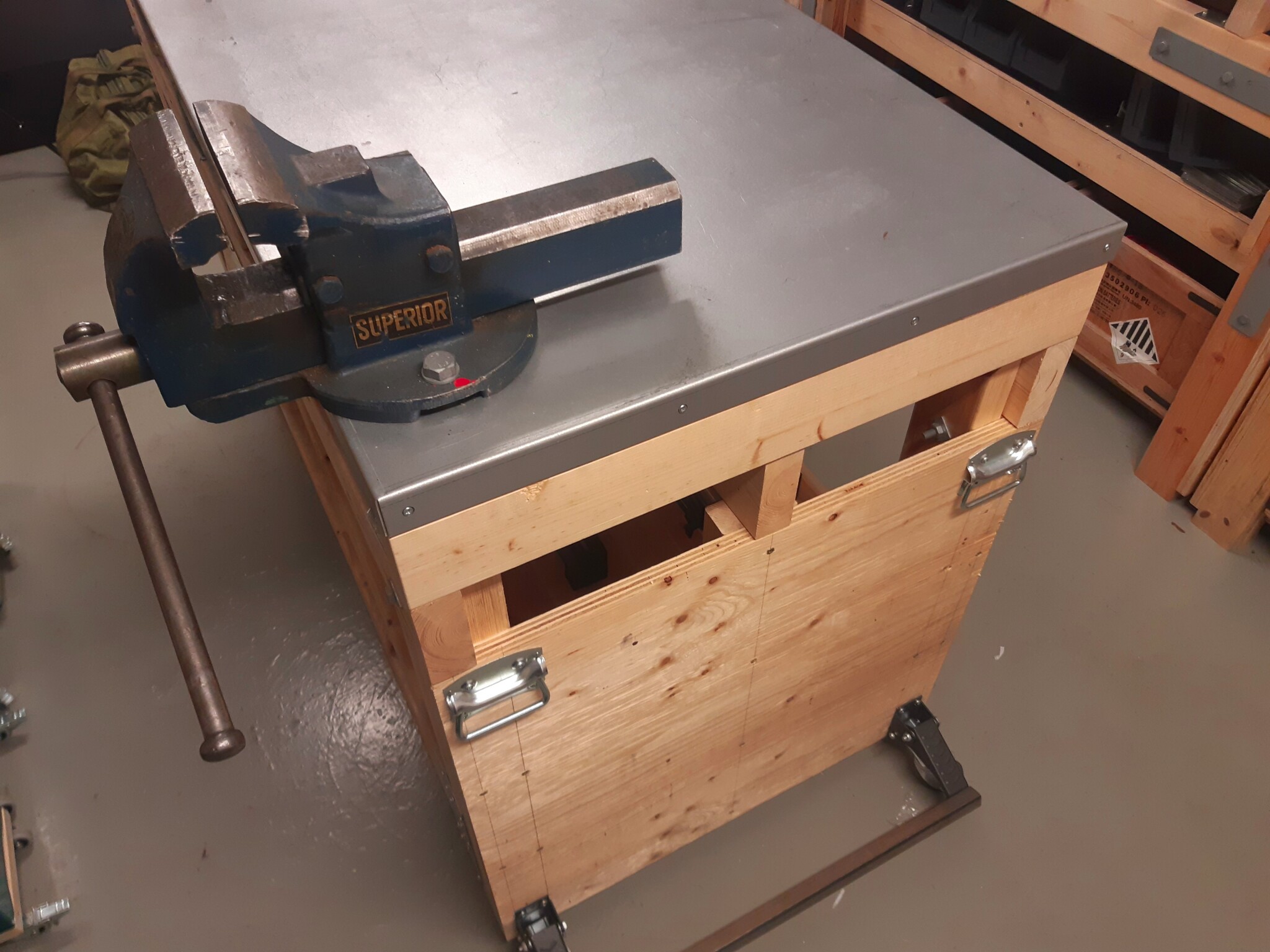

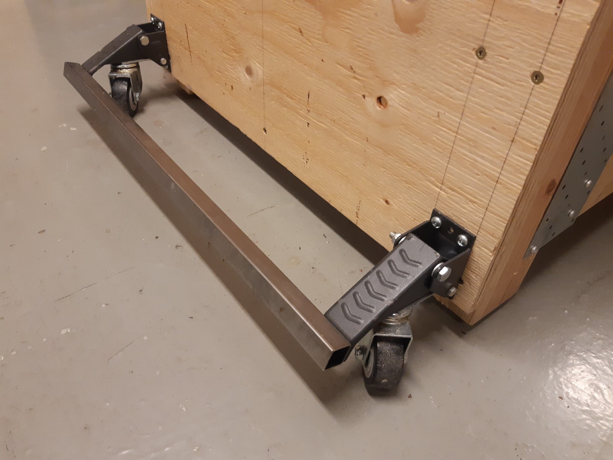

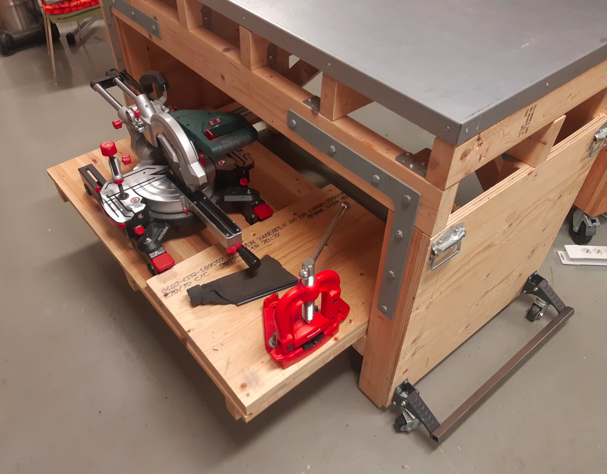

Jag byggde tre stycken identiska som står längs en vägg och en på upp- och nedsänkbara hjul som står mitt på golvet med skruvstäd och plåtskoning runt skivan. Hjulmekanismerna, som bl.a. finns på eBay, har jag kopplat ihop med fyrkantrör så att de kan fotmanövreras synkront. Denna bänk har, till skillnad från de andra, en utdragbar hylla för maskiner etc. De andra tre har samma snedsträvning på baksidan som denna.
Måtten är (h x d x l) 100 x 75 x 148 cm.

Snyggt. Hur tänker du utrymmet närmast under skivan, lådor?
Ja, det är dimensionerat för Perstorp/Arca 9069 plocklådor, som jag har många av.

Vad är det för hjul, vilken vikt klarar de och fungerar de bra?
Ja, de funkar bra på mitt linoleumgolv, säkert ännu bättre på betonggolv. Finns många säljare på eBay:
https://www.ebay.com/sch/i.html?_nkw=4+Workbench+Caster+Kit
Verkar finnas för 600 och 900 lbs, så ca 270 resp. 400 kg. Tror personligen att det är en glädjekalkyl, men även om det är mindre räcker det gott och väl för mina behov. Mina hjul är nedtryckta endast när jag flyttar bänken, annars står ju bänken på benen.
