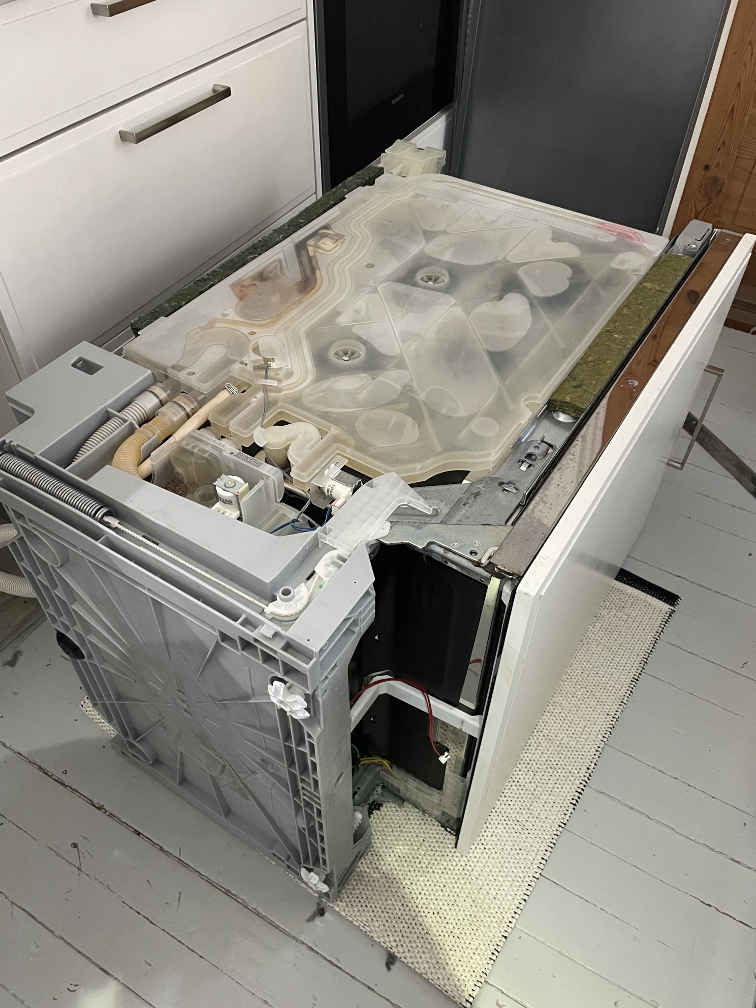

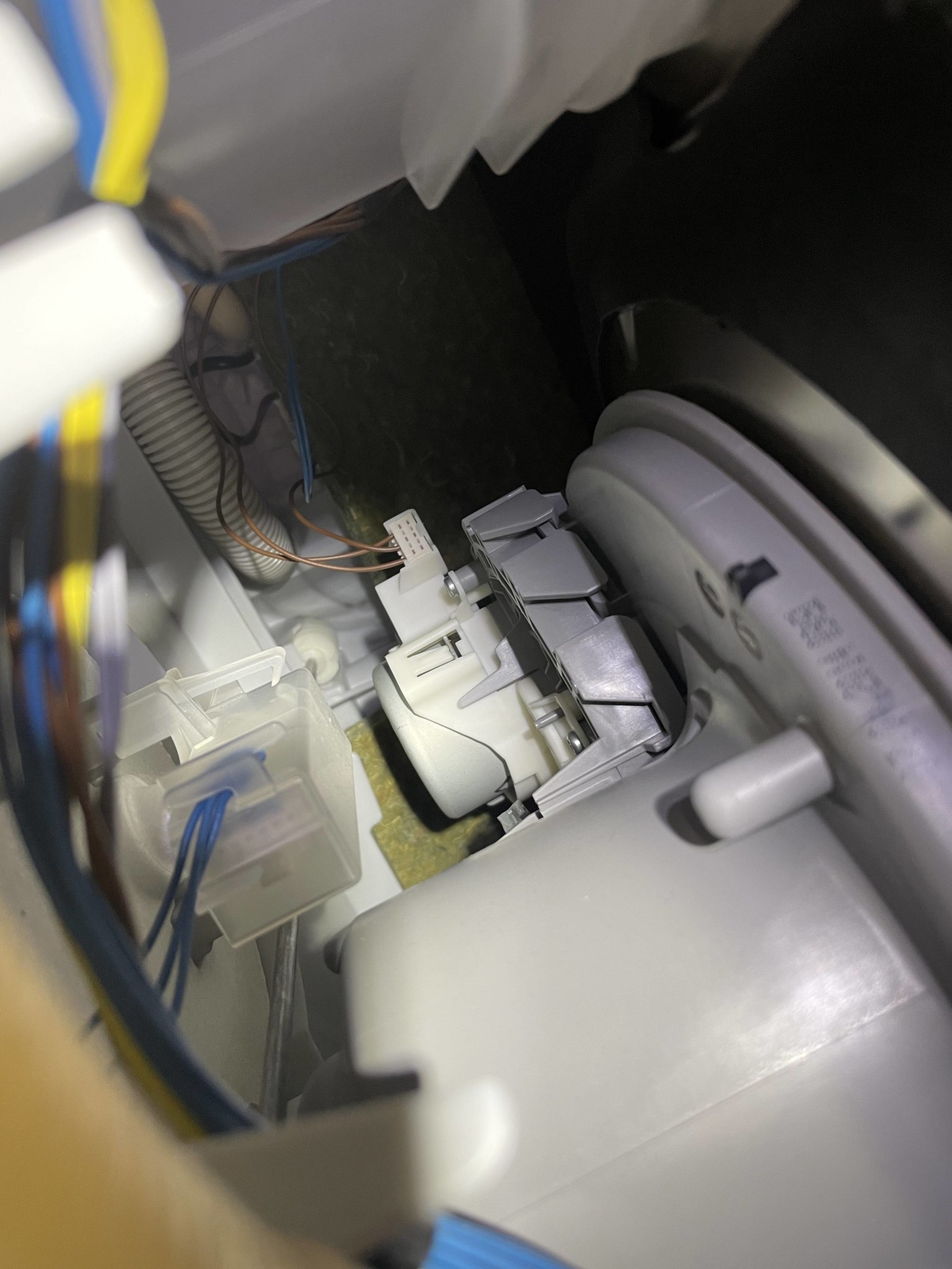

väcker liv i tråden igen. Nedre spolarmen strular, felkod efter knappkombinationen mämnd ovan är E26. Dvs spolarmsväxlaren troligtvis trasig. Är det någon som vet hur man lossar bottnet från en Siemens IQ700 från 2014 / SX66T097EU/86 för att komma åt att byta ut delen? Längre än såhär kommer jag inte, se bilderna.
mvh,
Joakim

Du måste komma åt från höger sida. Lossa cirkulationspumpen och sen vrida loss den. Lite bökigt

som skrivet stå upprätt
ta bort höger sida
ta bort cirkpump
sträck in handen och skruva av spolarmsväxlaren glöm inte bort sladden till den bara att ta i åta hel--e
Tack för svar. Så jag behöver inte montera bort bottnet under maskinen för att kunna byta ut delen?
nä inte om du är någorlunda stark och fiblar för mycket med o-ringen
Hej, tack Electroluxarn för hjälpen. Efter byte av spolarmsväxlare verkar diskmaskinen nu fungera som den ska igen. Skönt att inte behöva slänga bort en maskin med bara 8 år på nacken.
