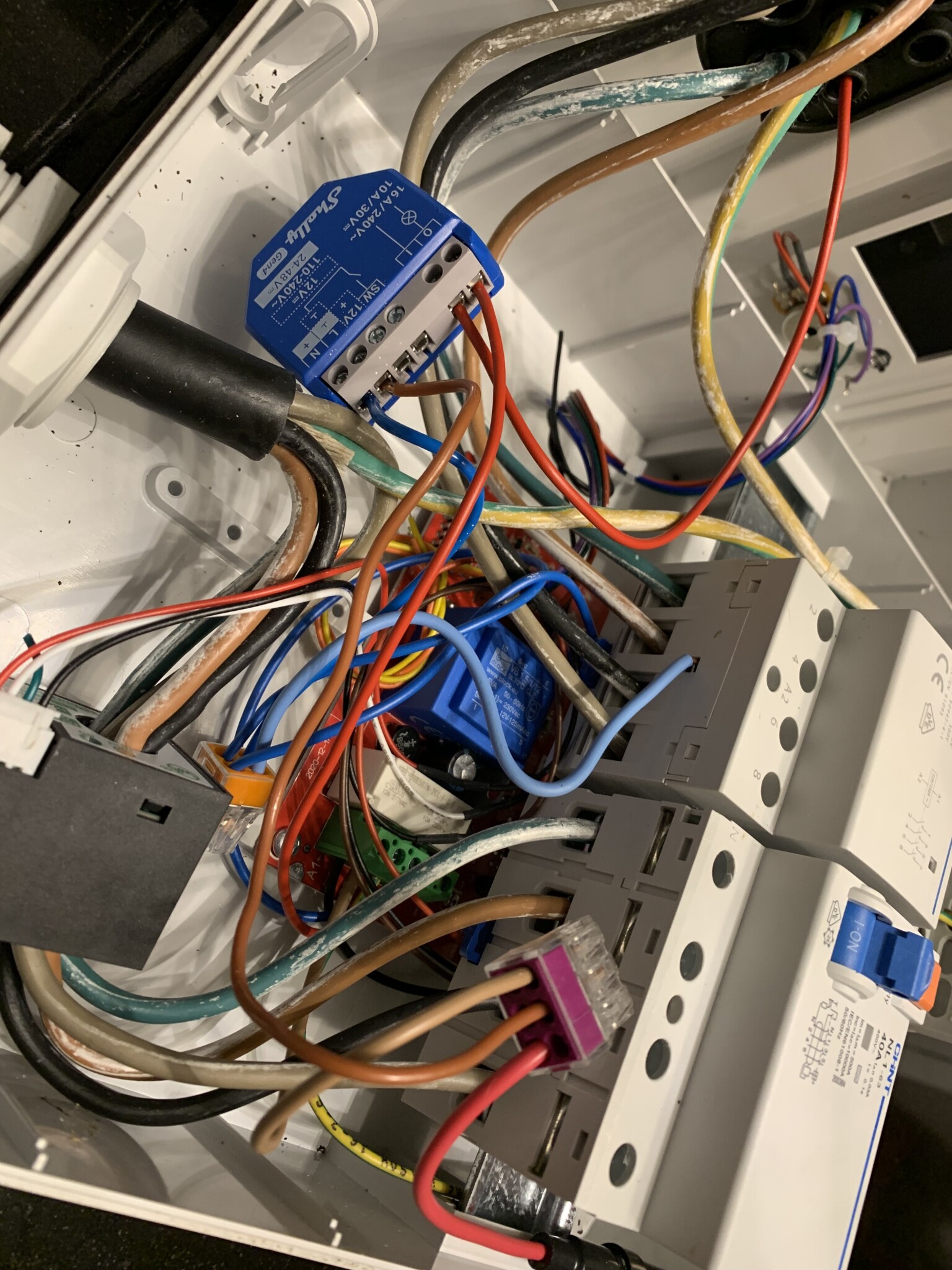

När jag kopplar in bilen händer inget fast batteriet är slut. Startar inte automatiskt som tidigare. Startar Shelly och aktiverar on/off knappen och kanske 5 sek senare slår kontaktorn till och bilen börjar laddas.
Testade att slå av Shellyn efter någon minut, laddningen avslutas med att kontaktorn slår till (av). Bilen ger en "varning", att laddningen avbrutits tror jag det betyder, den försvinner efter någon minut och allt ser normalt ut. Har startat laddningen igen och det funkade som det ska.

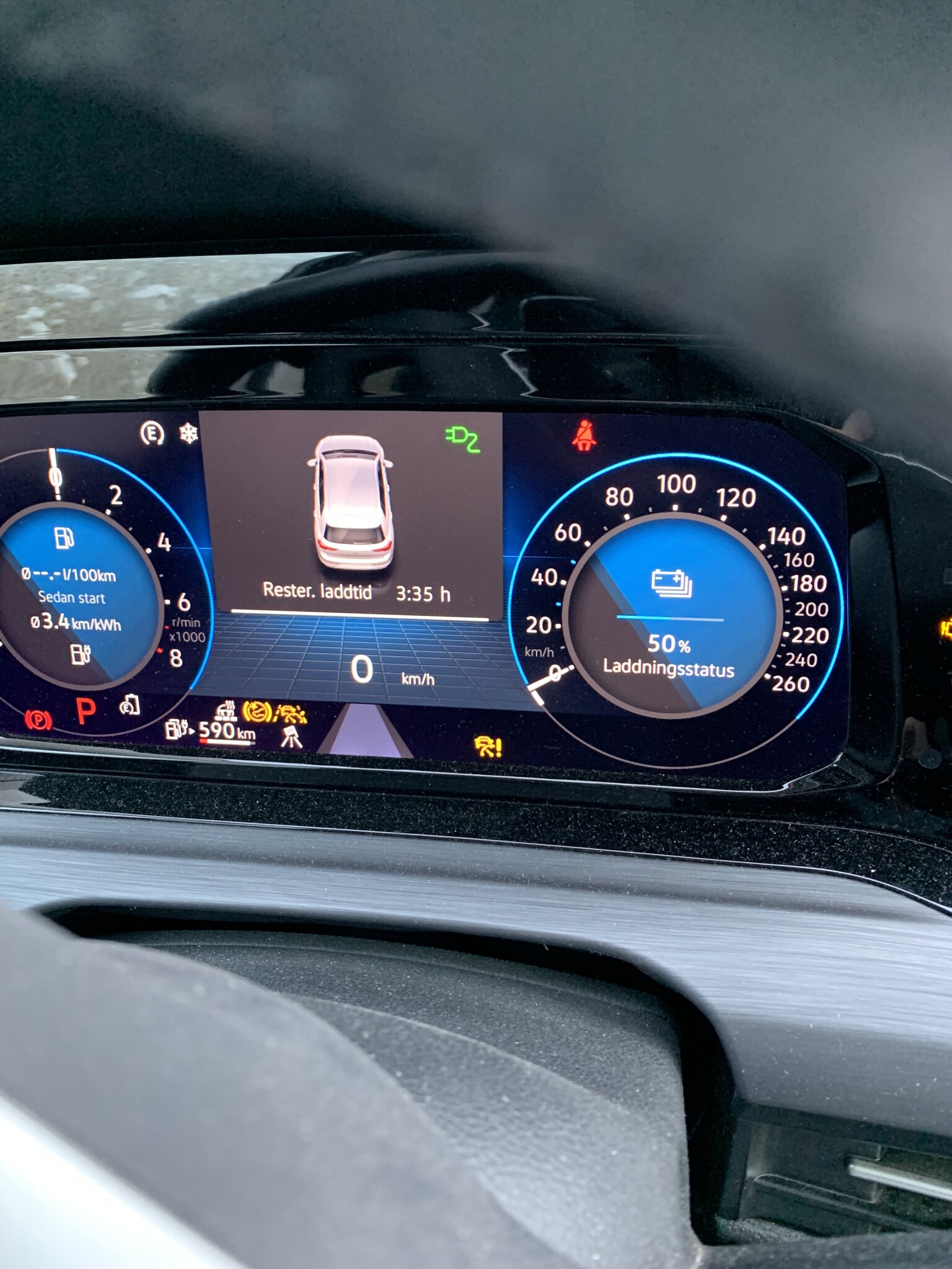

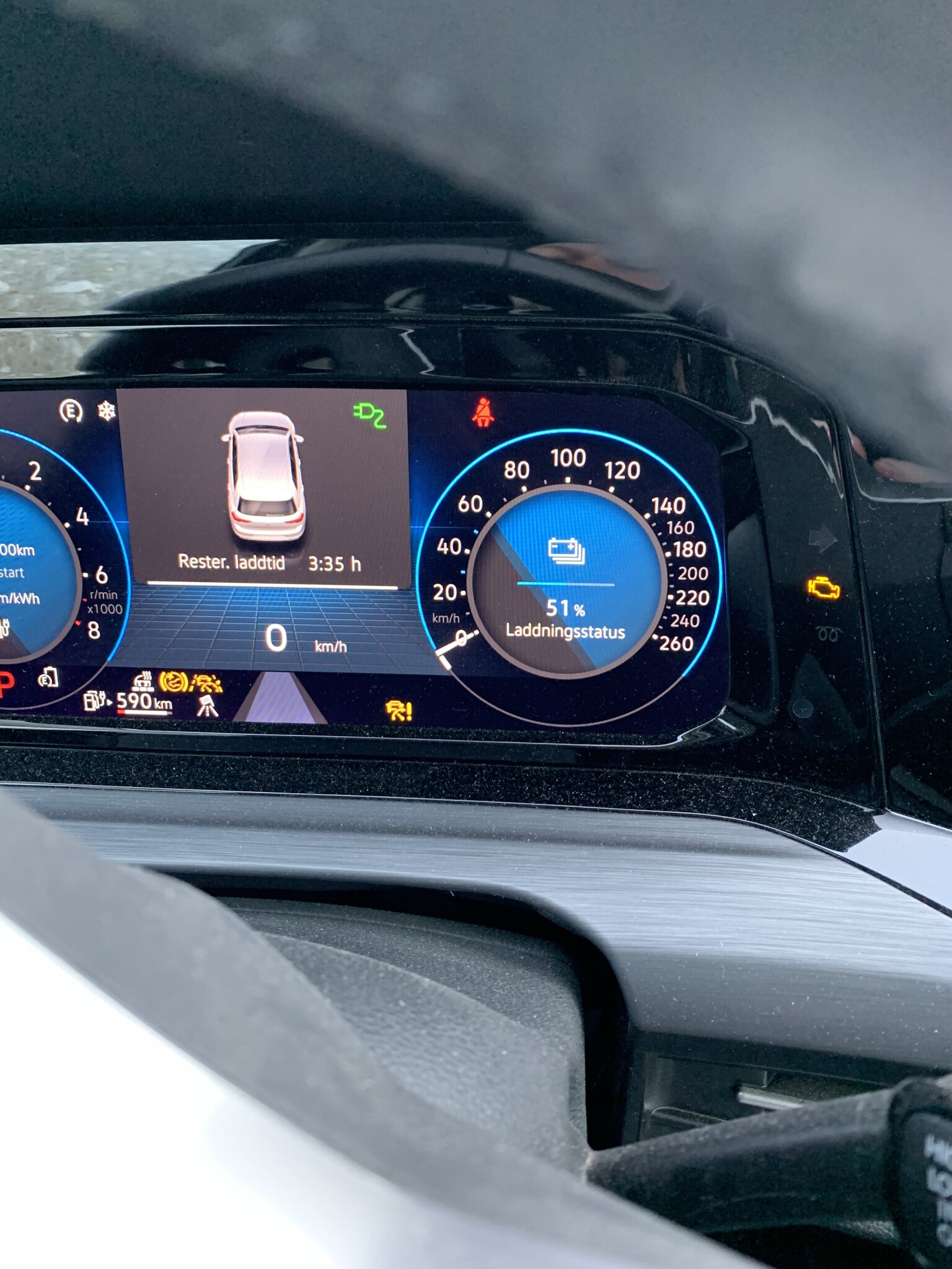

Så del 1 av denna fråga är löst. Shelly laddar bilen. Nu behöver jag veta vad som händer efter att batteriet är 50% som är den nivå som ger automatisk laddning så fort man sätter i sladden. Efter 50% behöver man aktivt säga till att den skall laddas.

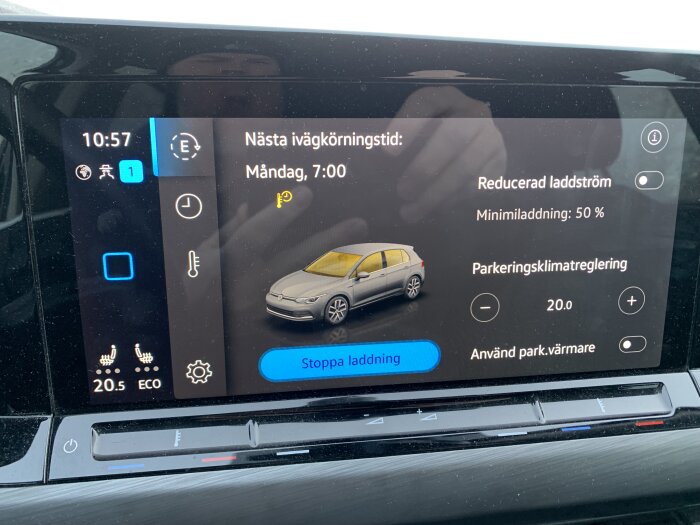

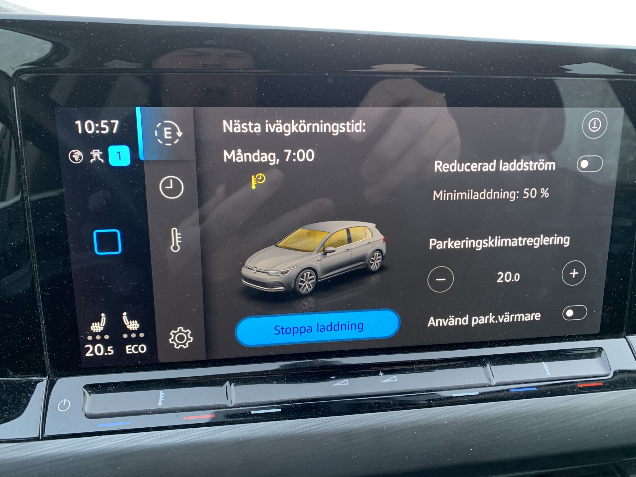

Bilen har den inställningen, man kan ladda upp bilen mellan 0-50% utan att starta "laddningen i bilen / via app eller schema (tex att man skall åka kl 06.00 och vill att bilen är laddad då, då anpassar bilen laddningen så den är klar vid tiden för avfärd", det räcker att sätta i sladden och tidigare innan denna mod, så startade laddningen direkt.A Alexn72 skrev:Var är gränsen 50% satt? I bilen eller laddaren?

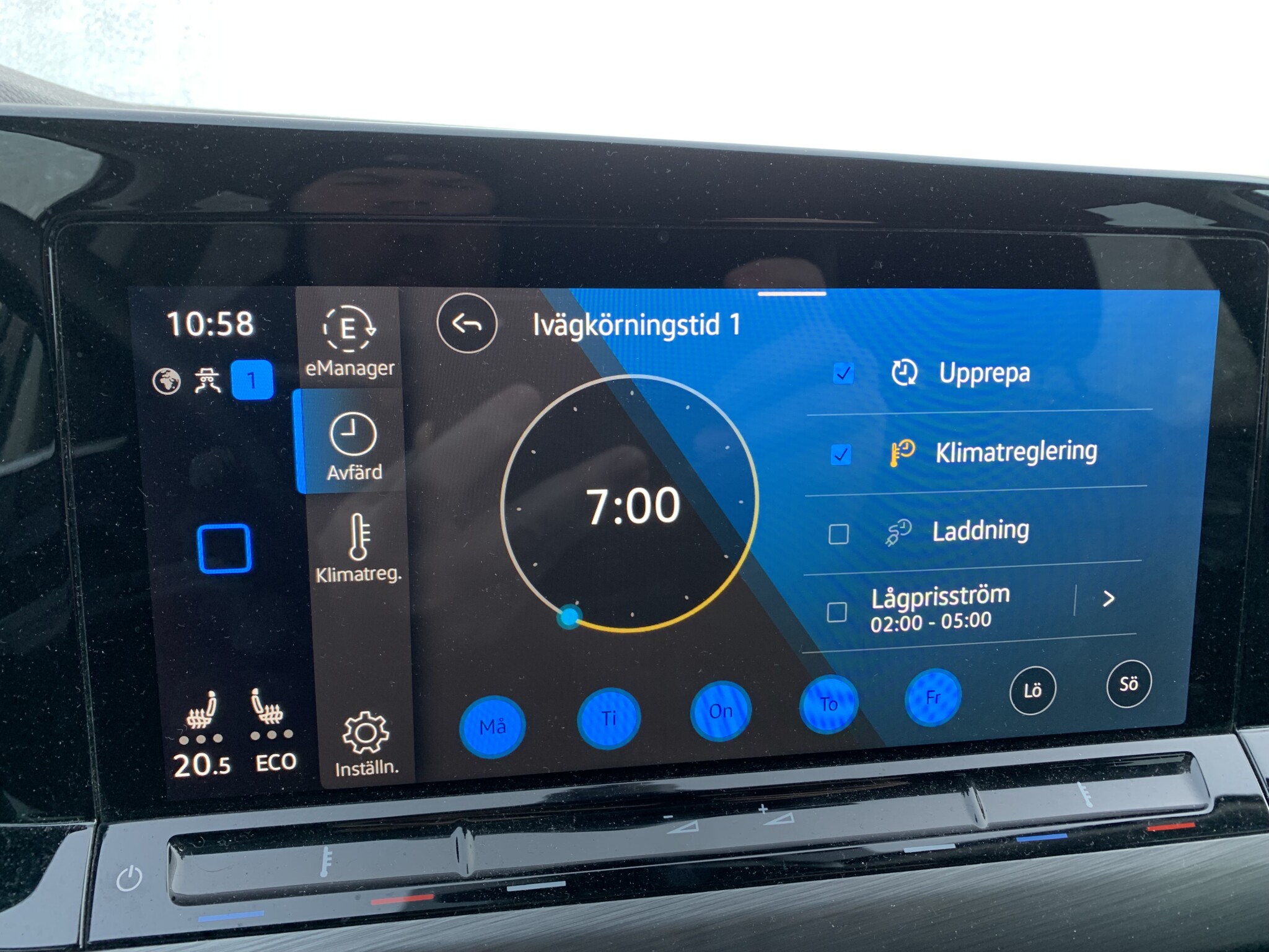

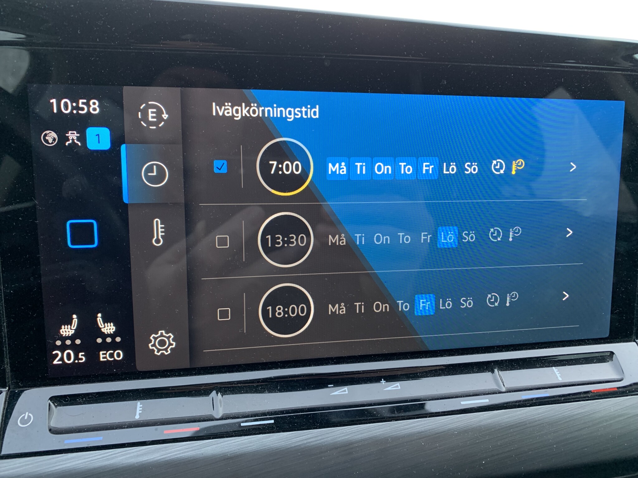

Jag vill ha hela ansvaret, 0-50% och 51-100%. Behöver kontrollera att inte bilen laddas då den inte ska det, tex vid vissa tider eller när tex pannan kör. Och till sommaren när solen skiner och den inte skall laddas via batterierna. Så hela tanken är att kunna automatisera billaddaren.
Då är del 2 löst också, att få bilen att ladda efter 50%. På VW Golf Hybrid så finns denna funktion där man kan sätta avresetider och bilen ska vara laddad och varm.
På varje schema finns några val, om jag trycker bort "laddning", så satte bilen igång att ladda igen efter 50%. Så nu kommer den bara vara varm kl 7 varje vardagsmorgon. Att den skall vara laddad eller inte kommer styras från Shelly.
Bilen fortsatte ladda efter 50% när schemat ändrades.
Så då är detta löst. Nu ska jag bara lära mig hur shelly funkar och i förlängningen hur Home Automation funkar som skall styra hela anläggningen med solcellerna, batterier och elpriserna.
Några extra funktioner som skulle vara coola att ha, att se i Shelly/HA hur mycket laddning jag har. Man kan se det i VW appen, men jag vägrar betala 1500kr/år för att få den funktionen, så antar att jag får leva utan det. Samt att få Shelly att "stänga av" när laddningen är klar, nu när den kom till 50% så var Shelly appen fortfarande "på" fast boxen hade slutat ladda. Så någon tillbaka koppling där skulle vara trevlig.
