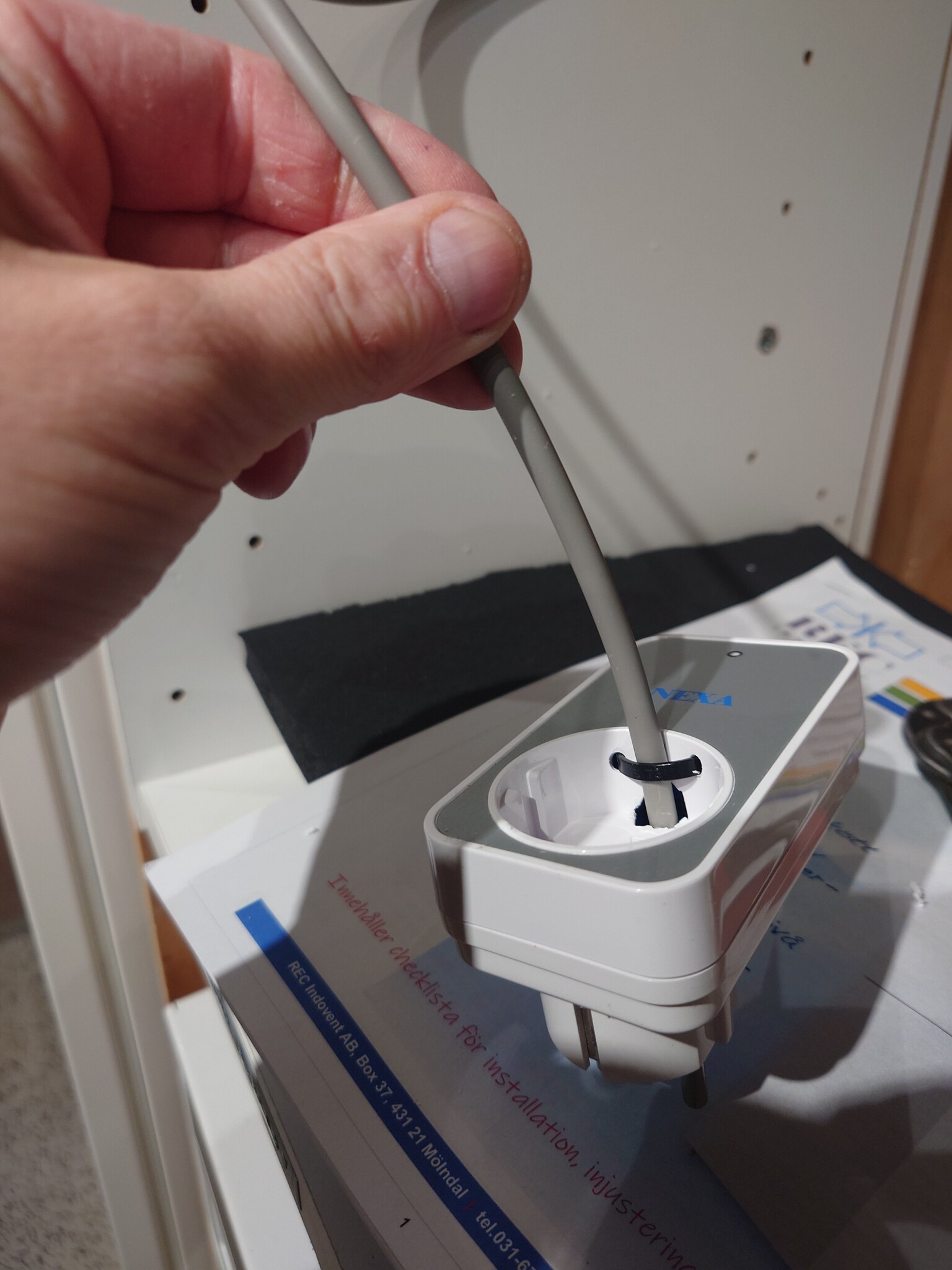

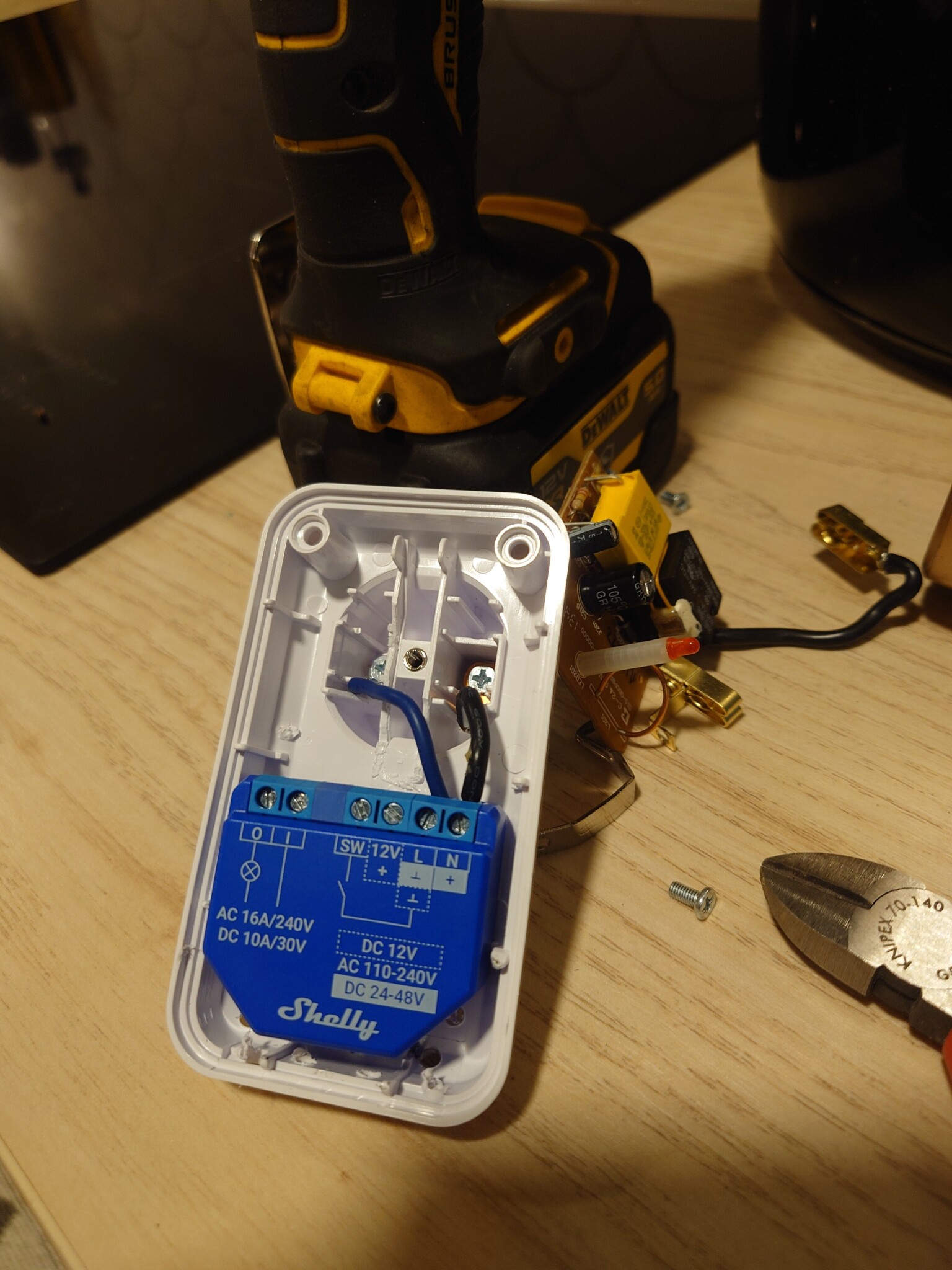

En gammal nexa-brytare fick bli apparatlåda.. Shellyn passade förvånansvärt bra där i..
En öppen apparatlåda med en blå Shelly-enhet monterad inuti, omgiven av verktyg på ett träbord.
Hand håller en kabel som är kopplad till en Nexa-enhet, använd som apparatlåda för en Shelly-modul.
Du skulle kunna ta 24vdc från aggregatet för att försörja shellyn, J201 verkar lämplig att ansluta på.
Demmpa
Japp, det finns utgång för 24 vdc för att försörja externa sensorer etc, men eftersom Shellyn inte når wifi om jag sätter den i FTX-aggregatet så tänkte jag att jag lika gärna kan strömförsörja den utifrån...
