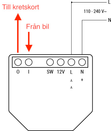

Detta börjar bli krångligt.jackt skrev:
Kanske använder fel uttryck, men kontaktorn slår ju av/på idag när bilen ska laddas eller inte. Så den behöver styras, boxens kretskort gör det idag, och om jag tar bort den röda från boxen så måste Shelly slå av och på kontaktorn.
Röda behöver en nolla, men verkar som på bilden som att den använder 230v slingan. Ser dock inte den sitta i min box på det sättet.
Återställ din laddbox till hur den var innan du öppna den.
Sätt shelly på den röda tråden( dvs i serie) och lägg upp en bild på de du gjort.
Men kontaktorn sköter kretsen själv.

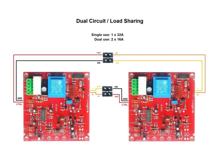

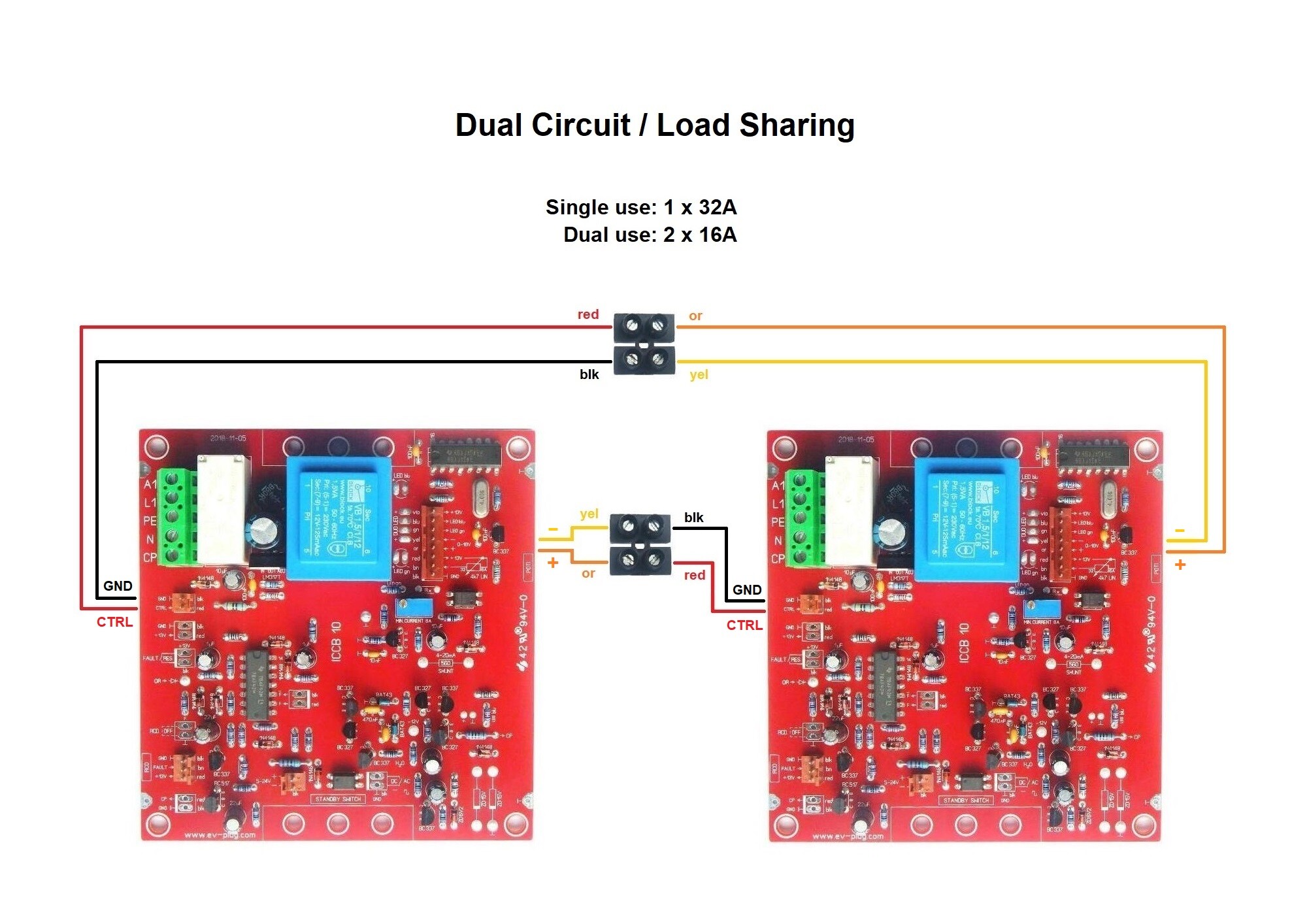

CTRL verkar vara om man vill ladda två bilar samtidigt:K knightjocke skrev:
The CTRL connection (control) is always used when two
charge controllers have to share a common 22 kW power supply connection
(load management). A single vehicle then charges at 22 kW (32 A), but two
vehicles charge at 11 kW (16 A) each. The hand potentiometer can be used to preset the
charging current in dual mode. See also the sketch in the appendix
‘Dual Circuit / Load Sharing’.
Relay engaged (Charge) = CTRL Low (+0.8 volts)
Relay disengaged (Ready) = CTRL High (+13 volts)
Man kan tydligen köpa kretskorten löst om man vill. (https://www.ladesystemtechnik.de/ev...eter-auslaufartikel-solange-vorrat-reicht-185)pacman42 skrev:

Om du menar din röda tråd och du byggt tillbaka allt annat så är det rätt.jackt skrev:
Det enda du kan styra med din laddbox är när bilen får ladda, inte mängd, inte styrka(den ställer du manuellt i bilen eller på potentiometern)
Ska du styra utifrån något annat så är det shelly som styr detta i mjukvaran.
