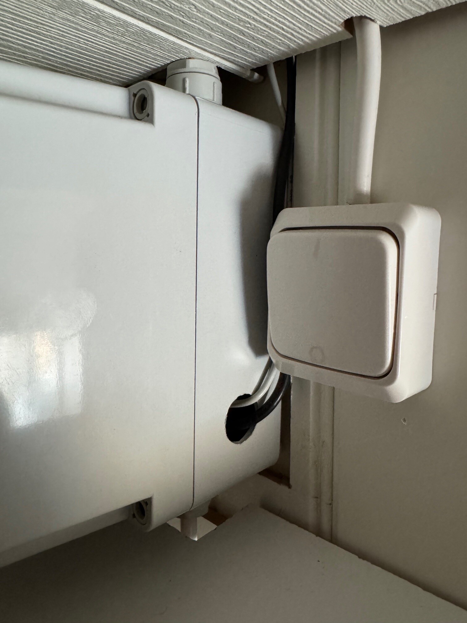

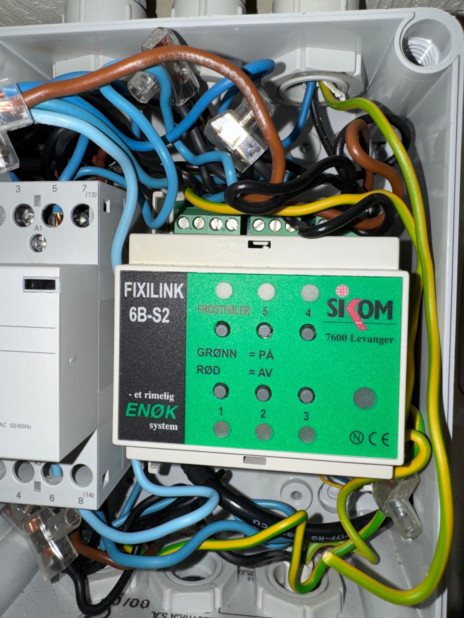

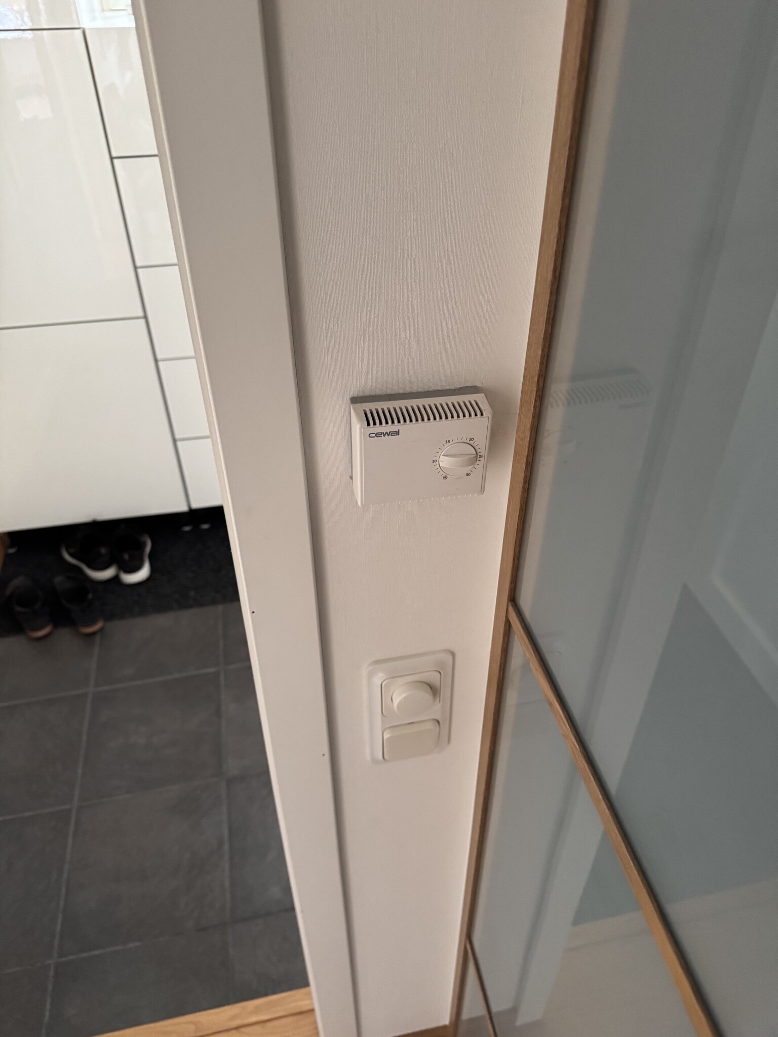

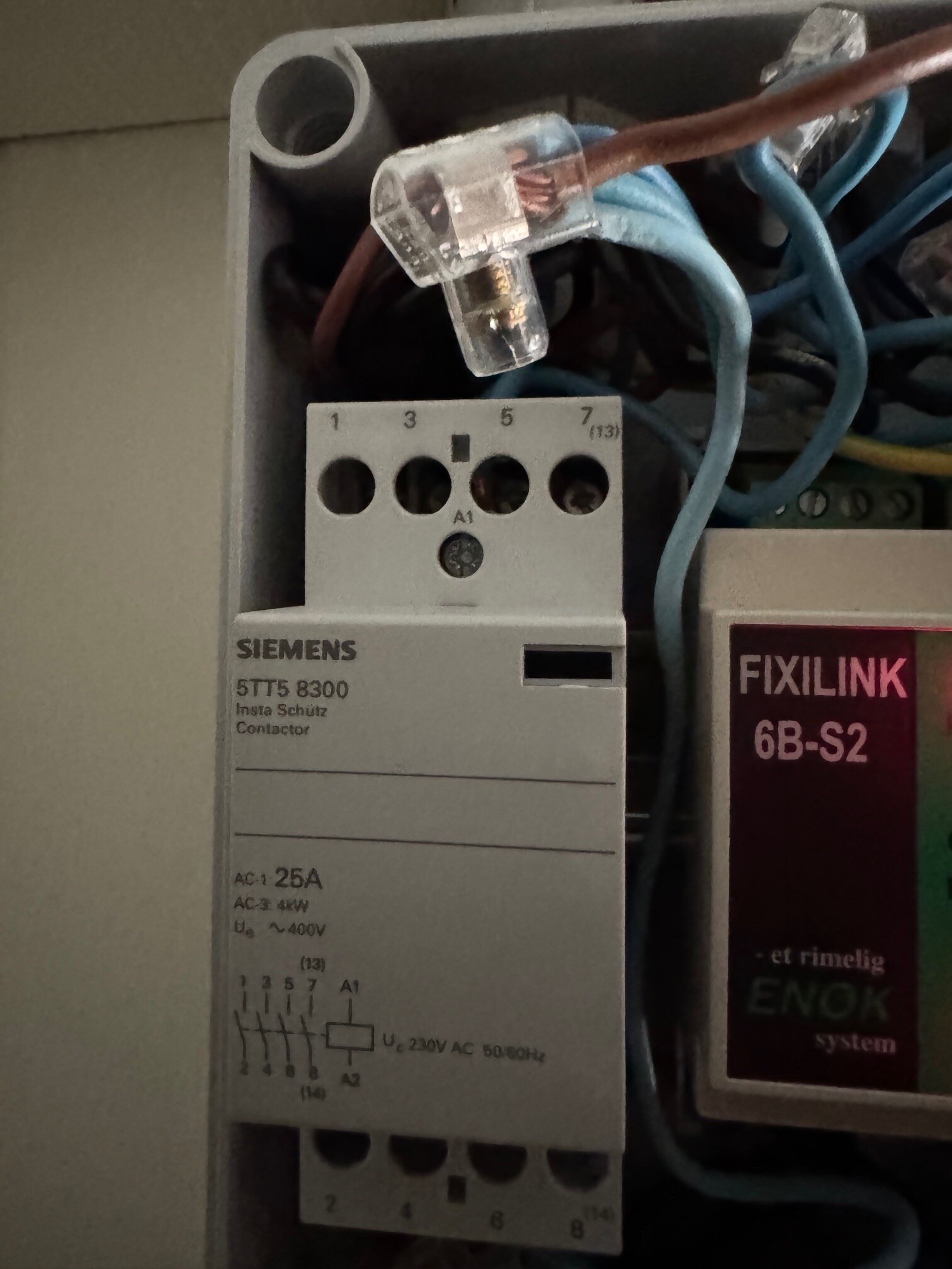

Hej igen. Jag har idag en sikom fixilink 6B-S2 som styr mina 400 v element i hela huset via en kontaktor. En termostat som sitter i hallen som jag ändrar till ex.vis 20 grader när jag är på plats, utöver detta har jag en brytare som kan koppla förbi sikomprylen och låta elementen "styra sig själva på inställda grader via kontaktorn" och min fundering är om Yoyo för dinskena kan ersätta sikomprylen som styr min kontaktar.Hannuse skrev:

Eftersom din Sikom Fixilink idag styr en kontaktor för husets elradiatorer, fungerar en YOYOPower GSM DIN Switch utmärkt som ersättare rent tekniskt. Den behöver bara ge en styrsignal (230V) till kontaktorns spole, vilket YOYO-enheten klarar utan problem.

Kolla bara att du köper rätt pryl, det ska vara "4G Relay", så att du inte köper GSM-varianten.
Och för att förtydliga så kan du ersätta SIKOM-prylen med detta, men den externa temperatursensorn hade du väl tänkt använda till kyl/frs, eller hur?
Bara så att du vet att det bara går att ha en temperatursensor inkopplad, och då kan du inte använda YOYO:n som reglersystem för värmen.
Men för att slå värmen av/på så funkar det, och det är väl det som SIKOM-prylen gör idag?
Och en viktig sak till är att den tempgivare som följer med är tänkt just för styrning av inomhustemperatur, så den har mätområde -10 till +30 grader.
Så ska du mäta i frysen måste du köpa till den andra givaren som finns, som mäter -30 till +100.
