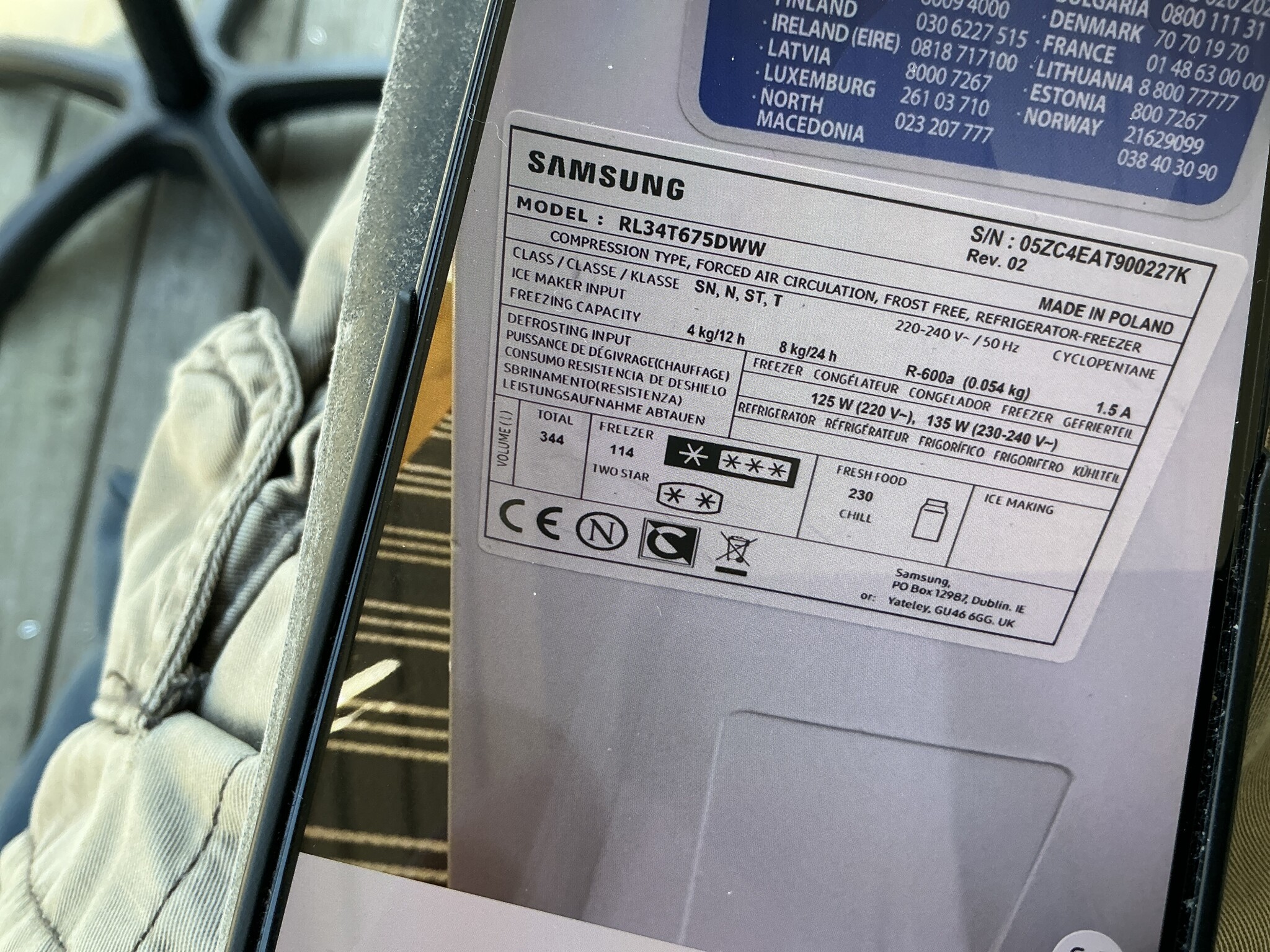

Nya frågor. Jag har ett antal shellypuckar gen 3 matter och har kollat vilken kontakt kyl/frys går på i elcentralen (egen kontakt i köket men den fasen kan ju vara gemensam med annat i huset) men kan man sätta en shellypuck i kyl/frys uttaget utan att riskera ”överströmmar” eller vad det kan heta, k//f är en Samsung RL34T675DWW 125 w 220 v , 135 w 230-240 v
Närbild av specifikationsetikett på Samsung kyl/frys modell RL34T675DWW med information om energi- och kapacitetsdata.
Jag har läst att shellypucken kan avge ett larm via shellyappen vid ett avbrott på enstaka fasavbrott men då måste routern gå på en hel fas så jag får sätta shellypuckar i alla tre faserna. Får nog prata med elektrikern när han kommer. Men vad tror ni vågar jag sätta en shellypuck i k/f uttaget ?

Jag skulle satt en puck tillsammans med en RC snubber för att skydda pucken.

Hur avancerad övervakning vill du åt? Det allra enklaste är nog att köpa en Ontech och plugga in i ett uttag som går på samma säkring som kylskåpet. Den har batteribackup och kan skicka mail eller sms vid avbrott. Den övervakar även temperaturen vilket kan vara bra i en sommarstuga som står tom länge. Jag har en i min stuga och tycker den funkar förträffligt i sin enkelhet. Jag har också ett element anslutet till den som jag kan slå på ifall jag ska ut till stugan på vintern.

Toppen en sån får det bli, tror du man kan sätta den i uttaget för kyl/frys eller ska man försöka hitta något annat på samma fas
Jag skulle sätta den i ett annat uttag på samma säkring (om det finns). Då kan du ju koppla in något i den som du kan styra på distans.
Om du vill säkerställa att du har koll på att kylskåpet har ström är det ju relevant med ett uttag på samma säkring.
Ontechen har ingång för extern temperaturgivare så överkurs är att skaffa en sån och stoppa in i kylen 😊.
Ok då vet jag. Tyvärr går kyl/frys på en egen säkring så jag får be elektrikern kolla vilka andra säkringar som går på samma fas. Alt. skruva ur huvudsäkringarna en åt gången och se vad som slocknar.
