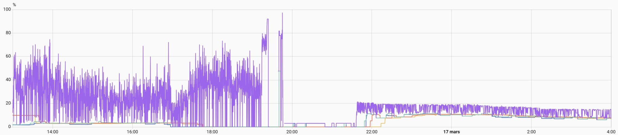

Jag har labbat lite med avståndsmätare kopplade till analogporten på en Shelly Add-on. Jag använder den för att ha koll på hur mycket pellets jag har i mitt pelletsförråd. Jag har sensorn ovanför och mäter rakt ner i förrådet. Utmaningen är att ytan på pelletsen är allt annat än plan ( för er som inte har pellets, tänk er att mäta ner i en låda med legobitar). Jag har kört med en ultraljudssensor ett tag, det funkar men variationen i mätvärdena är stora och ger mer ett hum om vad nivån i förrådet ligger på.
Igår bytte jag till en IR-sensor och skillnaden är stor (lila kurva):
Graf som visar mätdata från IR-sensor i pelletsförråd. Lila kurva indikerar bättre stabilitet och mindre variation än tidigare ultraljudssensor.
Variationen är mycket mindre, det här kommer att vara mycket mer användbart.
Sensorer finns bl a på elektrokit.com. Den IR-sensorn jag använder är en Sharp - GP2Y0A02YK0F.
Om pelletsförådet är en silo på ben så kan man mäta vikten med en piezo-töjningsgivare fastlimmad på ett av benen.
Yes, dock skulle jag behöva bygga om mitt förråd i så fall då jag inte har ben i den bemärkelsen.
