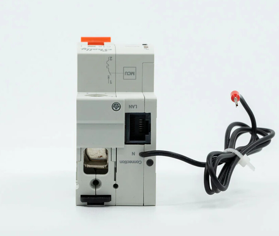

Jag antar man inte kan fjärrstyra säkringsdelen av den? Utan relät ligger efter?
Som jag tolkar det så gör du det. Men du kan inte fjärrstyra om den löst ut.

Hur kopplas den in? (tråden på bilden) Hur styr man den? (exempel)
Vi har fått förslag wifi, Blåtand, trådat
En Shelly-reläenhet med nätverksport och en ansluten kabel för nollan, används för hemautomation och styrning via appar.
Med trådat menade jag "vanligt" nätverk.
Sladden är för nollan i de fall man inte drar nollan genom prylen.
Styr gör du med lämpligt system.
Shelly har en egen app om man vill det, eller prylens egna webbsida.
Själv styr jag mina Shelly-prylar via Home Assistant, ett hemautomationssystem.
kashieda och 1 till
För att det ska bli elsäkert måste det vara två separata kretsar. Gissar på fjärrstyrningen är ett helt separat relä efter säkringen. Och som du säger därför man inte kan fjärrstyra om den löst ut. Och man ska absolut inte börja riva i elen på den gruppen om man stängt av via fjärrstyrning.

Bra, den röda /svarta skall anslutas till neutralledare (blå).
Så man kan dra nollan, i botten antagligen och strunta i svarta sladden...
Har den wifi, ethernet, bluetooth? Vad ersätter den egentligen? Kontaktor + Någon på/av puck
Iden bakom kanske är minskad plats /utrymme på skenan/centralen. Eller stänga av en mängd element eller dito via internet på distans
Synd Shelly bara har en bråkdel av sina grejer som z-wave
Jag tolkar det som att man nyttjar dvärgbrytardelen för att koppla från, inget inbyggt relä.
Speciellt med tanke på att de har en 63A-variant.
GK100
Jag antar att den svarta sladden ska kopplas, är ingen annan punkt att koppla in nollan på.
Ja
Det och en dvärgbrytare.
Samt övervakning av dvärgbrytarens status.
Verkar lite vanskligt om du frågar mig :)
Vad den ersätter beror ju lite på vad som kan mätas...
Jag blev lite nyfiken efter som jag normalt inte kör någon last genom de få Shellysar jag har, använder dem tillsammans med en kontaktor. Men, tex pumparna jag har i dränbrunnarna skulle jag vilja ha övervakning på för att se om någon hängt sig och inte slår i från. Kan jag med denna mäta effekt så skulle det vara ett alternativ, men sannolikt blir det ändå billigare med andra PM-produkter från shelly.
