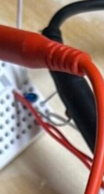

fatsug fatsug skrev:
Ha! Helt sjukt. Men det funkar faktiskt. Stabil och fin signal med mitt lilla chat-GPT-designade lågpassfilter.
En konding?

En konding?
Ja (1uF) och ett motstånd (10kOhm). Jag kan absolut ingenting om elektronik så det kändes bisarrt att bara ens beställa komponenterna ifråga.
Tänker du ta patent på konstruktionen eller varför döljer du komponenterna? 🤔😉😂🤓
Röda och svarta kablar kopplade till ett experimentbräde med dolda komponenter i bakgrunden.
Haha, mer en fråga om tanklöshet eller kanske blev jag lite ivrig över att det funkade så bra. Fixar en ny bild om ett ögonblick.
Säkerligen
Skämt åsido, borde det inte vara 10 volt som mest?
Jo, så är det. Till min stora irritation. Har beställt fler resistorer så att jag kan bygga en "voltage divider" också. Men det känns som en barnlek!

Men konstigt att de kallar det 0-10V när det är 0-12V..
Rent tekniskt borde det inte spela någon roll om den går till 10 eller 12 Volt.
Så är det kanske men tyvärr lyckas inte Shelly-pucken läsa av signalen över 10v så det funkade inte riktigt som tänkt.
Räcker det inte om den lyckas läsa av 0-10 Volt?
Det kan man ju tycka, men Shellyn returnerar ett felvärde när man vrider upp fläktreglaget i maxläget. Och nu är jag ju igång med ELEKTRONIK så det är ju bara att fortsätta. 🤷‍♂️
