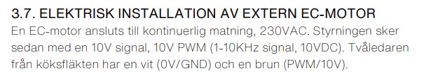

Jag har ett dilemma som jag har för dålig kunskap om elektronik för att komma vidare med. Håller på med förberedelser inför köksrenovering och kommer då placera själva fläktmotorn på vinden (Fjäråskupan 7650 EC) som skall styras av en köksskåpsfläkt nere i köket (Fjäråskupan diskret). Motorn styrs enligt manualen med en 0-10v styrsignal:
Detta tolkade jag (enfaldigt?) som att det borde gå att använda en Shelly 0-10v dimmer för att styra motorn. Tänkte nämligen försöka skapa ett system med förhöjd nattlig ventilation i vårt självdragsventilerade hus, och för att bibehålla funktionen av vredet på själva köksskåpsfläkten i köket så tänkte jag läsa av motsvarande styrsignal med en Shelly addon som ju skall kunna läsa en 0-10v-signal. Men, sen läste jag lite mer och hittade att styrsignalen är en PWM-signal:
Så nu vet jag varken ut eller in. Har försökt läsa av signalen från köksfläkten (som jag redan har köpt, begagnad) med en voltmätare och det funkar ju inte alls. När jag frågar chat-GPT så föreslår den att jag skall bygga ett lågpassfilter med en 10 kΩ resistor och en 1 µF-kondensator. Men det här är oerhört långt över mitt förstånd så jag kan inte alls bedöma om chatten hallucinerar eller bara har helt fel. Någon som har erfarenhet av något snarlikt?

Jag har inte just den fläktmotorn, men en takfläkt med samma styrfunktion som jag styr med en 0-10V signal, så långt kan jag bekräfta att du tänker rätt. Min styrsignal kommer dock från homeassistant, din utmaning är att du vill behålla vredfuntionen.fatsug skrev:

Får däremot inte riktigt ihop det med din beskrivning, har du två köksfläktar? Du skriver om en fläktmotor som skall upp på vinden och en köksskåpsfläkt, samtidigt som du skriver om ett självdragshus.

Sorry. Otydligt av mig. Huset har otillräcklig självdragsventilation men en köksfläkt som skall bytas. Det jag kallar köksskåpsfläkten är bara en front utan motor. Själva motorn skall placeras på vinden.fam-lundborg skrev:
