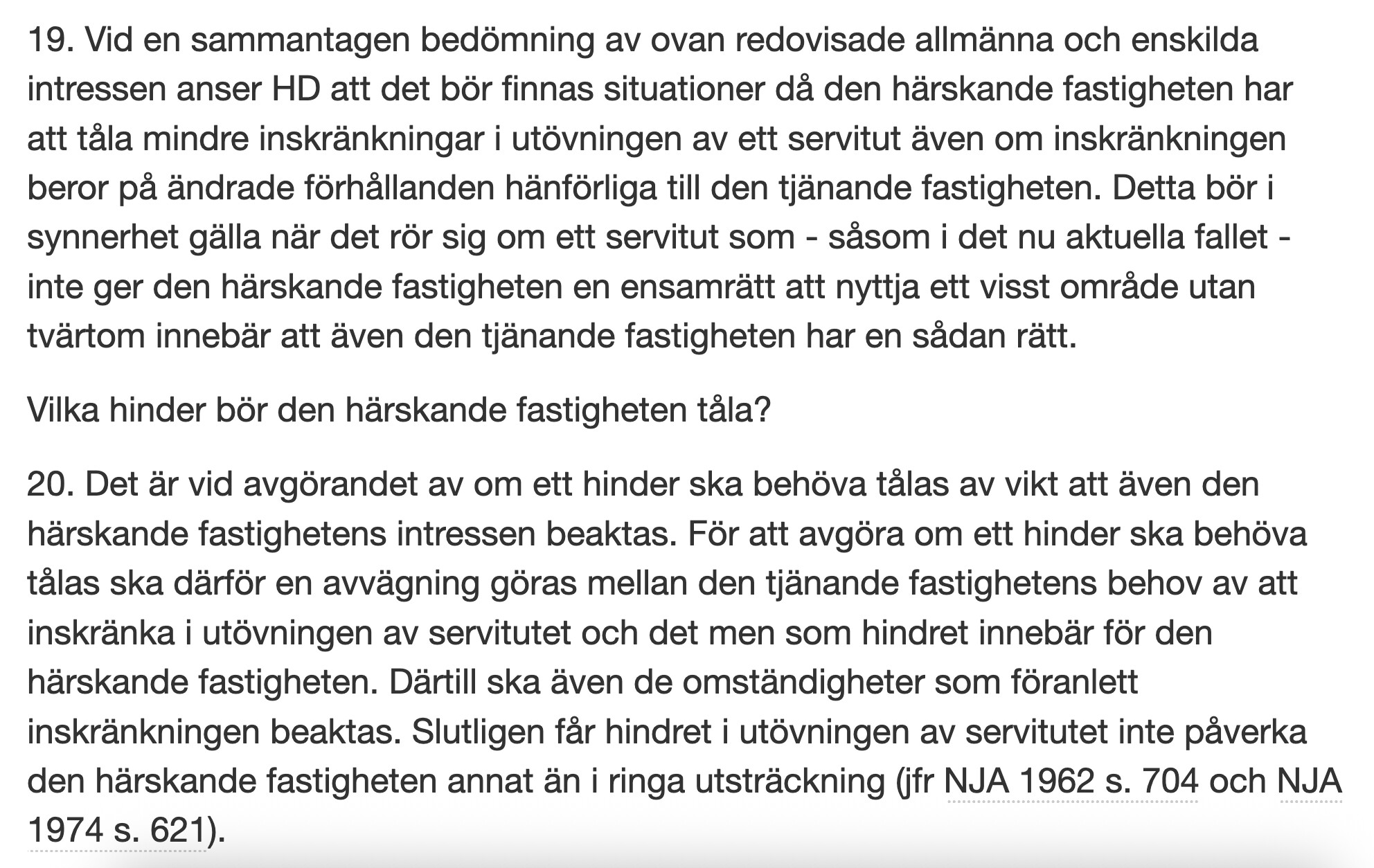

Jag är inte så säker på att en bom skulle vara OK. Det beror på omständigheterna. En bom för att tjänande fastighet vill jävlas med härskande fastighet är t ex utesluten.N nissebrun skrev:
Det finns praxis i målet Servitutet och grindarna NJA 2018 s. 200. HDs domskäl förklarar:
https://www.domstol.se/en/hogsta-domstolen/avgoranden2/2018/35148/
