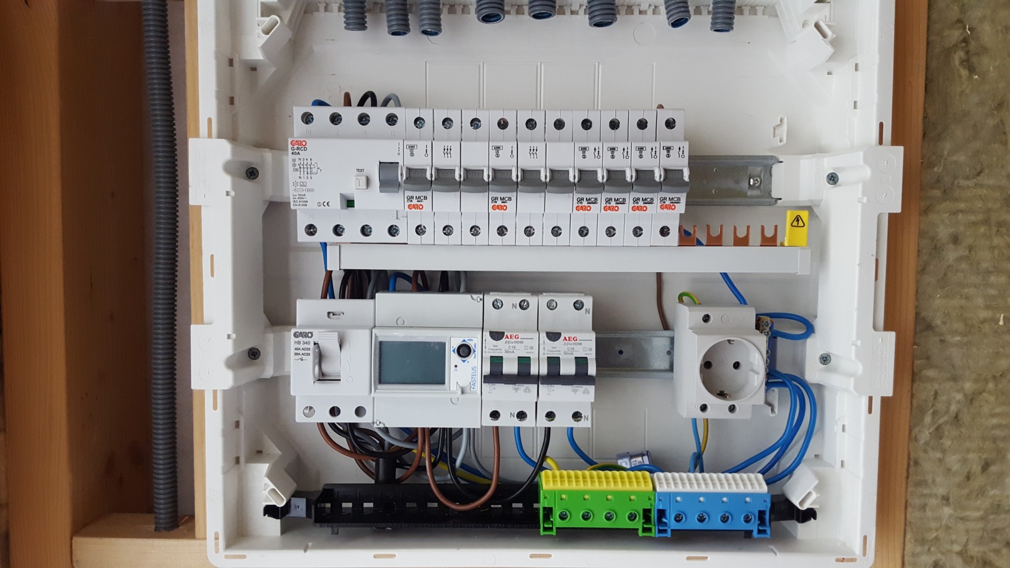

Ser installationen fackmannamässig ut?
Utifrån mitt hus så sitter HB och den riktiga mätare i fasadskåpet, i huset har jag ingen mätare men väl HB innan JFB. Till denna attenfallsstuga dras matningen från fasadskåpet. Att bryta matningen för underhåll ser jag inte som ett problem. Men om det är praxis att ha mätare efter HB så är det ju bara att byta plats.Robert-san01 skrev:Nej, in till huset har du hb, servissäkringar och sedan mätare. Hb sitter där den sitter för att du skall kunna bryta för ex mätarbyte. Sätter du mätaren först måste du bryta ute i matningen osv.
Är det en UC dom är avsäkrad i HC har du skydd för mätare mm men då måste du kolla så du får selektivitet och jag skulle ta en installationsprovare och kolla så du har tillräckligt stumt nät.

Du har väl ansäkrat den nya servisen?
Den nya kopplingen på mätarskåp är huvudsäkringar- elmätare - huvudbrytare. Orsaken är att kunden skall kunna stänga av sin anläggning under en längre period utan att elleverantören tappar kontakten med mätaren.
Ja, så är det i mitt fasadskåp. Så matningen till huset, garage och troligen stugan kommer att tas från kopplingsplinten i fasadskåp efter HB.Tobbe_3 skrev:

Så har det väl alltid varit så länge som man haft separat mätarskåp? Då har du hb på båda sidor mätaren.Tobbe_3 skrev:
Finns det plats för din undermätare i fasadskåpet skulle den ju göra sig fint där också. Annars skulle jag nog hålla med de som föreslår ordningen HB - mätare när den sitter i en gruppcentral som i ditt fall men det är inget man kan se som direkt krav.bYkICr skrev:

Plats i fasadskåpet finns, men enligt spec. så funkar det mellan -25-55 grader. Här i småland kan det krypa ner mot -25grader vilket gjorde att jag är lite osäkert på om hur tåligt är mätare. Ett par PSA i fasadskåpet blev kaput när kylan gick under -20.GK100 skrev:
Det är säkert inget problem med att mätaren skulle gå sönder (dessutom lite egenvärmning av förluster i den) på sin höjd kanske displayen blir otydlig osv men det är ju bra att följa det som är angett för den.bYkICr skrev:
Även PSA ska inte påverkas av kylan mer än att de isf blir lite stumma mekaniskt och inte gör sitt jobb just när kylan ligger på men ok när det blir mildare. Är nog snarare så att de du hade inte klarade miljön i övrigt så att de tog skada mekaniskt av fukt, temperaturväxlingar osv mer än den rent låga tempen.
