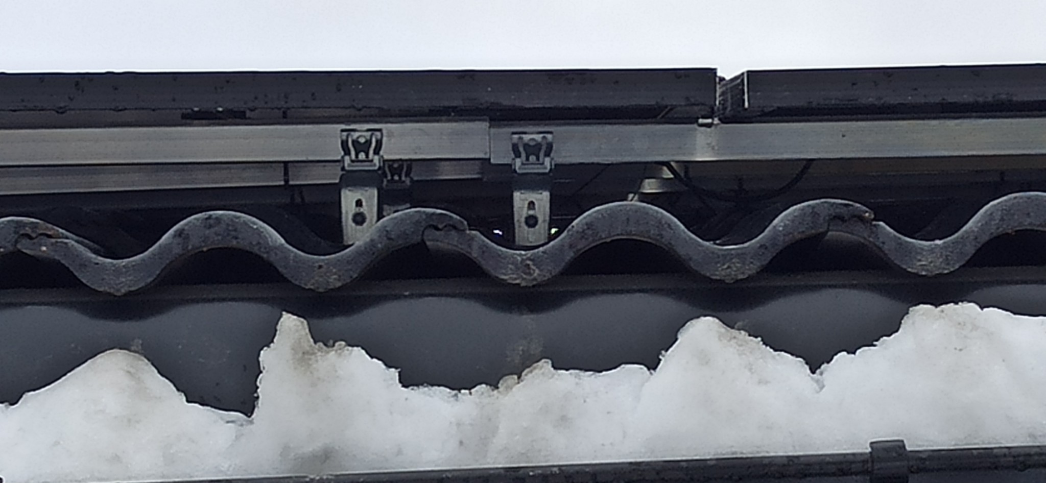

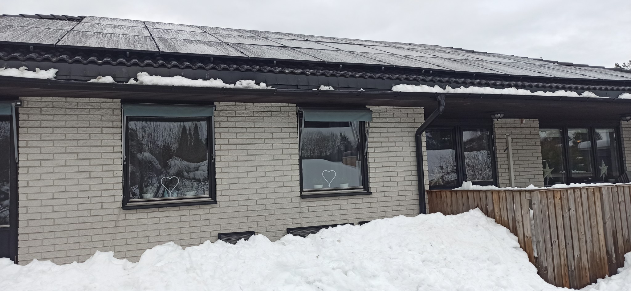

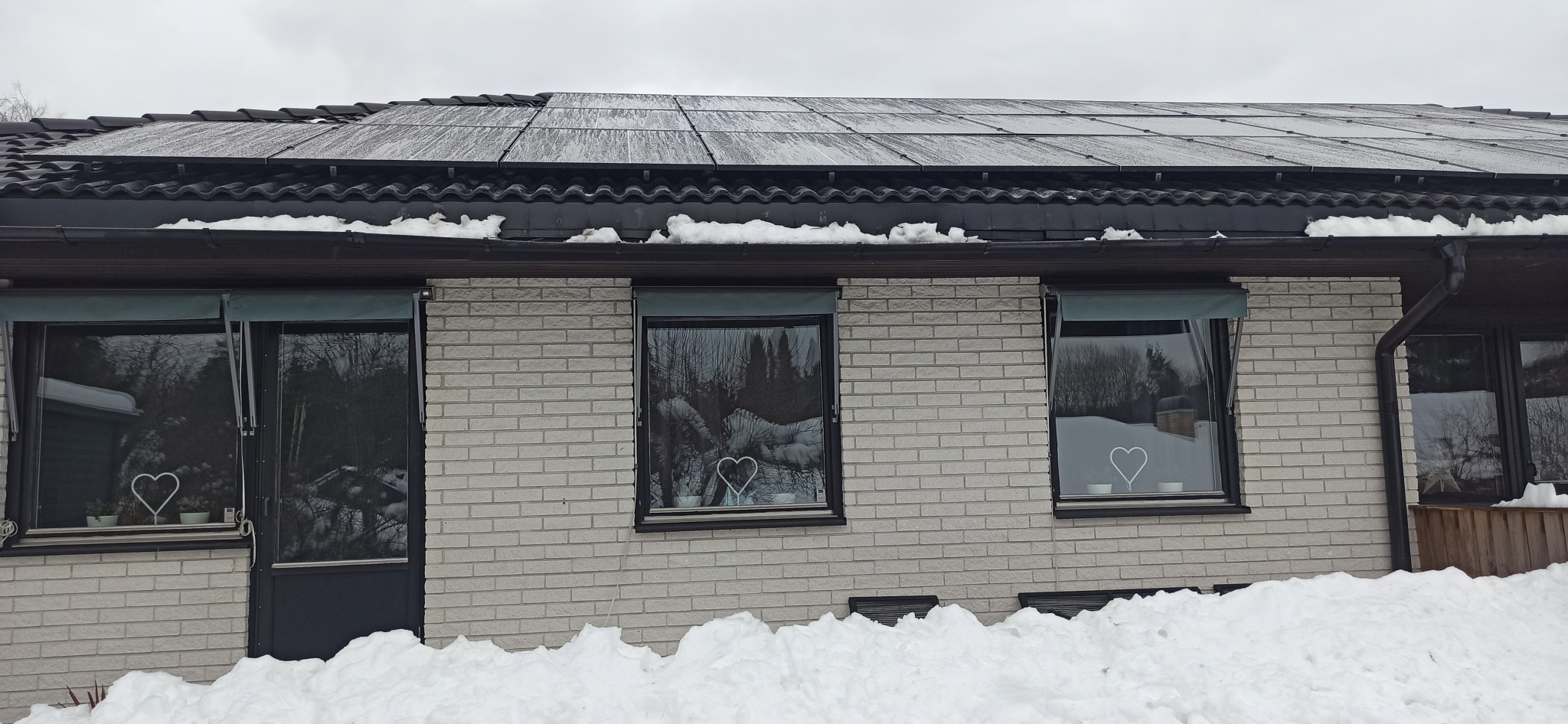

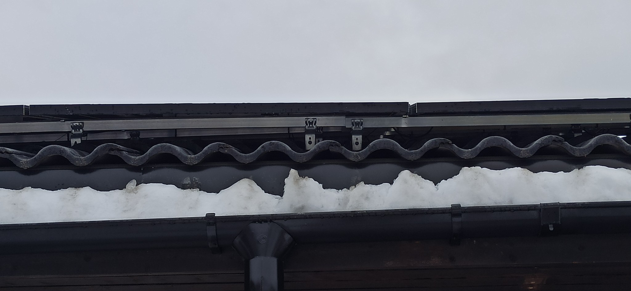

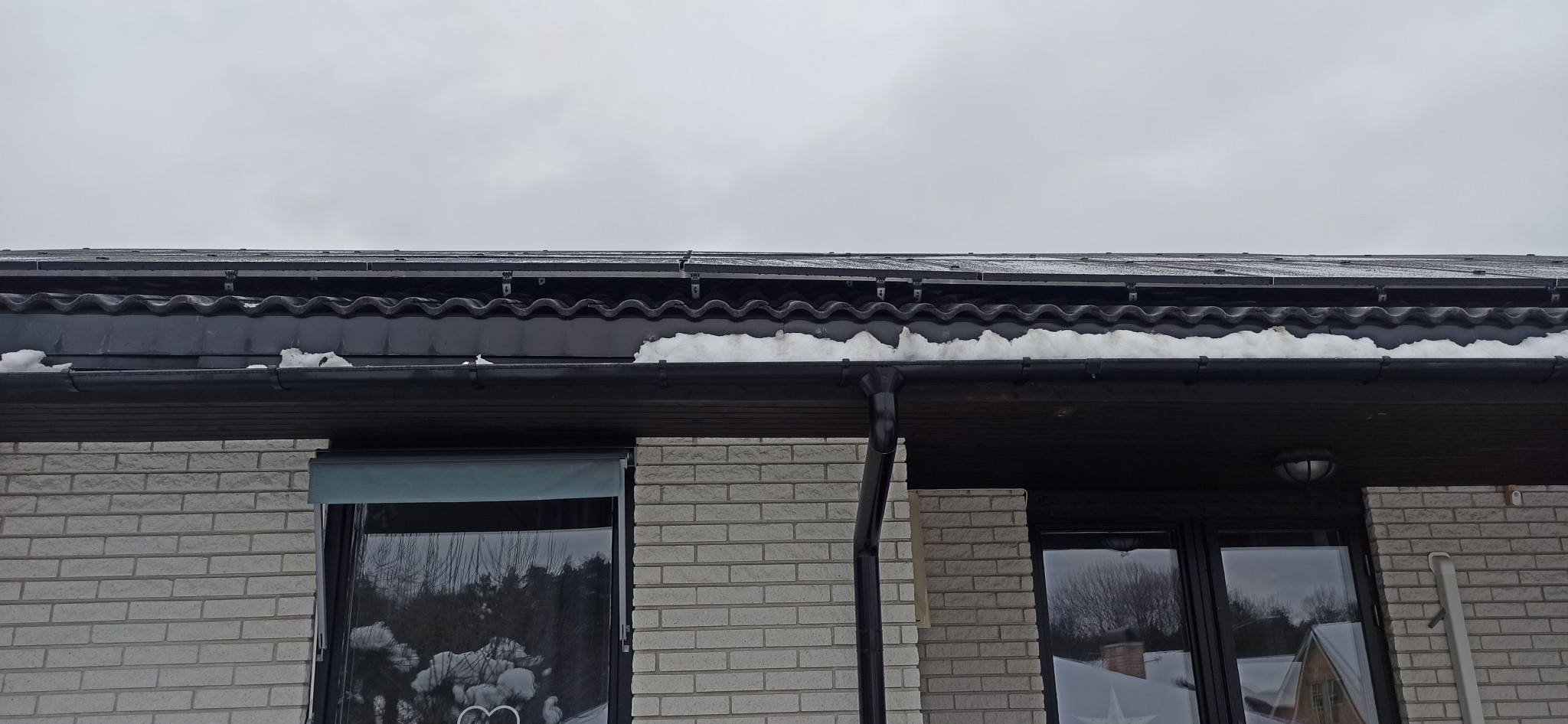

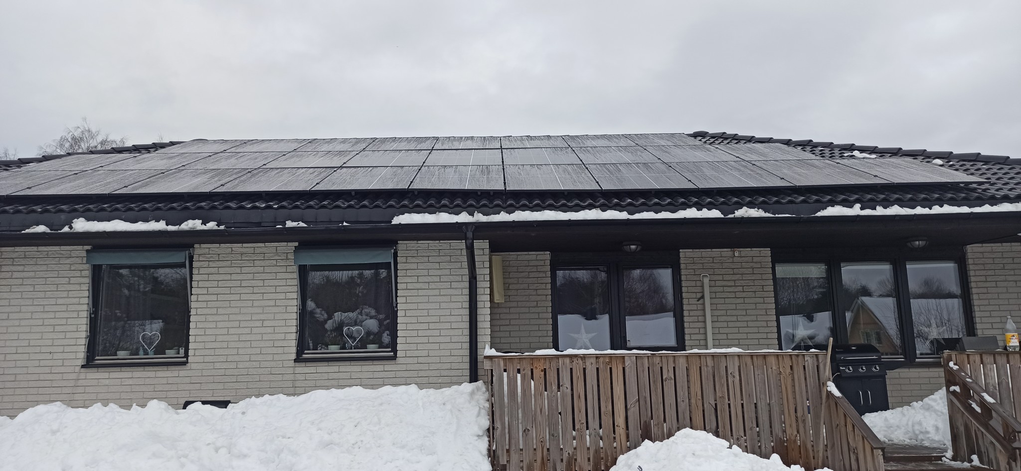

Så här blev montaget. Jag har många frågor varför det ser ut som det gör, men de är obesvarade.
Hela montaget är "svajigt", tittar man i framkant så kan man ju undra varför det ser ut som det gör.
Att taket är ej helt plant, ja så kan det vara. Försökte man ens kompensera detta då fästena är Esdec clickfit evo, som har justeringsmöjlighet höjd ledes. När jag tittar på fästena i framkant så ser det som alla fästen är i samma höjdläge. Railsen skall även en innerhylsa i skarvarna, vilket saknas i mitt partiet. Var railsen snea redan innan montaget?
Sedan kan man titta på panelraden högst upp, samt de 2 yttersta på mitten raden längst till vänster. Panelerna har en bredare silverremsa. Snyggast hade väl varit om man följt en linje så de linjerar med varandra. Eller finns det någon anledning till att man vänder panelerna åt andra hållet.
Tyvärr så har man förskottsbetalat en del av summan. Så klockan tickar snabbt om man vill kunna få avdragen inom 2022.
Samt att deras fallskydd förstörde fallet på hängrännan, men de bara lämnade när de tyckte de var klara.
