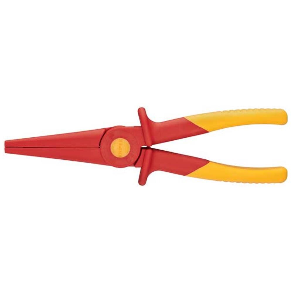

Farstatjej90 Farstatjej90 skrev:
Typ sånt här är det TS ska ha. Finns massor på Aliexpress, Amazon etc. Behöver inte betala femdubbla för att köpa i svensk butik. Dom är ändå tillverkade i Kina...
Problemet med att köpa från dessa sidor är att du inte vet om du får rätt kvalitet.
OM du köper av svensk säljare (företag) så har dom ansvar över att produkten håller den kvalitet som dom anger.
Det är allt för vanligt med piratkopior/sekunda produkter som säljs på såna sidor. Har varit ute för att kunder köpt lampor, mobilladdare mm som i bästa fall slutat fungera men ibland brunnit el exploderat.
Rekommenderar inte att snåla på skyddsutrustning mm där resultatet kan få konsekvenser.

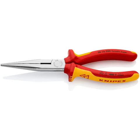

Jag känner att jag kvalar in på den beskrivningen, och jag skulle helt enkelt bara skruva loss propphuven med min isolerade VDE-spetstång.
Ev dra på mig ett par arbetshandskar först, som lite extra skydd, ger nog lite strömbegränsning om de inte är blöta, ifall slarvolyckan skulle vara framme.
Iofs har jag en sådan här, helisolerad tång också.
Isolerad VDE-spetstång med röd och gul färg, designad för elektriskt arbete med säkerhet mot ström.
Och 1000V-handskar, men ärligt talat skulle jag nog inte använda detta, dessa två prylar brukar jag använda då jag ska pillra in strömmätningsspolar eller prober när det finns nakna strömskenor eller annat sånt läskigt runt där jag ska in med händerna.
