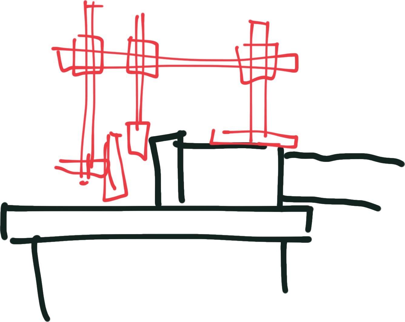

Klassiskt suva fungerar. Hittade ingen bild på nätet. Skissar istället.
Egentligen bara stänger och knutar. Stående stången kan vara svetsad på anhållet. Den är aldrig i vägen där. När resten av skyddet inte behövs kan delarna skjutas upp/ihop och är ur vägen de med.
En bonus är att man får någonstans att hänga distansringar och verktyg när man fräser
Det kan vara lita pyssel att hitta vettiga dimensioner på stängerna. Man vill nämligen att de fjädrar lite lagom. Själva skydden brukar vara gjorda i plast på moderna grejer. Skräp som kan läggas på en hylla. Bok eller björk. Utformning efter jobb.
Man använder skyddet ytterst sällan efter att man börjat använda matarverk. Men om man nu promt känner att man måste handmata så fungerar de väldigt bra.
Mvh Findus
PS. Skall förstås sitta centrerad med spindeln. DS

Tack Findus
Jag har ett sånt där skydd liggande. Det hör till Chambon anslaget som någon gång skall monteras på min Jonsered FM-C. Nu då jag vet att typen fungerar kan jag kopiera det.
Fjäderverkan borde man ju kunna få med bladfjädrar av fogsvansblad mellan stång och träkloss. Då kan jag använda styvare stänger. Jag har sexkantstång i lämpliga dimensioner.
Enligt myndigheterna måste det tydligen finnas ett skydd för handmatning.

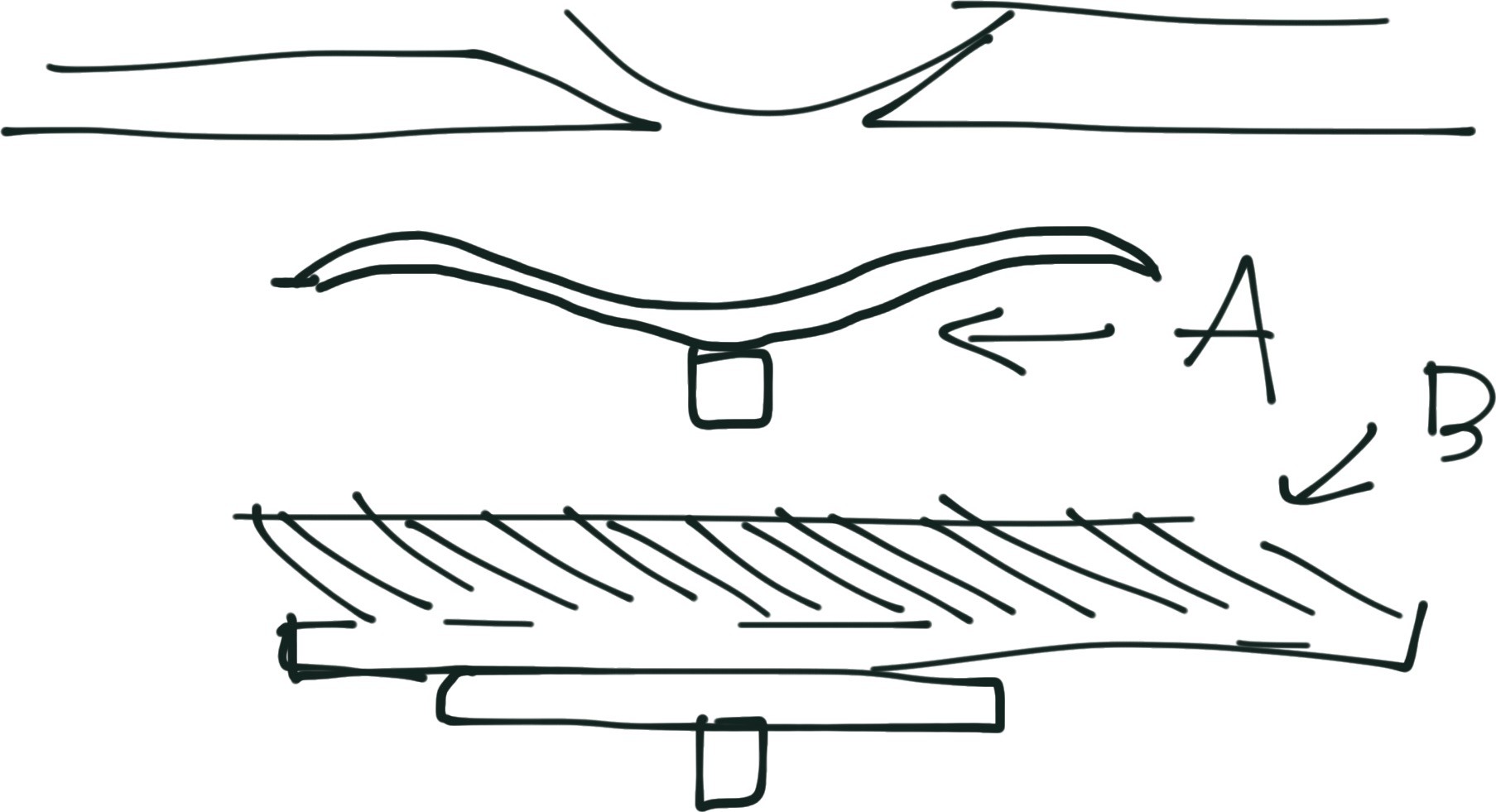

Se till att det står så att det inte behöver flyttas för att få tillgång till spindeln. Fjädring går att ordna i själva skydden (skiss A). Ibland vill man ha kastskydd också. Då gör man ett stumt mothåll att skruva dit med plyfa som man slitsar upp i vinkel så att tungorna fjädrar (skiss B).
Mvh Findus

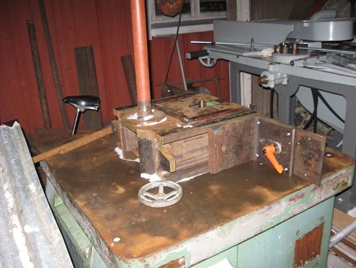

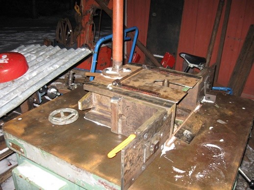

Såhär långt har jag kommit nu.
Suvaskyddet är på gång men jag måste köpa en ny fil för att komma vidare med delarna. Det är stor åtgång på filar då man bygger såna här saker.
Dessutom måste jag tigga ihop fler uppnötta fogsvansar.
De där M16 skruvarna med handtag var ett restlager som jag köpte från en nedlagd verkstad i Vasa. 8 skruvar för 15 euro.
Det utstickande örat på sidan av anslagskroppen är för justerskruven som man finjusterar halvorna in och ut med. Rattarna till justerskruvarna är vattenkransrattar som jag hittade på skroten.

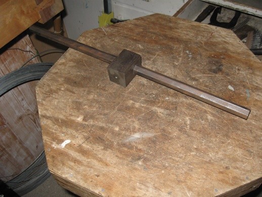

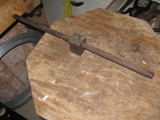

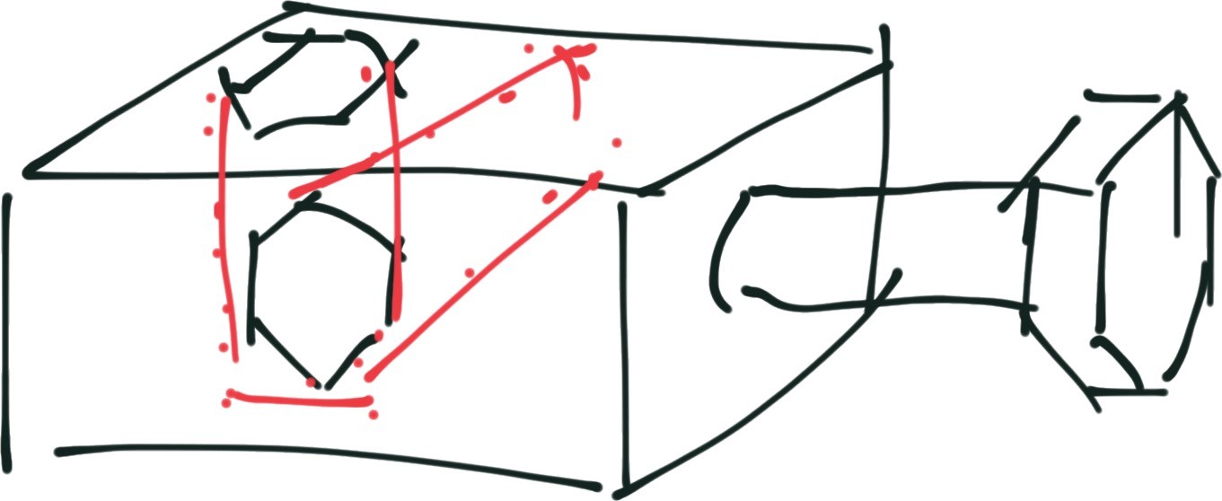

Såhär har jag tänkt göra knutarna till suvaskyddet. Det här är den yttersta knuten på vågräta armen och eftersom armen blir skjutbar i längsled kan jag svetsa fast denhär.
Lilla hålet skall gängas med M10 och i botten på stora hålet kommer en mässingskuts mellan skruv och stång.
Att fila sexkantiga hål är inte så svårt som jag trodde.
Tyvärr tror jag inte att jag kan att fila 2st sexkantiga hål på exakt rätt avstånd från varandra.
Därför blir det litet annorlunda konstruktioner.
Yttere knuten får ju vara fast på stången eftersom stången glider i sitt fäste. Då sparar jag in ett sexkantigt hål.
