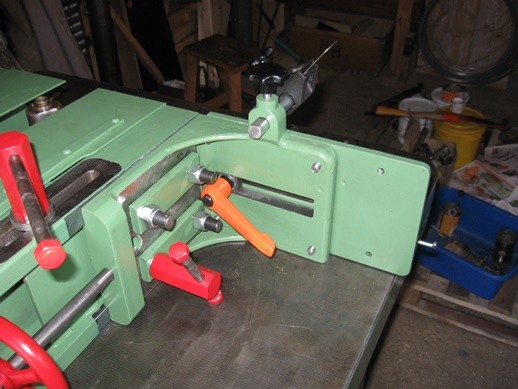

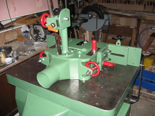

Nu är allting målat och monterat.

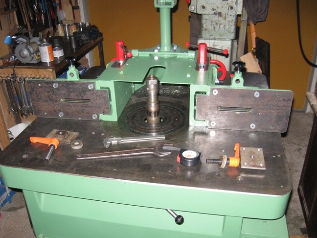

Problemet är att när jag shimsade anslagsplattorna i linje blev det opraktisk att dra färtskruvarna för anslagsplattorna i de avlånga hålen eftersom totala tjockleken på metalldelarna varierar på grund av shimsen. Det blir att hitta på någon lösning på det här.

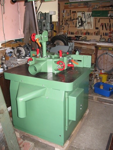

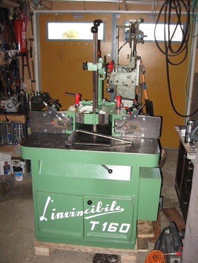

Nu har jag rättat till misstagen så nu fungerar alla rörelser som de skall.

Vad heter sådana där orangea vred, någon som vet?
Ingen aning. Jag köpte en hel låda av dem för 20 euro från en nedlagd verkstad.
nanowire
nanowire
Då ska jag försöka få tag på några, förhoppningsvis på Ali. Tack!
Aha, ali...då ska du nog prova med "adjustable machine handle".

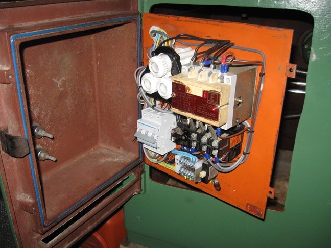

Nu är elinstallationen på gång. Pappa har dragit nya kablar och jag har monterat det nya nödstoppet och han håller på och kopplar ihop allting.

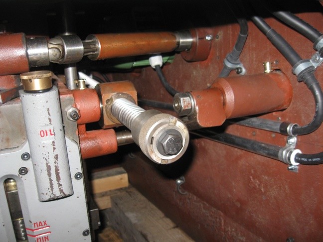

Oljan har läckt ut ur spindelhuset. Nedtill finns ingen stefapackning kring axeln utan bara ett gummikaplat lager som ju oljan rinner rätt igenom. Jag kan inte tro att det skall vara såhär. Jag misstänker att någon tidigare renoverare har byggt om någonting.
Är det någon som vet någonting om det här?
Nu är huvudcentralen färdig och alla kablar nydragna. Pappa är långsam men resultatet blir förstklassigt.
Nu fattas bara brytarna på manöverpanelen
Nyinstallerad huvudcentral med organiserade kablar i en öppen elskåp utan brytare.

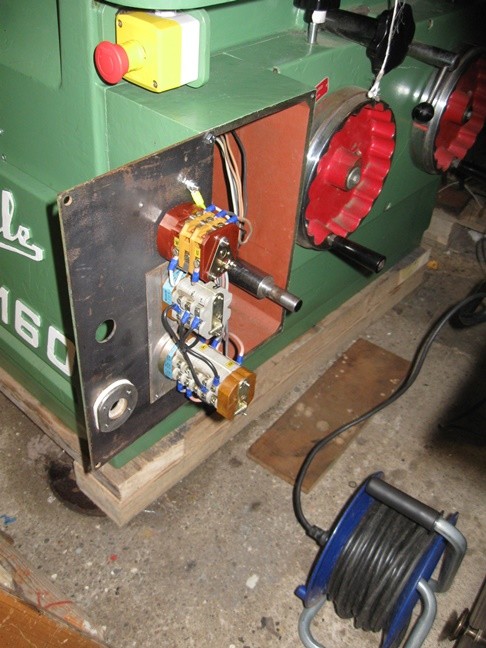

Nu har pappa kopplat manöverpanelen färdigt. Har är långsam men det blir väldigt bra!
Han skulle börja provköra litet elektriskt i dag men han hittade ett litet misstag som han hade gjort och som skall rättas till.
Manöverpanel på maskin med öppet kapsling och synliga elektriska komponenter, oljekoppar syns monterade.

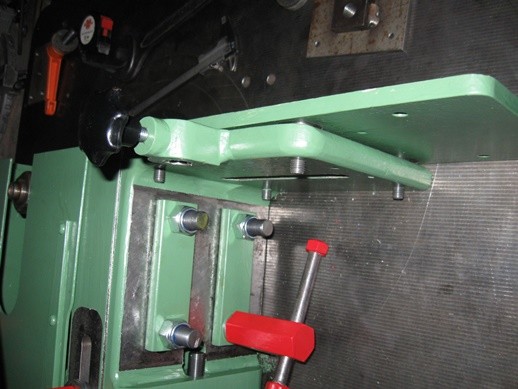

En granne som har metallsvarv svarvade ned axeln som styr spindellåset så att jag fick rum för en filttätning på insidan av manöverpanelen. Nu skall det inte komma in lika mycket trädamm i manöverskåpet.
DennisCA lyckades skaffa fram oljekoppar som jag monterade i hålen som jag tidigare hade borrat och gängat där jag såg att det behövdes smörjning.
Tack för hjälpen.
Närbild på en manöverpanel med kopplade kablar, smörjkoppar och en nedsvärvad axel för spindellås.

Elinstallationen är färdig och provkörd!
Då han hade fått det färdigt förra gången visade sig stjärn-triangel-broms brytaren vara kaputt men ny är den bytt mot en ny från Krauss&Naimer.
Allt fungerar!
Då återstår bara oljeläckan.
