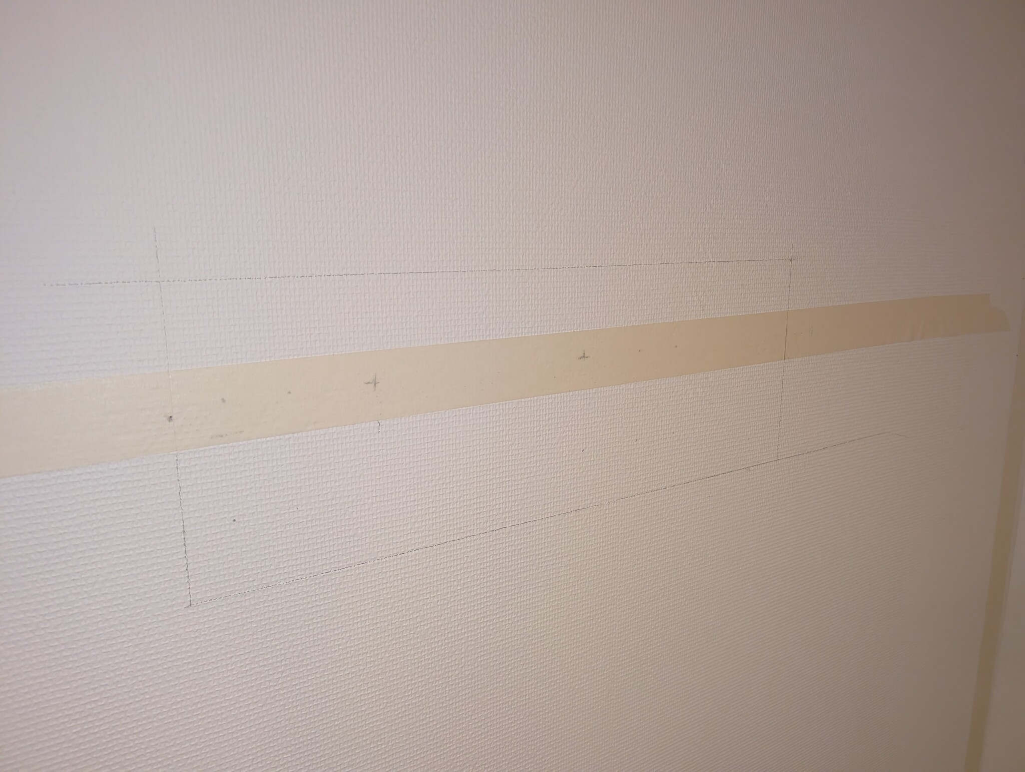

Mollyplugg som är korrekt monterat ska klara vikten, men jag tycker alltid det är lite läskigt med tunga saker direkt i gips. Har du ork och tid skulle jag satsa på kortling eller fälla in skiva i väggen. Inte utanpåliggande, det brukar se taffligt ut enligt mig, särskilt här där det ser ut som att man kommer se tvn från sidan när man går förbi.A aent skrev:Jag tänkte sätta upp min tv mot vad som verkar vara en reglad innervägg. TVn passar precis om väggfästet (rött) sitter i mitten, men det är smalt och missar båda reglarna (svart).
Jag har provspikat lite nere vid golvet och det verkar vara reglar med 60cm mellanrum. (Om ni undrar över golvet så fanns det tidigare "inbyggda" garderober som var nersågade i golvet av oklar anledning.)
Tvn känns lite tung för att bara sätta i gips (ca 40kg med fäste) så jag funderar på att öppna upp väggen och sätta en tvär-regel emellan, som jag sen kan fästa fästet på. Jag är rätt ny på att riva och slita i väggar, så förstör det något för skiva som helhet?
Jag vill använda det fästet för att få tv slimmad mot väggen, och därmed inte sätta skiva utanpå eller köpa annat fäste.
Är detta en bra idé?

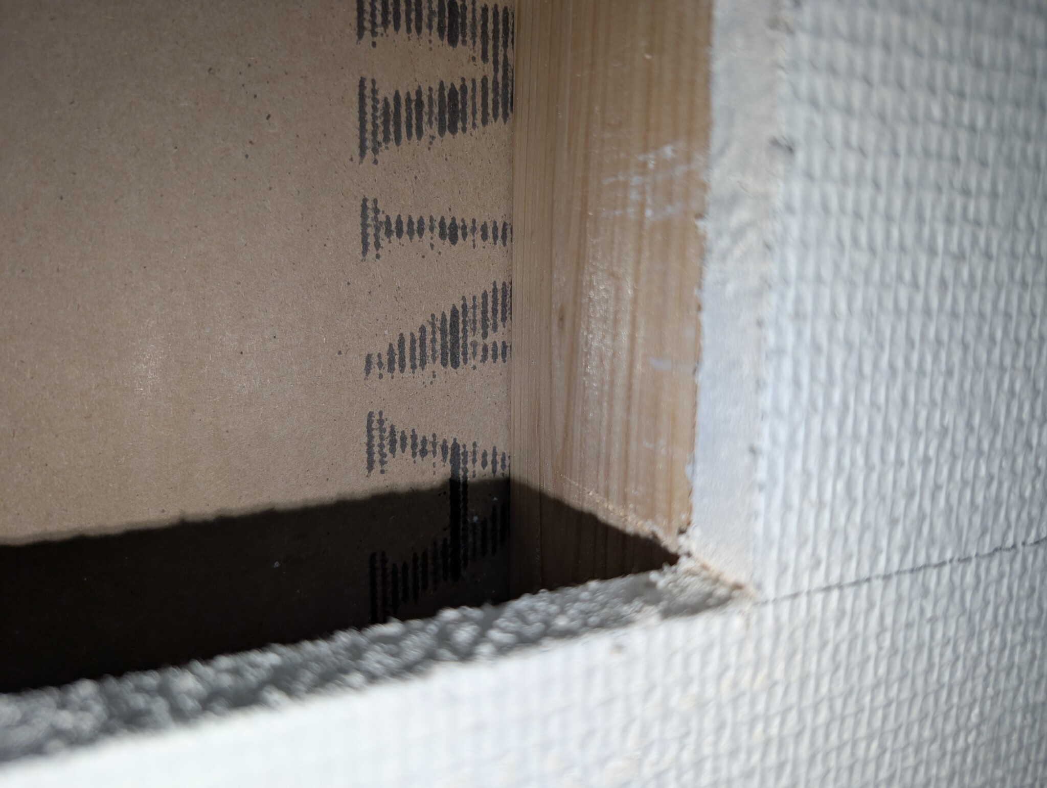

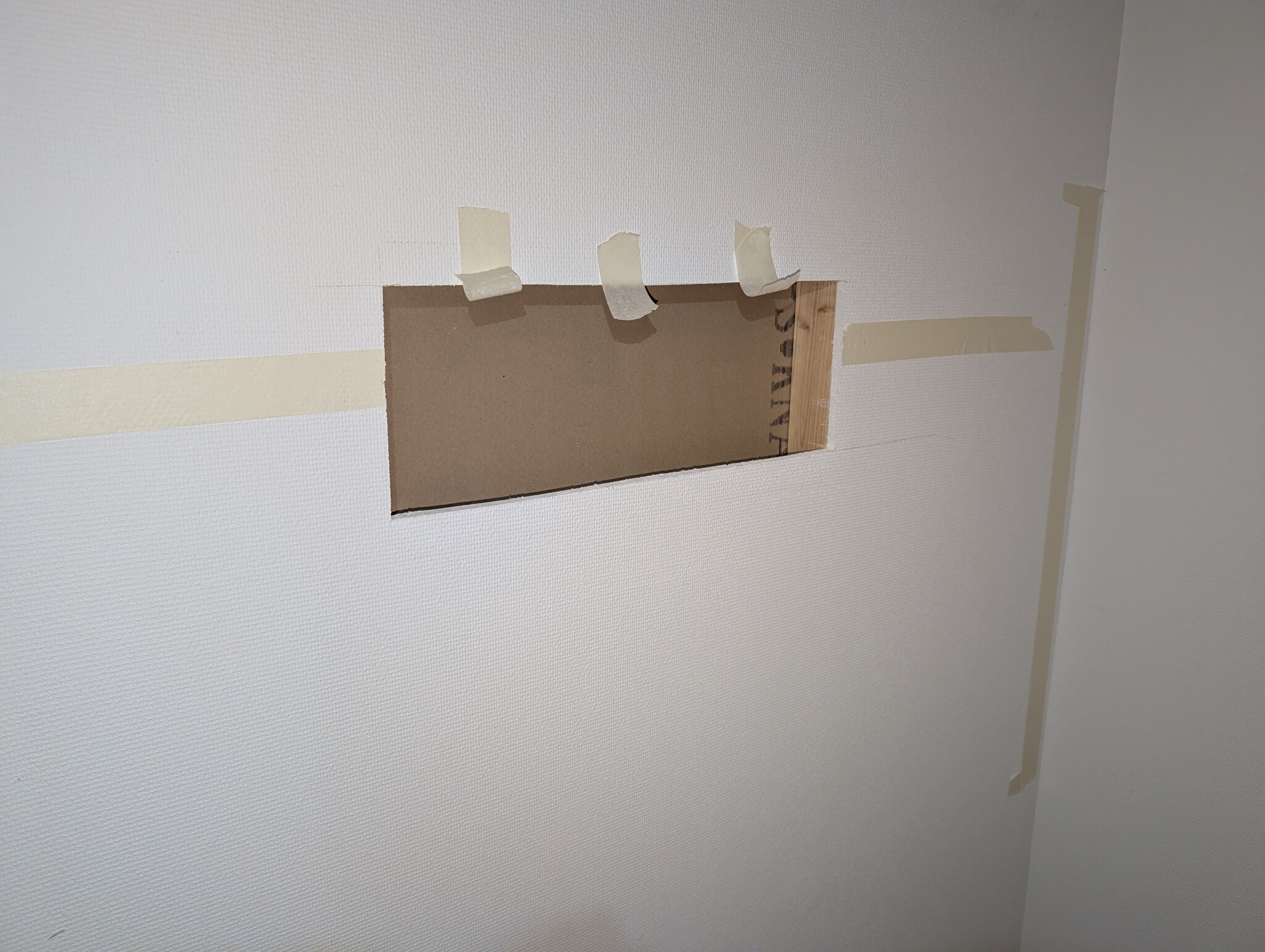

Uppmåttat, jag hoppas 20 cm är tillräckligt.
Utsågat, 565 mellan reglarna.
Kysste regeln lite
Kysste regeln lite
