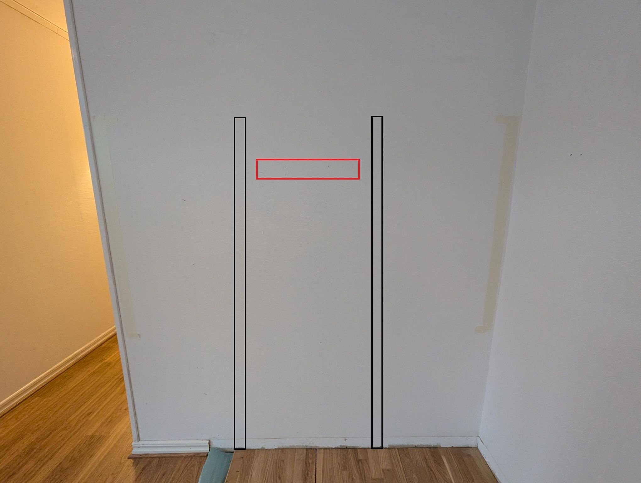

Jag tänkte sätta upp min tv mot vad som verkar vara en reglad innervägg. TVn passar precis om väggfästet (rött) sitter i mitten, men det är smalt och missar båda reglarna (svart).
Jag har provspikat lite nere vid golvet och det verkar vara reglar med 60cm mellanrum. (Om ni undrar över golvet så fanns det tidigare "inbyggda" garderober som var nersågade i golvet av oklar anledning.)
Tvn känns lite tung för att bara sätta i gips (ca 40kg med fäste) så jag funderar på att öppna upp väggen och sätta en tvär-regel emellan, som jag sen kan fästa fästet på. Jag är rätt ny på att riva och slita i väggar, så förstör det något för skiva som helhet?
Jag vill använda det fästet för att få tv slimmad mot väggen, och därmed inte sätta skiva utanpå eller köpa annat fäste.
Är detta en bra idé?

Det är en bättre ide att välja ett annat fäste till TVn som du kan fästa i de befintliga väggreglarna.
Biltema har med tillräckligt bredd från 129kr

Jag vill använda det slimmade fästet som följde med, en av anledningarna till att jag köpte just den tvn. Har funderingar på att dölja kablarna i väggen också, så har inget emot att stöka lite. Jag gör det hellre som jag vill ha det än enkelt -- det är kul att testa också.
Finns det något problem med att bara såga bort ett stycke av gipskivan och sätta en regel? Man kan väl senare sätta dit en ny skiva som täcker om man vill det. Innerväggen är oisolerad vad jag kan se, då den är öppen på vid ett hörn på andra sidan, där det ligger ett badrum.

Jag tror du kan lösa det med t.ex. Molly. Jag hade en 42" på arm som jag kunde dra ut ganska långt från väggen utan problem. Det var enkelgips. Din tv kommer sitta mot väggen vilket skapar lägre kraft mot väggen.
Mitt fäste hade skruvhål för 6 skruvar och jag vill minnas att jag använde 4.

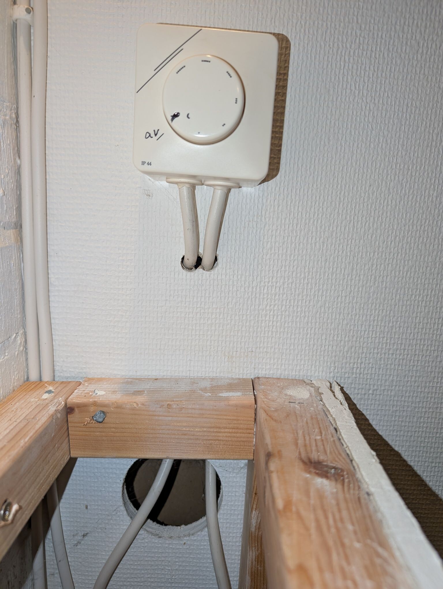

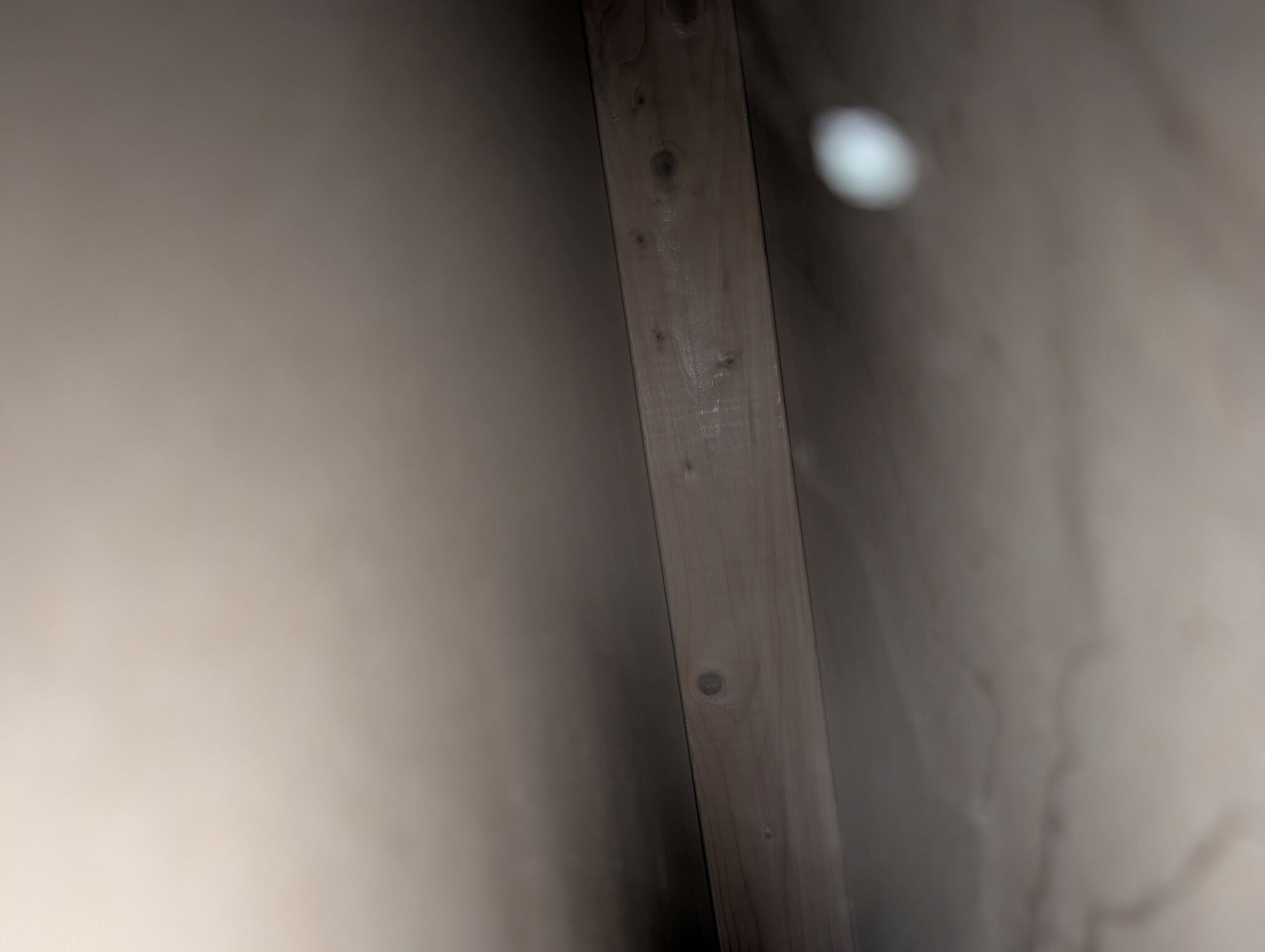

Så här ser det ut inne i väggen:
Inne i väggen mot badrummet, med synlig träregel genom hål för golvvärmeinstallation.
Kunde fota genom inifrån badrummet på andra sidan, genom hålet som är gjort för att styra golvvärmen:
Temperaturregulator på badrumsvägg med synliga kablar genom hål, träbalkar och ett hål i väggen för kablar.
Jag tror jag siktar på att öppna upp och smälla dit en egen kortling (eller dubbel så att hela fästet sitter). Får köpa en såg.

Köp ett hyllplan/MDF skiva som är bredare än väggfästet och täcker båda reglarna. Skruva fast den i reglarna och sen väggfästet på den. Tvn borde täcka det helt.
Edit - då blir det iofs inte lika slimmat mot väggen.

Vill du absolut ha den dikt mot väggen så är det inget problem. Med en sticksåg eller likanande så kan du göra en prydlig ruta i gipsen som du sen säter tillbaka och spacklar.

Klart man kan öppna och förstärka bakom, men det känns lite överarbetat. En 10 mm plywood som fäst i reglarna och hjälper gipset att hålla upp TVn, som du sätter i det slimmade fästet du vill ha med gipsplugg i väggen. Om Tvn är en meter bred syns inte plywooden alls och du har en TV som sitter 10mm längre ut från väggen.
Fast om du tycker att det är kul att testa som du skriver, är det bara att sätta igång och riva vägg och spika reglar. Det går ju också.

Vad tror ni om att sätta akustikpanel? Det hade jag glömt bort lite. Då kan man sätta någon skiva på väggen fäst i reglarna, och sen panel + tv på det. Det viktiga för mig är inte väggens tjocklek utan att tvn sitter slimmat mot.

Bör funka.

Du kan ju sätta någon skiva eller bredare fäste och hänga upp TV'n först, sen sätta panelen runt så apparaten blir lite infälld.

Hmm, bra idé. Jag funderade på att gömma kablarna i springorna om jag hade den framför. Så slipper jag rota i väggen för det också. Tvn är ganska tunn på 25mm.
Det kanske går ändå även om den är infälld.

Om du öppnar väggen för att fälla in en kortling till fästet tycker jag att du ska passa på att dra fram el och data.

Har ett parallellt projekt med att flytta inkommande koax (får inte göra själv) och dra nätverk förhoppnings i rör under. Men till denna vägg skulle det vara lätt att dra från andra sidan. El finns bredvid.
Men infälld i akustikpanel känns som en pangidé när jag tänker efter. Då kan jag börja med att sätta en skiva i reglarna och få upp tvn (barnen har varit tålmodiga i en månad och två mellodelfinaler) och sen täcka med panel vid tillfälle.
