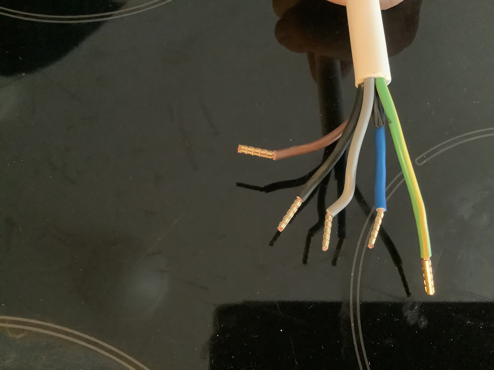

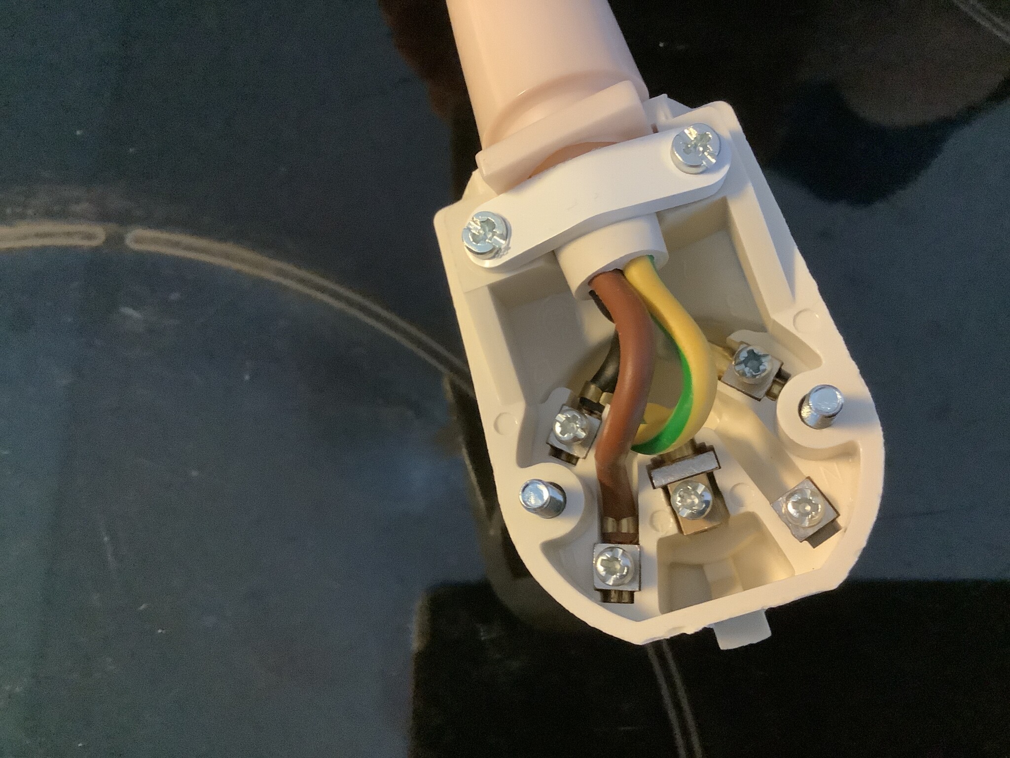

Jaa, ha ha ha det blev alldeles fel! Hann aldrig beskriva problemet innan det ”stack iväg”!
Helt rätt, vänstra bilden är gamla spisens kontakt och högra nya spisens kablar.
Vår undran är om man själv kan koppla in den nya spisen och i så fall hur gör man?
Lägg upp bilder på spisarnas märkskyltar.
Rent spontant ser det ut som den gamla är för 400 Volt och den nya för 230. Då hänger allt på hur det ser ut i uttaget.
Fotografen och 2 till
Du kan absolut. Men man behöver se mer än du visar på bilderna.
Det går aldrig att bara koppla utifrån färgerna på trådarna.
Till din nya finns det förhoppningsvis en installationsmanual, och ett kopplingsschema ( brukar finnas tryck vid sidan av där kabeln går in).
Av bilden att döma använder din gamla spis inte neutralledaren ( stiftet i kontakten utan anslutning). Din nya behöver neutral. Man bör kontrollera att den finns framdragen till vägguttaget. Spisen förstörs direkt om den kopplas in utan neutralledare.

Vill koppla in ny spis (kablarna till höger) men vet inte hur vi gör med nollan? Finns ingen blå kabel i den gamla kontakten (till vänster). Däremot finns en markering i den gamla kontakt med ett ”N”. Hur kopplar jag på rätt sätt? Kapa av den blå kabeln?

Absolut inte då nollan behövs för de flesta moderna spisar. Som andra sagt, du måste säkerställa att nollan är ansluten i perilexuttaget på väggen. Eftersom gamla spisen inte krävde nolla kanske den saknas.
