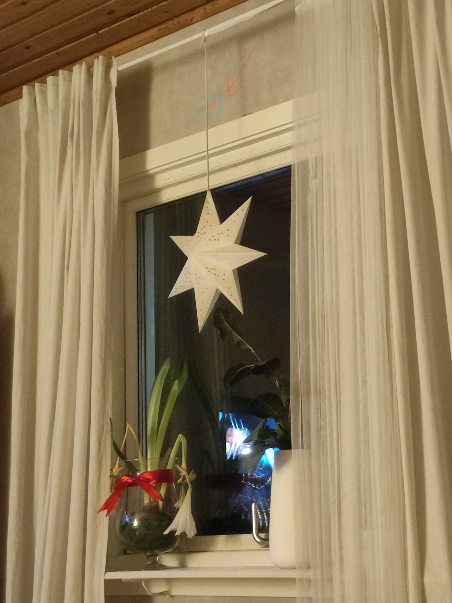

Ska börja med att renovera ett rum efter jul så vi tänkte passa på att sätta in ett lamputtag ovanför fönstret, mest för julbelysning, istället för att dra en massa förlängningssladdar. Så småningom ska alla rum renoveras och tanken är att göra så i alla rum.
Det jag undrar är om det är vanligt eluttag eller DCL uttag man sätter i sådana fall? Tanken är att uttagen ska sitta i vägg, se bild.
  • Fönster med hängande stjärnljus, gardiner och grön växt. Röd pil markerar föreslagen plats för lamputtag ovanför fönstret.
Har ingen betydelse vad du tar, ett DCL eller vanligt uttag, allt hänger ju ned och då hänger även en armatur bättre med ett vanligt uttag i stället för DCL, så du kan välja fritt för uttag. Skulle själv välja vanligt uttag.

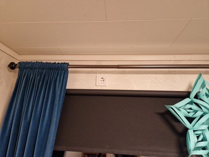

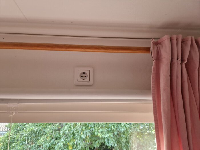

Vi har satt vanliga envägs schukouttag (Schneider exxact) ovanför fönsterna.
Anledningen till att det blev schuko istället för lamputtag eller eurouttag är att en del julbelysningar har transformatorn ihopbyggd med stickkontakten, schuko-/eurokontakt. Samt att om man vill ha "timer"/smartplugg för styrning så är dessa för schukouttag.

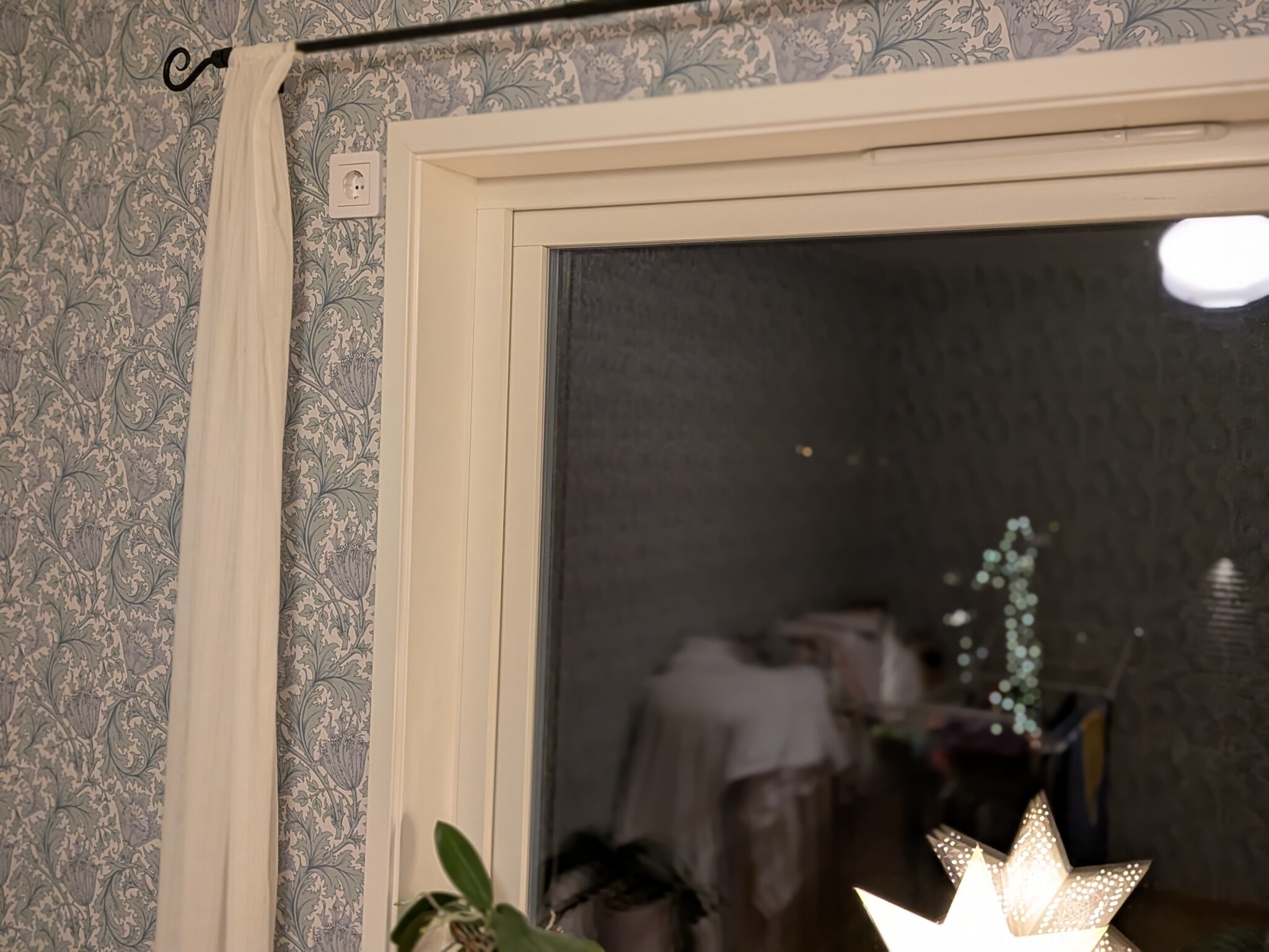

Jag sätter alltid vanligt uttag till vänster så att det och ev smartplugg döljs bakom gardinen. TCL undviker jag för det är kass och ger mindre flexibilitet.
  • En vit gardin hänger vid ett fönster med ett eluttag placerat ovanför gardinstången på en mönstrad tapet.

Men nu när jag läst fler inlägg så funderar jag på att sätta en vanlig och kanske på sidan av fönstret istället, just för att man kan dölja med gardiner samt att det kan vara praktiskt att kunna sätta i en timer eller liknande.
