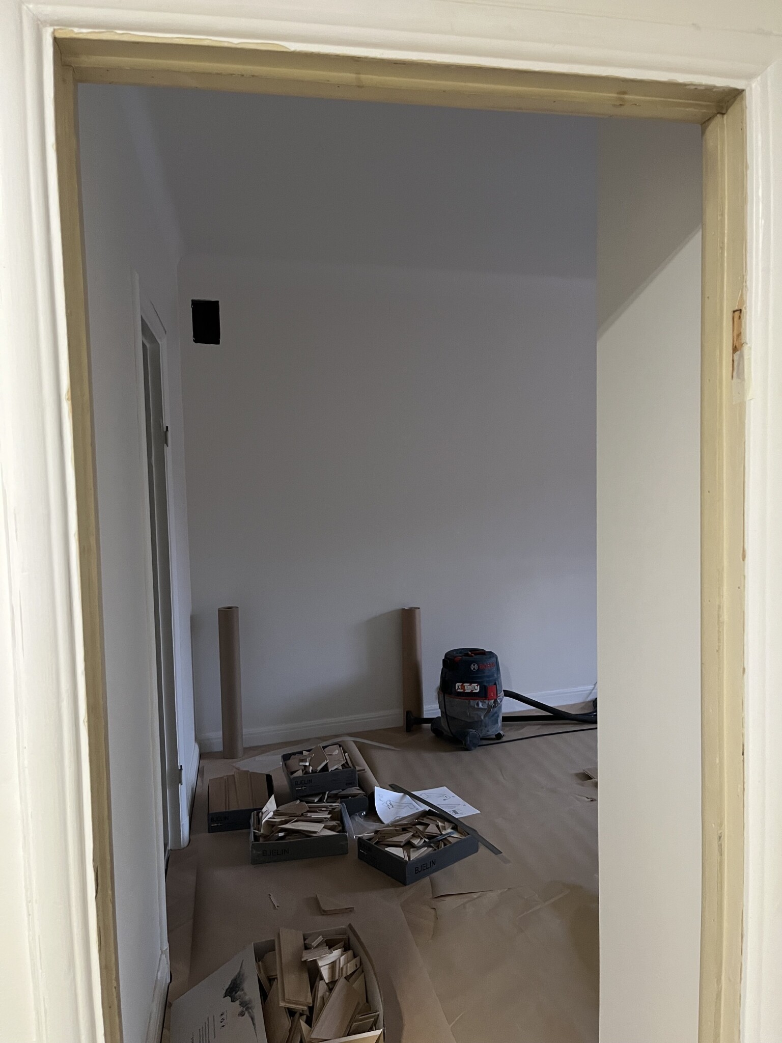

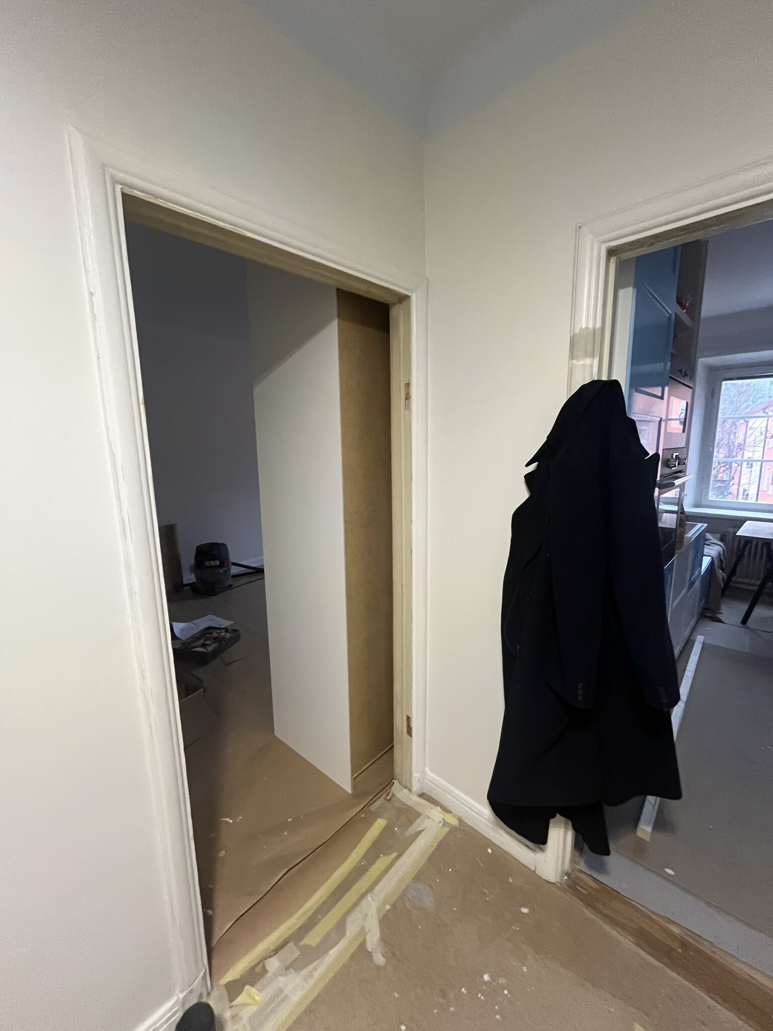

Dörren till vårt sovrum i vår nya lägenhet är försvunnen och vi behöver fixa en ny. Det är ett gammalt hus så måtten stämmer absolut inte med nya dörrar.
Vi skulle även vilja passa på att vända så att dörren är högerhängd men öppnas inåt i rummet, eftersom att den annars täcker öppningen mot kök när dörren är öppen (se bild).

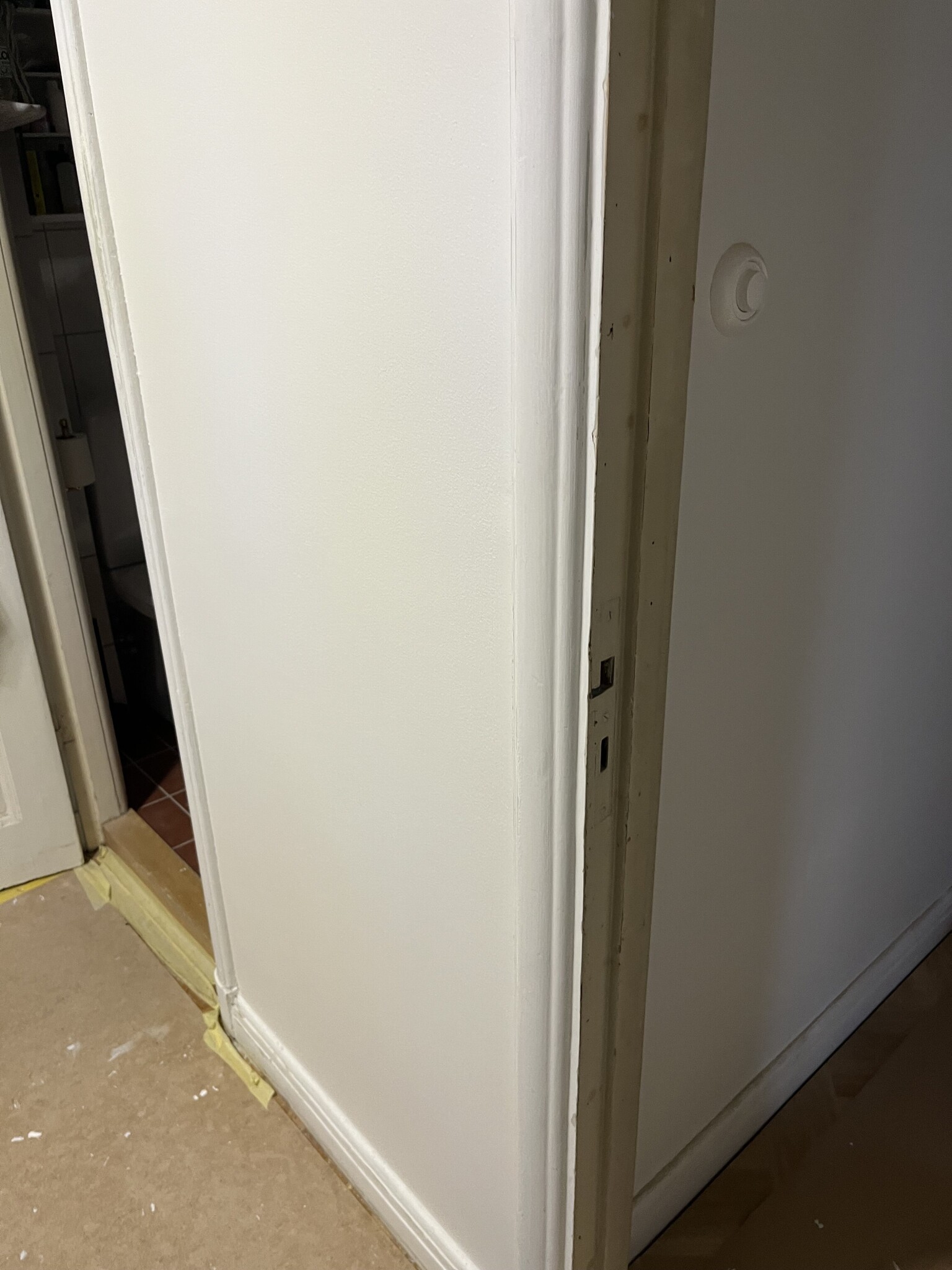

Vi vill ogärna riva den karmen som vi har för att vi vill ha kvar dörrfodret så att det matchar resten av lägenheten, och det är betongväggar så mycket rasar när man tar bort karm eller ex socklar.
Har någon haft en liknande situation och lyckats lösa det på ett bra sätt?
Jag tänker ex genom att sätta en ny karm innanför det minsta innermåttet, använda passbitar för att fylla ut och sedan försöka täcka med ex planhyvlat eller lister som målas i samma färg.
Mått:
Höjd 200 cm
Smalaste bredden 84cm
Dörrens orginalbredd: 86cm

Ett snickeri fixar ett måttanpassad dörrblad identiskt med resterande dörrblad.
