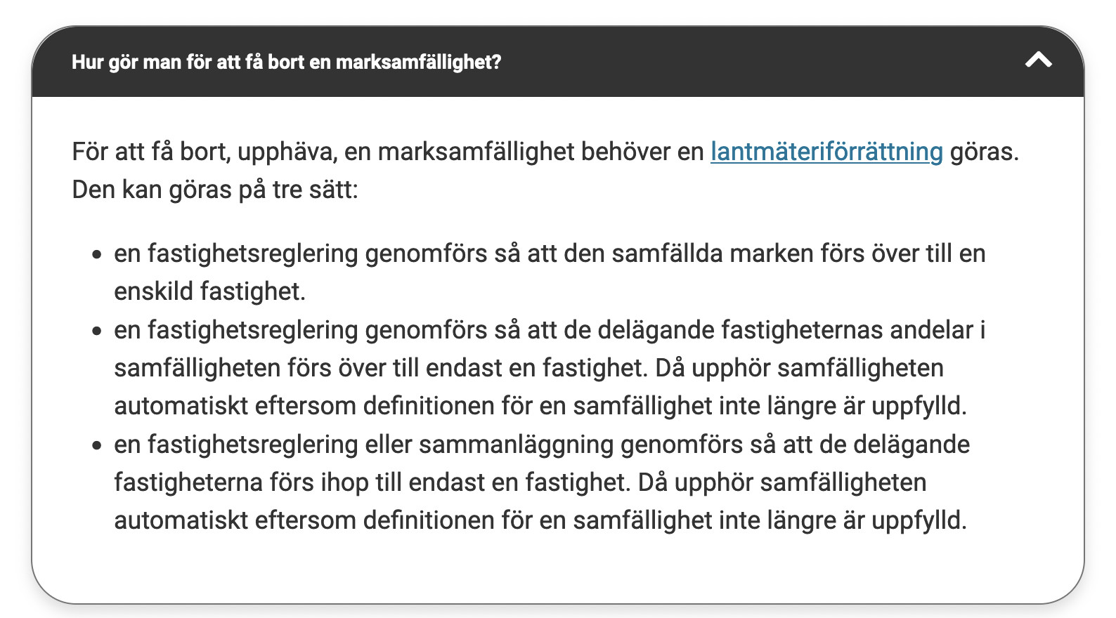

Jag kollade upp hur man avvecklar en marksamfällighet som förvaltas av en samfällighetsförening), t ex p g a att den har blivit onyttig. Detta sker genom en fastighetsreglering på en lantmäteriförrättning.Nötegårdsgubben skrev:
Det första som måste hända är att samfälligheten är överens om att avyttra mark från en del eller hela sin marksamfällighet. Detta sker genom ett beslut på stämma. (5 kap. 3 § FBL) Jag uppfattar att 2/3 majoritet krävs enligt samfällighetslagen eftersom det handlar om att sälja mark från marksamfälligheten (12 § SFL).
Nu har styrelsen uppdraget att frånsälja denna del av marksamfälligheten och ansöker om en förrättning hos Lantmäteriet med hjälp av protokollet från stämman.
Lantmäteriet tar upp handsken och kallar till förrättning med sakägarna. Marksamfälligheten företräds av föreningens styrelse och inte av delägarna som i fallet vid t ex en anläggningsförrättning. (4 kap. 11 § FBL)
5 kap. 5 § FBL ger lantmätaren rätt stor frihet att genomföra fastighetsregleringen om marksamfälligheten är onyttig eftersom: "Kravet på att fastigheten ska förbättras gäller inte om regleringen har begärts av en samfällighetsförening och berör en samfällighet som inte längre är av gemensam betydelse för delägarfastigheterna."
Lantmäteriet sammanfattar vad som är möjliga lösningar för avveckling av marksamfälligheten:
https://www.lantmateriet.se/sv/Fastigheter/samfalligheter/marksamfalligheter/#faq=3e74
