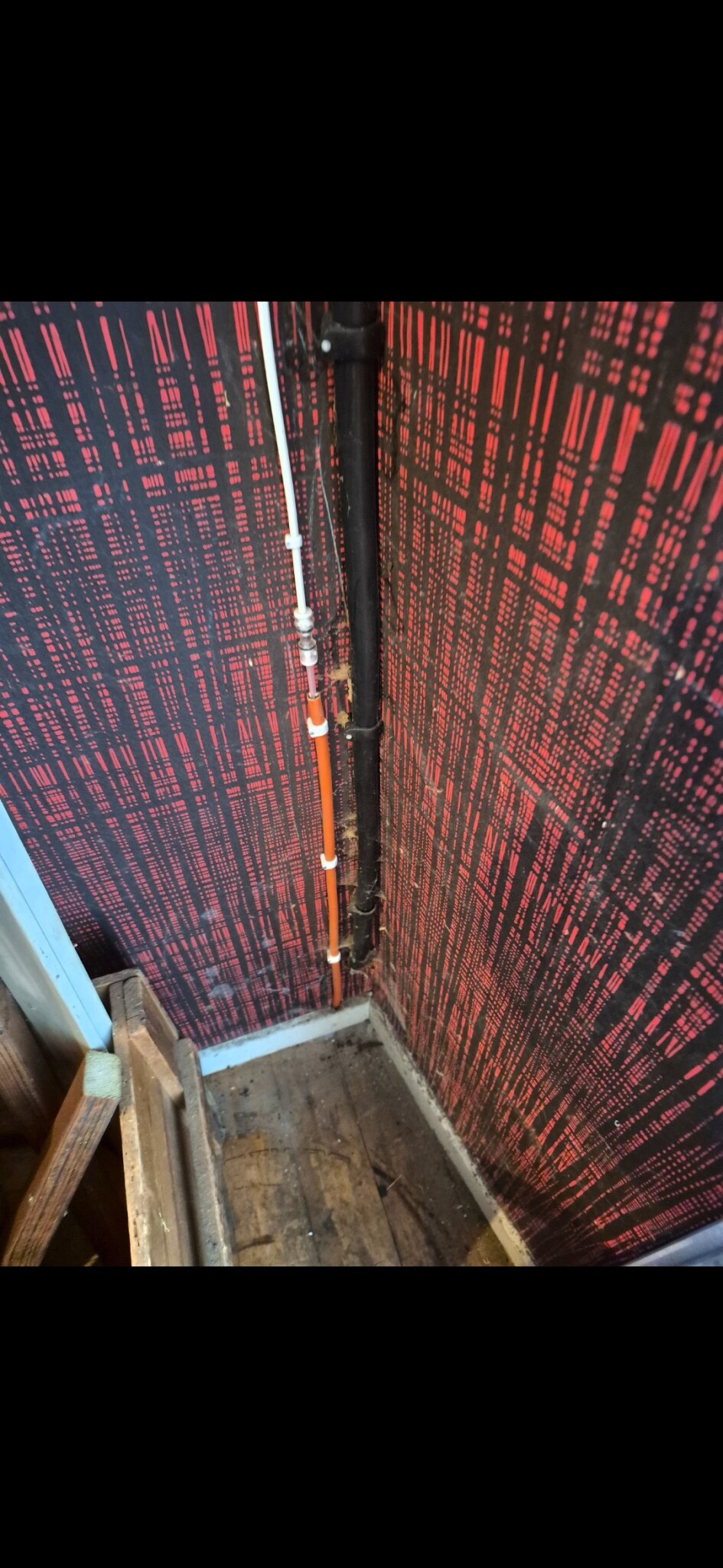

Samfällighetsföreningen har tidigare dragit en fiberoptikkabel genom mitt förråd, över innervägg och tak, in i mitt hus. Innerväggen och taket behöver nu renoveras med nya gipsskivor och nytt innertak. Enligt föreningen är det mitt ansvar att beställa och betala för en fackman att ta loss och sedan efter renoveringen sätta tillbaka kabeln. Skadas kabeln under renoveringen är det också mitt ansvar enligt styrelsen. Stämmer detta? Kan tycka att föreningen skall ansvara för sin egen kabel, den ägs av föreningen, och stå för kostnaderna så jag kan laga vägg och tak.

Fiberoptikkabeln betjänar bara mig. Den går från en låda för huvudfibern på samfällighetsföreningens mark genom mitt förråd, som sitter ihop med mitt radhus, in i radhusets hall. Samfällighetsföreningen äger fibern fram till och med konverteraren inne i radhusets hall.

Men att bara lossa fibern från väggen kan du kanske göra själv? Så länge den inte behöver kopplas loss så tror jag inte du behöver någon fackman för detta. Själva fibern går ju i en plastslang som är det som i så fall skall lossas. Den är inte superkänslig.
Fiberkablar får inte böjas hur som helst. Fäst någon längs kabeln som motverkar att den knäcks och så plockar du ner den bara.

Det där är en utomhusduct som sedan skarvas på med en vit 5 mm inomhusduct. Att bara lossa den och låta vara lös, inte ta isär skarven, när du bygger om är "ganska ofarligt.
Inne i ducten ligger sedan fiber som kan vara blåsfiber eller liknande.
Böjbarhet brukar man säga är som en 90 grader runt en snusdosa.
Så du har ingen fiberkabel som är känsligare.
