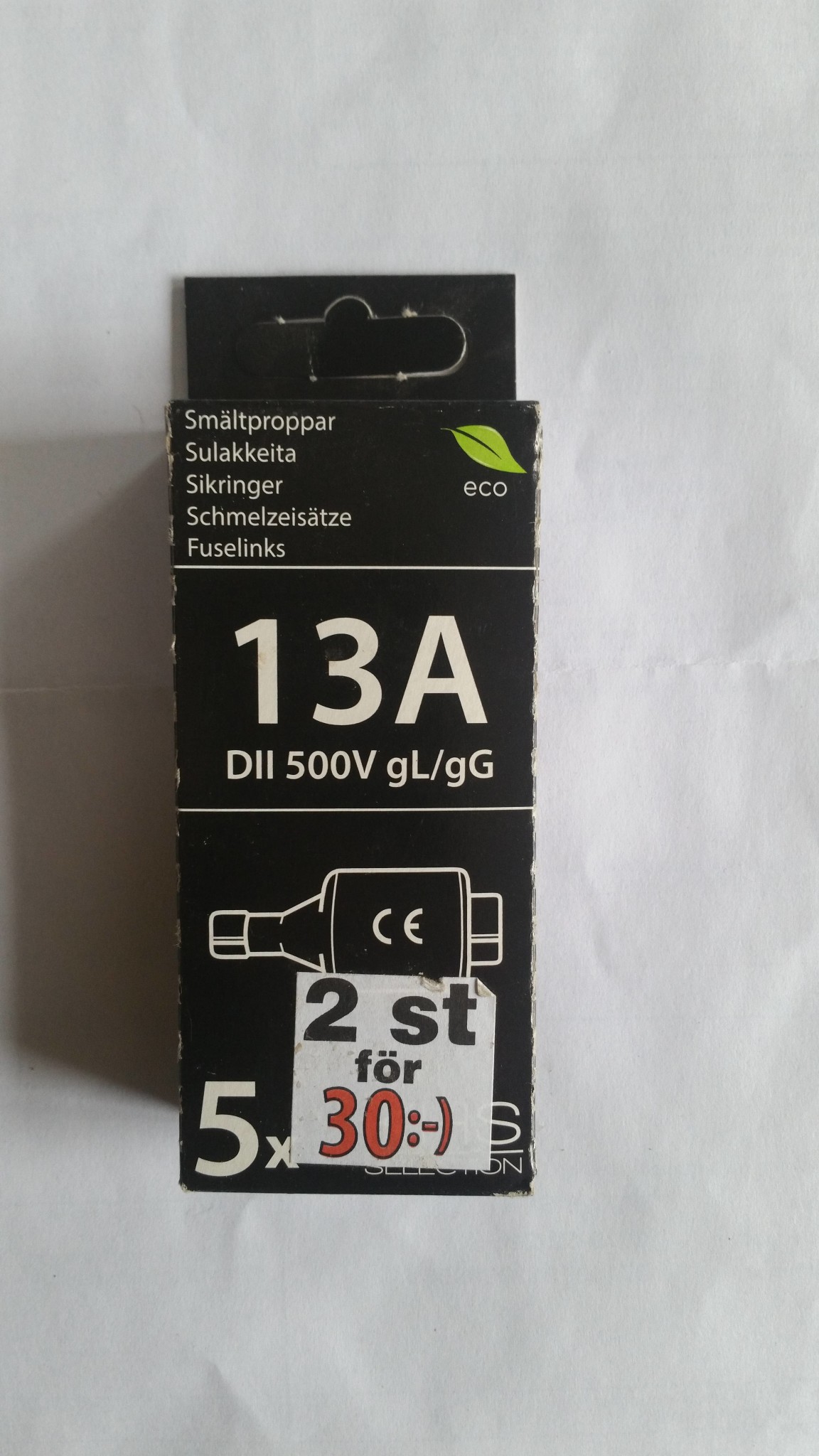

Bl.a. Clas Ohlson säljer dessa säkringar.B barka skrev:
Jag skulle inte våga ersätta en 10 A med 13 A. Ledningarna är väl anpassade till 10 A? Är inte risken för överbelastning och kanske brand stor om man använder för kraftiga säkringar?
OBS!!! Jag påstår inte att det ÄR så jag ställer bara en fråga OM det kan vara riskfyllt. OBS!!!
Problemet med 13A säkringar är att de tillåter mer kontinuerlig ström än en 10A säkring. Detta kan leda till överbelastning av ledningar med brand som följd. Det kan också uppstå en farlig beröringsspänning längre tid än föreskrivet (0,4s) vil fel på en elektrisk utrustning ansluten till den med 13A säkring skyddade kretsen.B barka skrev:
Det är med andra ord inte riskfritt att byta säkringsstorlek även om det ”fungerar”. Därför ska generellt lekmän inte ”säkra upp”.

Just när det gäller smältsäkringar som i detta fallet DII behöver du inte vara orolig det är i princip helt ok att byta mellan 10-13 A. Men som sagt kan det vara bra att inte rekommendera det på denna typen forum trots allt. Med nutida dvärgbrytare är det lite mer tveksamt så där kan man med fog säga stopp för byte av osäkra hempulare.N Nalleman64 skrev:Bl.a. Clas Ohlson säljer dessa säkringar.
Nu verkar ju de på bilden vara av "miljötyp" så då är de säkert enligt Installatörens tidigare inlägg helt ofarliga och otröga på alla sätt vid ett utbyte.
Nja, det är inte alls ok att byta mellan från 10A till 13A säkring. Dessa skiljer sig åt väsentligt. Vid infälld förläggning och 10A säkring, korrektionsfaktor "1" tillåts 1,5mm2. Vid val av 13A säkring behöver man använda 2,5mm2 CU.GK100 skrev:
Nu verkar ju de på bilden vara av "miljötyp" så då är de säkert enligt Installatörens tidigare inlägg helt ofarliga och otröga på alla sätt vid ett utbyte.![]()
Samma förhållande gäller dock inte vid dvärgbrytare. Där är egentligen en 13A mer lik en 10A diazed. Både 10A och 13A dvärgbrytare är ok vid korrektionsfaktor 1 och 1,5mm2 CU, infälld förläggning med hänsyn till belastningsförmågan. Däremot kan utlösningsvillkoret ställa till det. En B13 dvärgbrytare tillåter dock längre ledningslängder än både en 10 och en 13A diazed.
