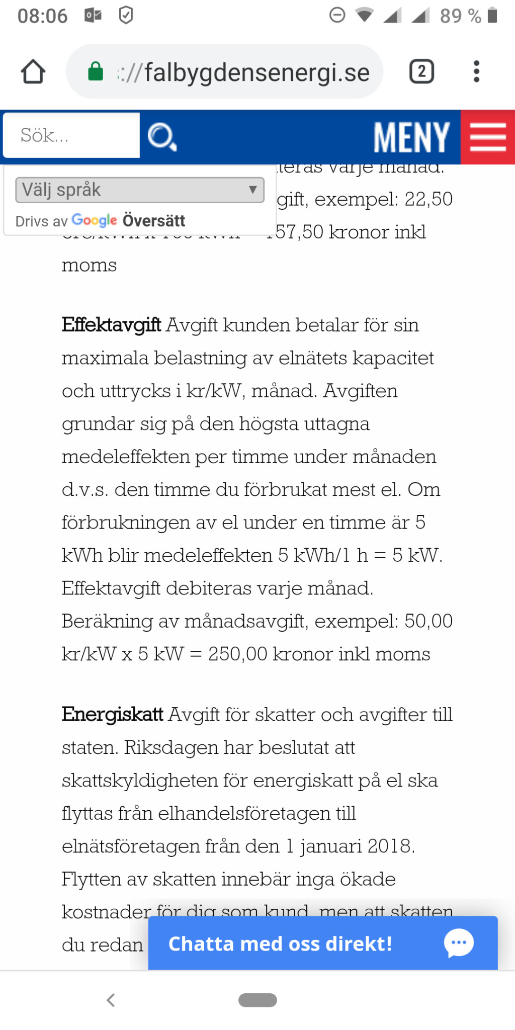

Nästa år skall åtminstone Vattenfall börja införa effektariffer (en del elbolag har redan börjat med det).
Det finns olika modeller men enligt vad jag läst kommer Vattenfall välja modellen där det inte spelar någon roll vilken storlek på huvudsäkring man har längre.
Istället blir det en grundavgift per abonnemang som är lika oavsett om man har t.ex. 16 A eller 20 A.
Till detta kommer sedan en avgift för effektuttag som styrs av den timme under månaden man har det högsta sammanlagda effektuttaget.
Sedan tillkommer överföringsavgift per kWh som vanligt.
Med detta system blir diskussionen om storleken på huvudsäkring mindre intressant ur kostnadssynpunkt. Viktigare blir att hålla nere sitt sammanlagda effektuttag på så låg nivå som möjligt.
Sedan återstår att se om man väljer en modell där effektavgiften blir högre under "peaktid" eller om den bli densamma under dygnets alla timmar och veckans alla dagar.
Har du någon källa på det? Finns det något elbolag som går på den högst belastade timmen?

Jag läste en artikel om det i tidningen Corren för en tid sedan..D Daniel 109 skrev:
Efter det har jag varit inne och läst på hemsidorna hos flera av de bolag som redan infört systemet och hos många av dem är det den timme under månaden som har högst effektuttag som är styrande.
Bifogar en bild från Falbygdens hemsida.
Finns olika modeller men Vattenfall är tydligen inne på modellen med en timme under månaden som avgörande.

Ja effektariffer blir allt vanligare. Elbolagen får mothugg när det gäller att höja elnätsavgifterna (Vattenfall har faktiskt inte höjt sina i år ännu så länge) så de försöker hitta nya modeller för att dra in mer pengar.J Johan456 skrev:
Det som är intressant är att se hur otroligt mycket det skiljer i pris mellan de bolag som redan infört systemet. Jag gjorde lite olika jämförelser hur det skulle slå för mig med några olika bolags priser och system. Med det dyraste alternativet (Jukkasjärvi) skulle det bli 4000:- om året i högre elnätsavgifterna och med det billigaste (Karlstad energi) några hundra billigare än idag.
Vattenfall lär inte välja den billigaste varianten.
Alla mina beräkningar bygger på ett antaget maximalt effektuttag.
https://www.nyteknik.se/energi/vatt...kttariffer-trangselskatt-for-elkunder-6941047D Daniel 109 skrev:
Om detta införs nästa år finns verkligen ingen anledning för mig att nedsäkra nu utan jag avvaktar.
