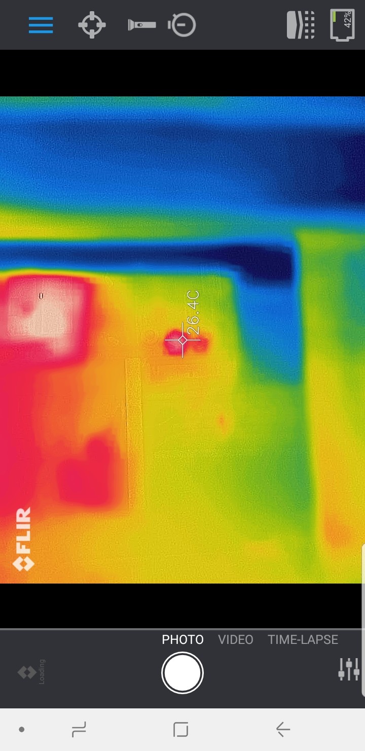

Här gjorde vi lite omfördelning så att det maximala uttaget per grupp (fas) är så jämnt fördelat som möjligt. Det motverkar att huvudsäkringarna går jämfört med om möjlig maxbelastning per fas är snedfördelad.
karlmb
Ja, det blir nästa grej :)
Tog en bild med värmekameran, den som går är jättevarm, en bara lite, och en inte alls. Så det borde nog göras... Lägger upp bilden om nån är nyfiken. Men som sagt, vi har en workaround som funkar
  • Termisk bild som visar olika temperaturer med varmaste punkten markerad vid 26.4 °C.
