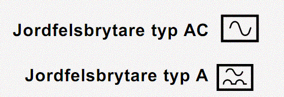

Hej
Intressant men hur vet man vilken jordfelsbrytartyp man har?
Jag har Malmbergs JFB (tre fas, ca fyra moduler) från 1994 och 1999.
Är dessa för gamla eller duger de?
Tacksam för svar
Mvh
Peter
Det ska sitta en märkning som talar om vilken typ det är.
Symboler:
Tack.
Den hade ingen av dessa symboler.
Märke: Condor Tyskland
Typ: C-FI 60
Massor med S, FI etc märkningar.
Fyrpolig.
En tydlig bild av en strömspole ritad på framsidan som alla ledare går igenom.
Den bryter numera ibland om man kör inbyggda micron i ungnen.
Kanske dags att byta spis och jordfelsbrytare?
/Peter

exakt likadan brytare har jag i husets elcentral, bra kvalitet och pålitlig, min bryter alltid vid 26mA felström, varken mer eller mindre. har provat den vid ett flertal tillfällen med multimeter i serie med vridpotentiometer kopplat mellan fas&jord. och så brukar jag trycka på T-knappen typ 2-3ggr om året också (en gång i månaden är ju bara löjligt överdrivet)
Är inte jordfelsbrytaren av typ A, så löser den inte vid felström i steglösa maskiner tex fuktig steglös borrmaskin.
