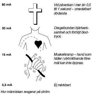

Min svärfar fick kramp vid strömgenomgång via frekvensstyrd dubbelisolerad slipmaskin. Fukten gjorde att han fastnade. Maskinen var ny och vi sprutade dimma med vattenslangen för att det inte skulle ryka så mycket. Hade jordfelsbrytare av gamle typen men den löste ej. Trodde tyvärr vi var säkrade via jordfelsbrytaren. Jordfelsbrytare skall vara av typ A. Detta för att den ska lösa ut vid jordfel i frekvensstyrda maskiner. Dom flesta handmaskiner idag är i regel frekvensstyrda. Som tur var jag där och drog ut kabeln snabbt.

Det kittlar allt gött redan innan han kommer upp i 30mA, vad är det som säger att det inte var 20mA han fick igenom kroppen?? Det jag tycker du skall klanka på istället för jfb:n är den "dubbelisolerade" maskinen! eller om ni nu hade dränkt den i vatten kanske det inte är så konstigt ändå :
I toli's fall ovan finns det ingenting som säger att den äldre jfb'n verkligen inte fungerade, bara att den inte löste ut. Att maskinen var dubbelisolerad betyder inte att den är vattentät utan att det finns ett extra skydd i den mellan dig och strömförande delar. Däremot kan vatten mycket väl tränga in och förbinda dig med elektriciteten. Krampen kan infalla redan vid 10 mA men det är först när den når upp emot 20-30 mA som den i vanliga fall blir dödlig genom hjärtkammarflimmer och det är det en vanlig jfb ska skydda emot. Troligen så var strömmen genom svärfars kropp inte större än 10-15 mA men vill man skydda sig emot kramp också så krävs en personskyddsautomat på 10 mA. Det är med andra ord väldigt dumt att utsätta maskiner för väta.

Njaäe, jfb'n jämför den ström som flyter ut i anläggningen genom faserna med den ström som kommer tillbaka genom nollan. Vid en viss differens, 15 - 30 mA, så är felströmmen för stor och den bryter strömtillförseln. Vart strömmen tar vägen, om den går direkt till jordskenan eller ner i marken via dig själv och gräsmattan, spelar ingen roll.

Den mäter att summan av utgående ström i fasledarna och strömmen i nollan blir noll. Dvs. att alla ström som går ut ur centralen också kommer tillbaka via antingen fasledare (i 3-fas grupper) eller på nollan.
Om en felström går tillbaka tillbaka via en skyddledare eller via ett rör eller liknande spelar ingen roll jordfelsbrytaren skall bryta ialla fall.
Det fall den inte klarar av att skydda mot är om du sätter ena handen på fas och andra på nollan, då har du kopplat in dig själv som en apparat. Jfb kan inte avgöra skillnaden.
I det beskrivna fallet är det antingen et direkt fel på jfb, eller mer troligt strömmen gick aldrig upp till 30mA.

Gamla jordfelsbrytare känner inte alls av jordfelsströmmen i frekvensstyrda maskiner ! Därför bör man ej använda "steglösa" elmaskiner utan jordfelsbrytare av typ:A ( som känner den pulserande likströmsendelen). Många borrmaskiner och dyl. är frekvensstyrda idag. Tydligen skall det inträffa 2 - 3 dödsfall innan det åtgärdas !
