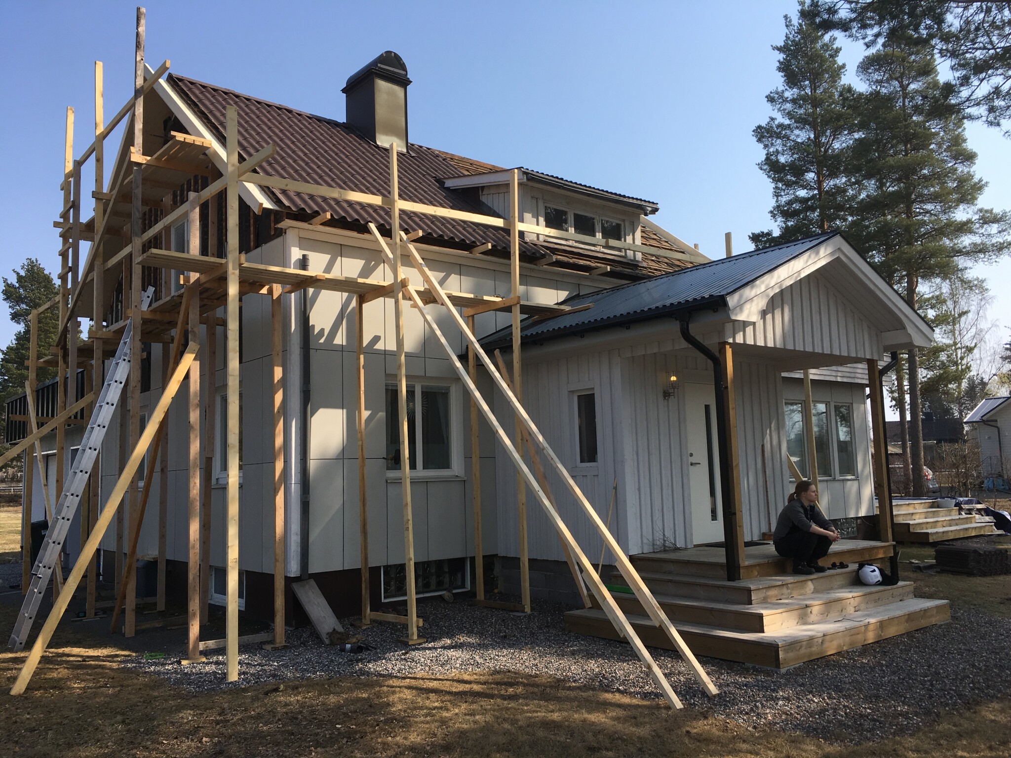

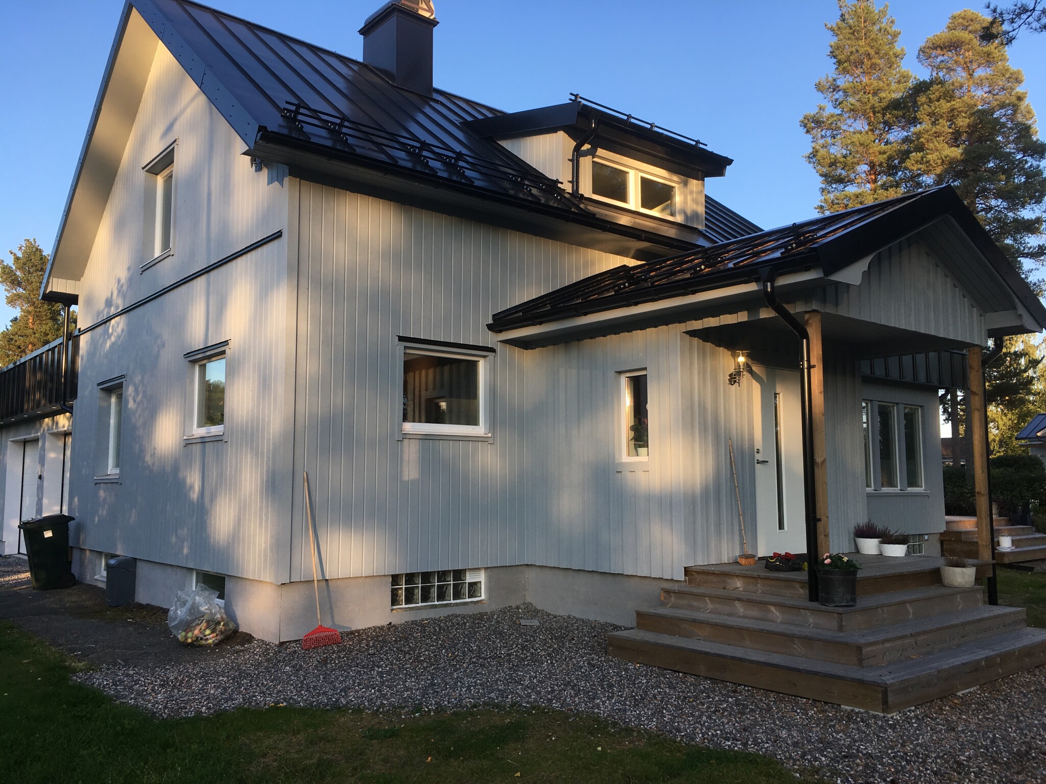

Tex la jag 10cm cellplast mellan råspont och ny takplåt när jag la om mitt tak för fem år sedan. Mitt hus är 1.5 plan med källare och byggt -46. Efter denna tilläggsisolering av taket har jag aldrig sett minusgrader på min vind, detta trots att vi ofta har perioder med -20 grader här vintertid.
Snyggt hus! Cellplast mellan råspont och ny takplåt - hur då?

Jag rev först bort alla gamla pannor och all gammal läkt. La ny underlagsduk på den befintliga (som såg helt ok ut trots åldern). Sen la jag cellplastskivor S100 1,2 x 2,4m direkt på duken och klämde fast dessa skivor med 95mm bred ströläkt och långa träskruv. Efter det kunde taket läktas med bärläkt och plåten monteras som vanligt.

Jag byggde ut mitt taksprång både över gavlarna och långsidorna i samband med denna omläggning. Detta gjorde jag mest för att ge huset bättre proportioner sedan en föregående ägare tilläggsisolerat väggarna och, i mina ögon, förstört proportionerna mellan hus och taksprång.
Även med mina nya vindskivor, helt klädda i svart plåt, så tycker jag inte att det ser det minsta konstigt ut och ingen som inte vet om det kan tro att det ligger 10cm isolering på taket.
