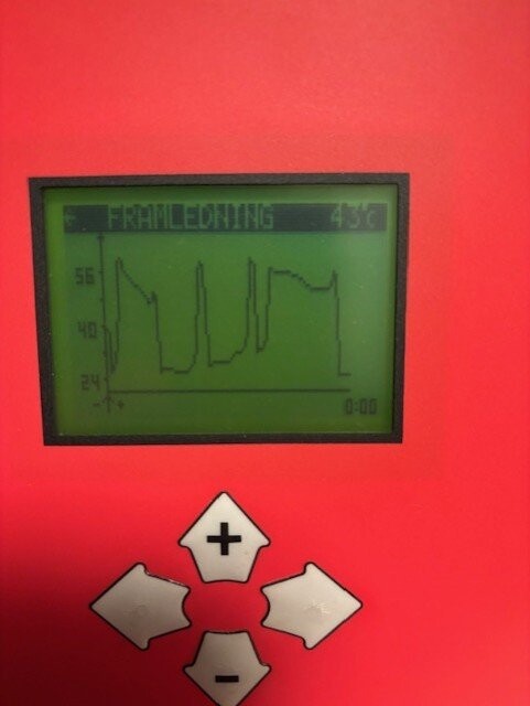

Jag tycker min bergvärmepump (Thermia Diplomat 8) beter sig underligt. Huset blir inte ordentligt uppvärmt och den larmar för högtryck ganska ofta.

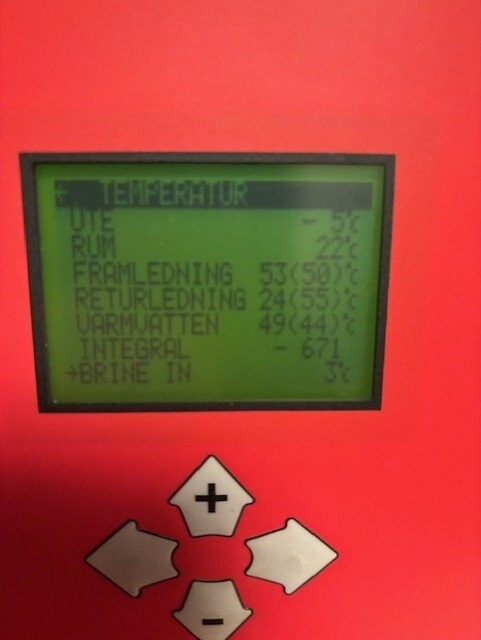

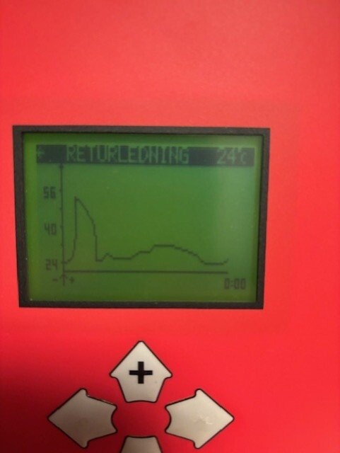

Jag tycker för det första att framledningskurvan (se bild) set lite udda ut, men framför allt tycker jag inte att fram- resp returledningsterperaturerna följer varandra. Borde dom inte det?
Det känns som att framledningstempen stiger väldigt fort och sen slår pumpen av långt innan returtempen (se bild) ens har hunnit stiga något alls.

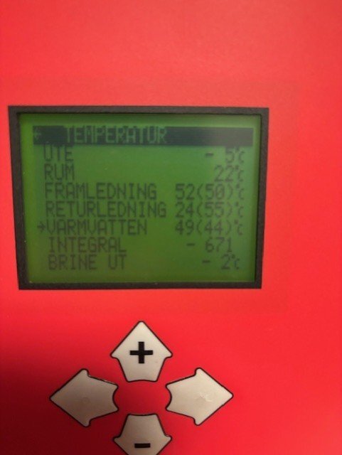

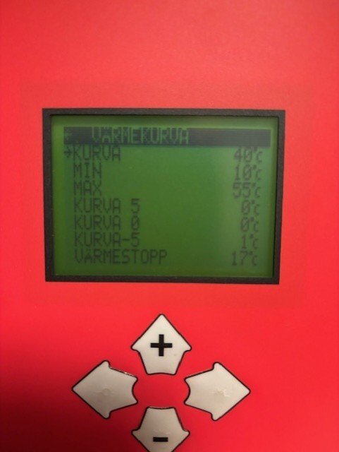

Jag har ingen direkt kunskap i ämnet, men det känns spontant som att bergvärmepumpen i sig är ok och genererar värme, men att den inte får ut värmen i rören ordentligt. Huset plus garaget är indelat i 5 olika slingor, och det är framför allt två av dessa som inte blir varma, även om dom andra kanske inte är perfekta heller.... Jag testade att trycka upp RUM-tempen på 27 grader ett tag, men det hjälpte inte heller att göra huset varmare.
Cirkulationspumpen är bytt för ca 7-8 år sedan. Någon som har tips på idéer jag kan testa?

Rensat filtret? Kan inte pannan göra av med värmen den producerar pga stopp i filter/dålig cirkulation/stängda radiatortermostater brukar HPlarmet lösa.
Ja det verkar ju vara problem med värmebärarcirkulationen. Fungerar varmvattnet normalt? Växelventilen kan ha fastnat i varmvattenläge, kolla att den växlar som den ska, cirkulationspumpen skulle jag också kolla på

Aktuatorn (Honeywell vc4012) verkar fungera. Jag kom in i servicemenyn och kunde köra den in och ut. Jag plockade bort den och tycker att ventilen fjädrar ut på nån halv sekund, även om jag inte vet hur snabbt den fjädrar tillbaka då den är ny. Den fastnar iallafall inte i varmvattenläget.
Skulle ju kunna vara cirkulationspumpen som börjar bli dålig, men den är inte lastgammal. Byttes för 7-8 år sedan om jag mins rätt. Verkar inte gå varm eller låta konstigt.
