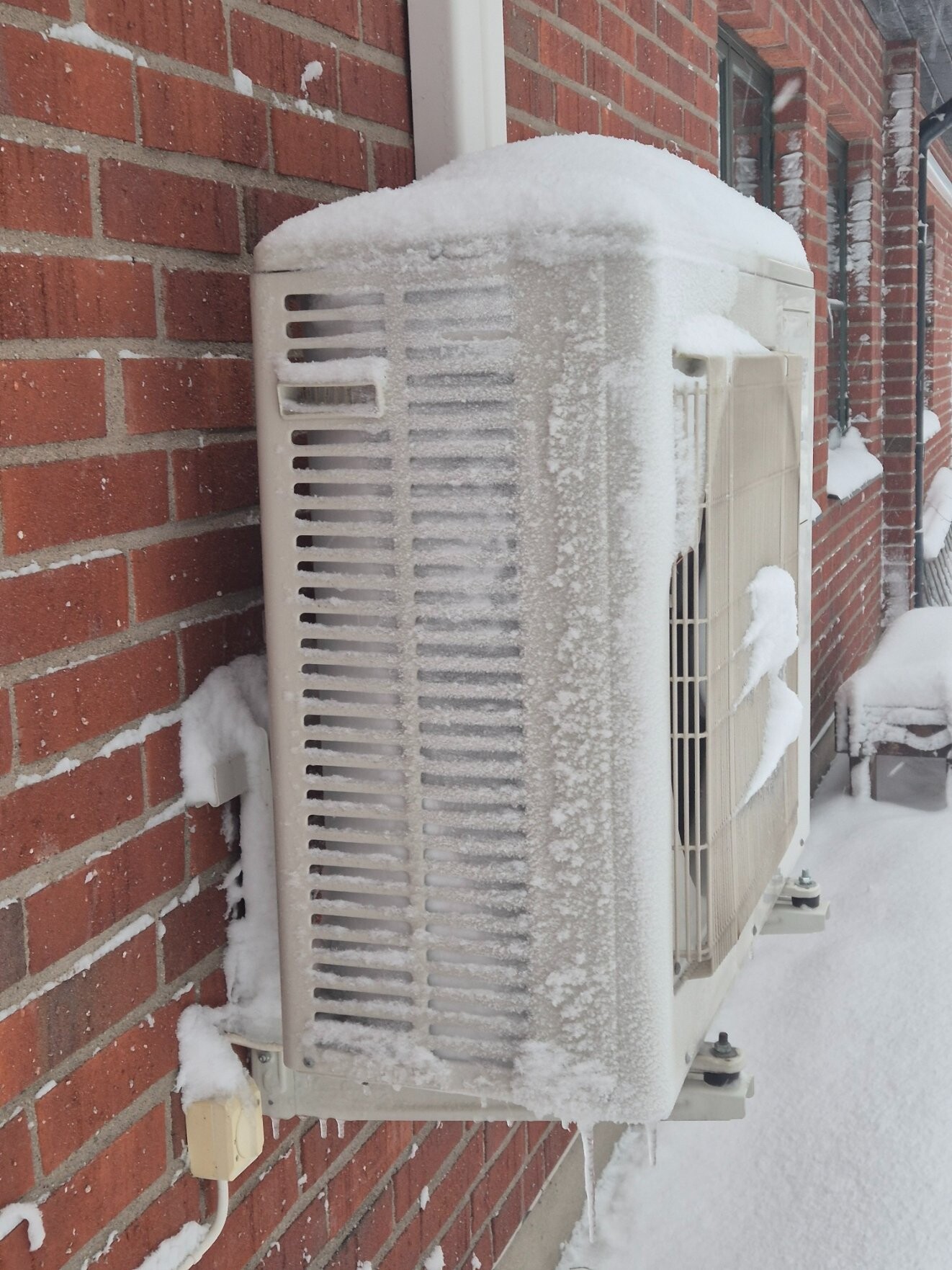

Köpte ett 3-split Mitsubishi för 4 år sen, var supervarmt i ett par veckor, sen började den blåsa ljummet. Ringde till installatören och dom sa att det kan bli så ibland, det är normalt. Har sen inte tänkt på det så mycket, den värmer ganska bra när det är plusgrader ute. Men efter många kalla vintrar senare så köpte grannen också ett liknande 3-split system. Han får lätt 22°C inomhus kalla vinterdagar. Fick till slut hit installatören som såklart kom på en väldigt varm dag och tyckte inte att något var konstigt, han "prov-tryckte" också.
Om det snöar väldigt mycket ute vid minus grader så fylls hela enheten med is.

  • Utedelen av en luftvärmepump är täckt av snö och is, monterad på en tegelvägg under vintertid.

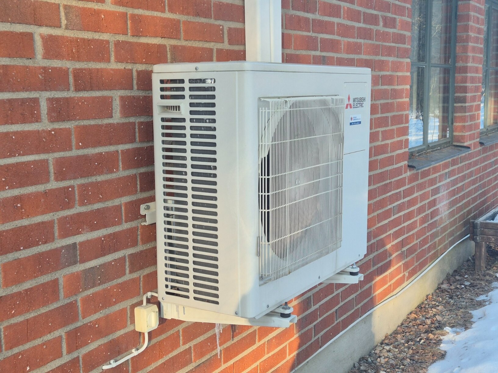

  • Utomhusenhet för Mitsubishi luftvärmepump monterad på fasad av tegelhus. Snö ligger på marken.

Har dom monterat värmekabeln i tråget ?
Är nog bara Mitsubishis båda duo utedelar som har den monterad från fabrik och ska då monteras i efterhand.
Ser lite misstänkt ut som isen har börjat bygga upp från botten .
En igenisad utedel levererar dåligt.
Men köldmediebrist är en kandidat också.

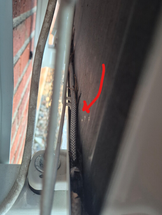

Konstiga är att den ger dåligt med värme även när jag tagit bort (i princip) all is, och köldmedium brist är det inte för det är kollat. Men det är intressant att du nämner någon kabel för jag kan se något som ligger längs med på baksidan (se foto). Ser dock lite slarvigt ut??
  • Kabel längs en vägg med en röd pil markerad ovanpå, invidligt exponerad och slarvigt placerad.
Om det är värmekabeln vilket det kan vara så borde den ligga på botten och över dräneringshålen inuti utedelen och inte på baksidan.

Vad har utedelen för modellbeteckning?

Mitsubishi MXZ-3F54VF3

Då är det sannolikt inget fel på maskinen, utan mer att den är underdimensionerad.
Enligt databladet så har den modellen en kapacitet på 3,2kW när det är -15 grader ute.

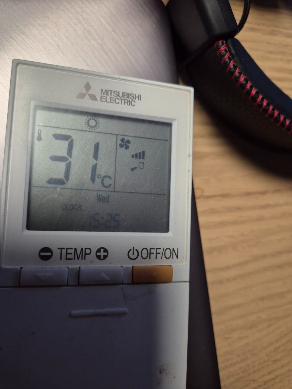

Stänger jag av alla innerdelar utom 1, och den sätter jag på 31 grader och blåser full-blås på en termometer så blir den efter ett tag 34 grader men inte varmare. Det är nu -7.8 grader ute
  • Digital termostat av märket Mitsubishi Electric visar 31 grader Celsius, med tid och temperaturinställningar, placerad på ett träbord.

Om det är -10 grader ute eller kallare och du vill ha 21 grader i rummet ska börvärdet vara minst 22 grader.
Men allt tyder på en för effektsvag modell.
Du kan inte jämföra rakt av med grannen, det huset har kanske ett lägre värmeeffektbehov. Effektbehovet vid DVUT bestäms av husets storlek och värmeförluster (isoleringsgrad).
Att du inte får 21 grader inomhus vid -14 grader utomhus är helt normalt med den modellen av värmepump.
