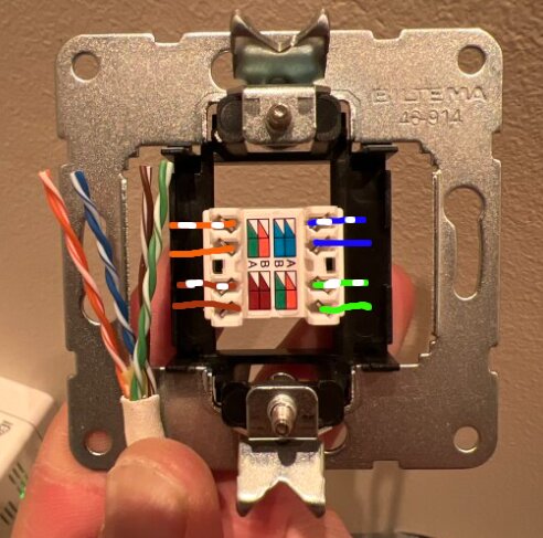

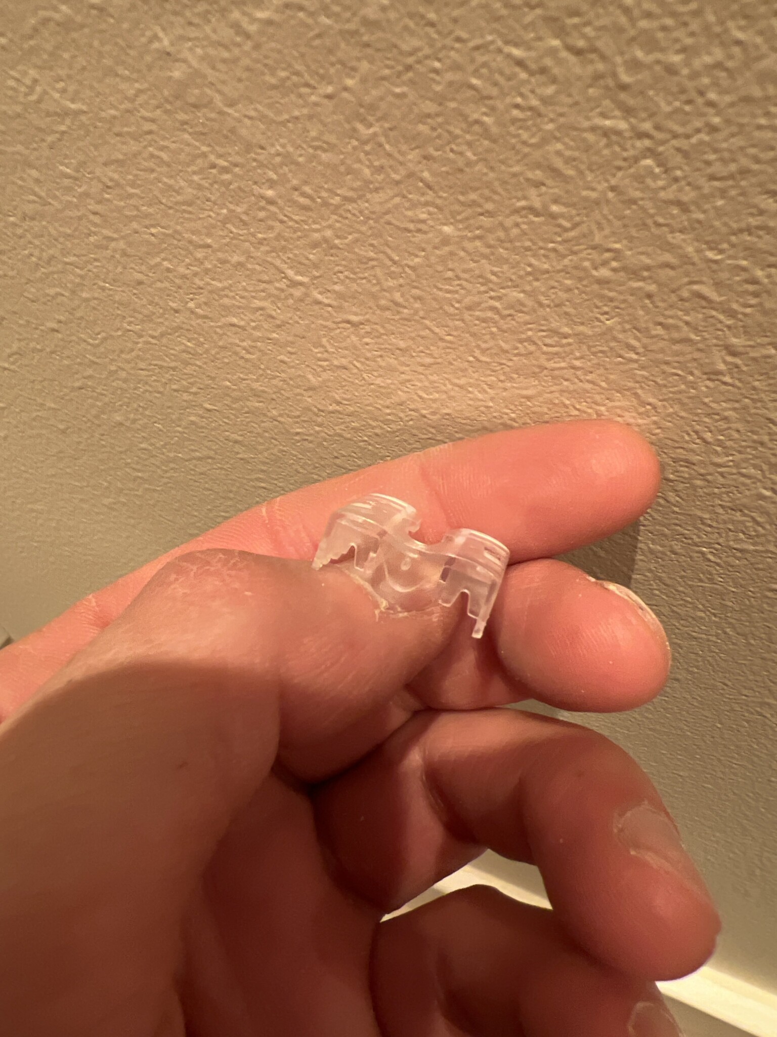

Ska inte behövas, fick med den plast biten som ska trycka ner kablarna, vet bara inte vilka kablar som ska sitta varG Grod4n skrev:

Den där plast-flärpen du fått med duger inte för att trycka ner dem i botten. Men du behöver inget fancy verktyg, detta är kanon:

För gigabit brukar man säga max 10-12 mm.A A-Man_08 skrev:
Jag hade inte heller nöjt mig med den där plastflärpen. Trots att jag monterat massor av uttag med ett original (dyrt) Kroneverktyg så går det ändå inte alltid som tänkt och kardelen går inte ner tillräckligt långt i slitsen, så med en plastbit som ska lyckas göra 8 ledare samtidigt lär utrymmet för fel vara mycket större.

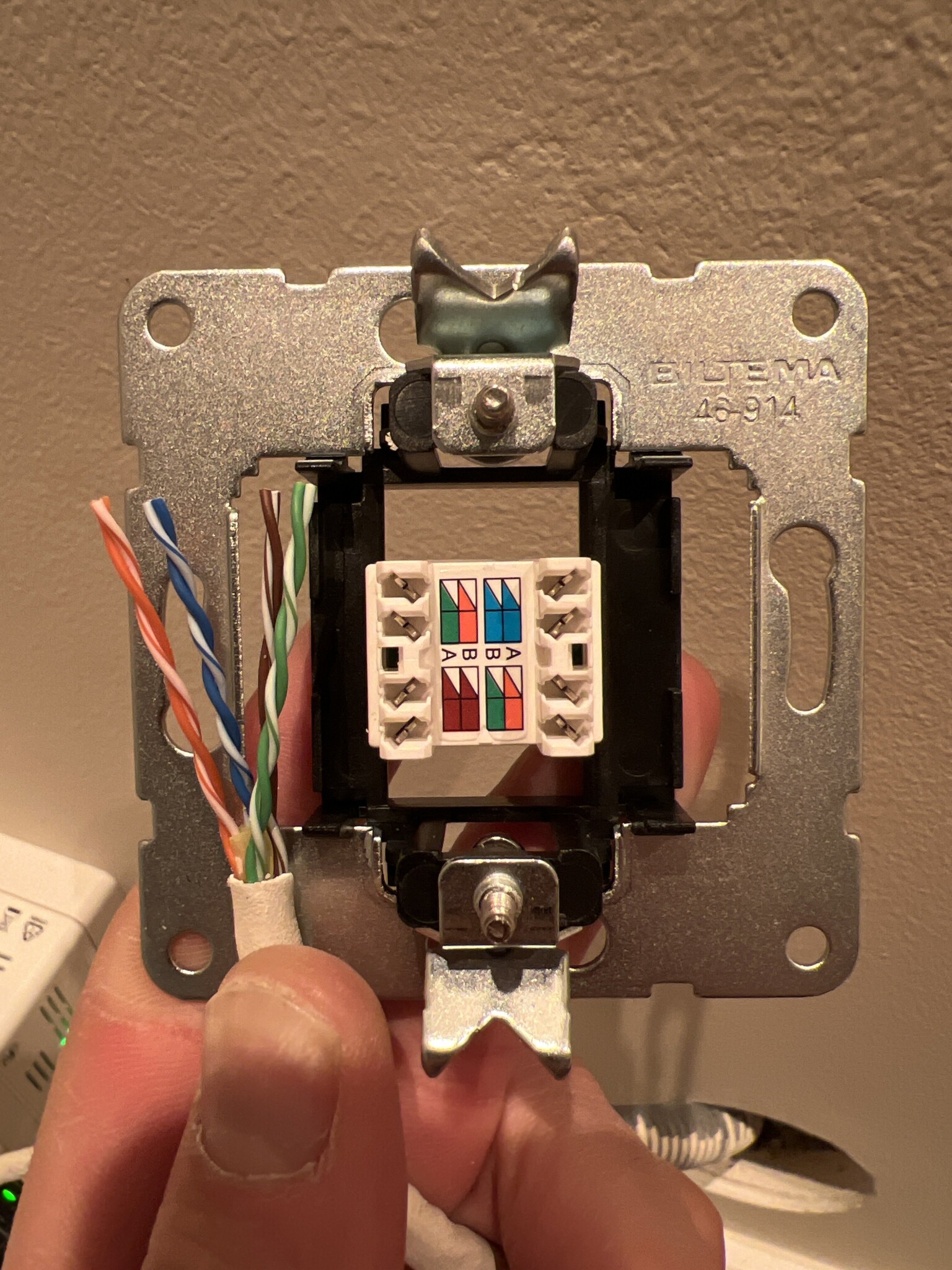

Och rätt svar på frågan är fö inte "koppla enligt T568B" även om den är vanligast. (Fast Europeisk standard faktiskt föreskriver 'A').
Rätt svar är: Den skall kopplas på samma sätt som den är kopplad i andra änden. Om den är 'B' så 'B', annars 'A'. Och om den är kopplad på något annat sätt (det har förekommit) så koppla om den i båda ändar.

Möjligen behövs det en förklaring av färgkoden. Varje ledningspar har en helfägad tråd och en vit med ränder i samma färg (ibland är den vita helvit). Du kopplar ex orange mot den helt oranga slitsen och den tillhörande vita i den slits som är vit och orange. Och följ antingen A eller B. Det måste vara samma i båda ändar av kabeln.

Haidar89 skrev:
Följ B.
Så de rutor som är intill B bestämmer färgen
Sen de fyllda fyrkanterna visar vilka som ska ha de helfärgade ledarna.
Trianglarna ska ha de tvåfärgade ledarna

Ja, det är det viktiga. Det finns ingen funktions eller prestandamässig skillnad mellan 'A' och 'B'-varianten.H hempularen skrev:
Men man måste följa en av dem. Kabeln är nämligen flera partvinnade ledare som alltså är tvinnade runt varandra. Det är därför man har grön/grön-vit. Detta är ett tvinnat par.
Även om det blir elektrisk kontakt mellan rätt pinnar i uttagen på båda sidor av kabeln så kommer det ändå inte att fungera om man inte respekterat de inbördes paren. Standarden bygger nämligen på att rätt signaler går i rätt par. Om man skickar signalen i grön, och returen i orange-vit m.m. så kommer det att leda till så mycket störningar att kommunikationen inte kommer att fungera. *) Så det är viktigt att det blir rätt.
Och om man bara får kontakt mellan två par (och det är rätt par) så får man max 100MBps och inte Gigabit eller högre. Detta eftersom den vanliga 100MBps-standarden bara använder två av paren och de andra två ligger oanvända. 1000MBps och högre använder dock alla fyra paren.
