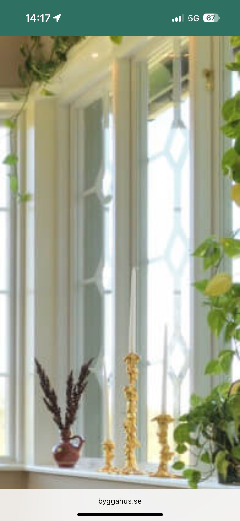

Man ser här tydligt en här, la till ett skärmklipp ifrån matsalen izoomad.
Jag som arkitekt sånt direkt
En hel obruten vit reflektion på insidan av isolerkasetten.
Gör man spröjs på riktigt, så har man en limmad spröjs på insidan och och en distans inne i själva kasetten så det blir profil mellan alla delarna.
Men det är jobbigare att putsa fönster så många går den här vägen lite orena vägen med bara spröjs i ytterglaset och sen en isolerkasett på insidan.
Tack för bild. Håller med - ljusinsläppet kommer inte att kännas korrekt inifrån. I mitt förra, äldre hus, funkade det utmärkt med genomgående spröjs på ytterglaset i kombination med kasett på insidan - ändå ett visst fusk med kasett även på dessa 80-talsfönstren.Marko Koistinen skrev:

det är lite knäppt och orent.
