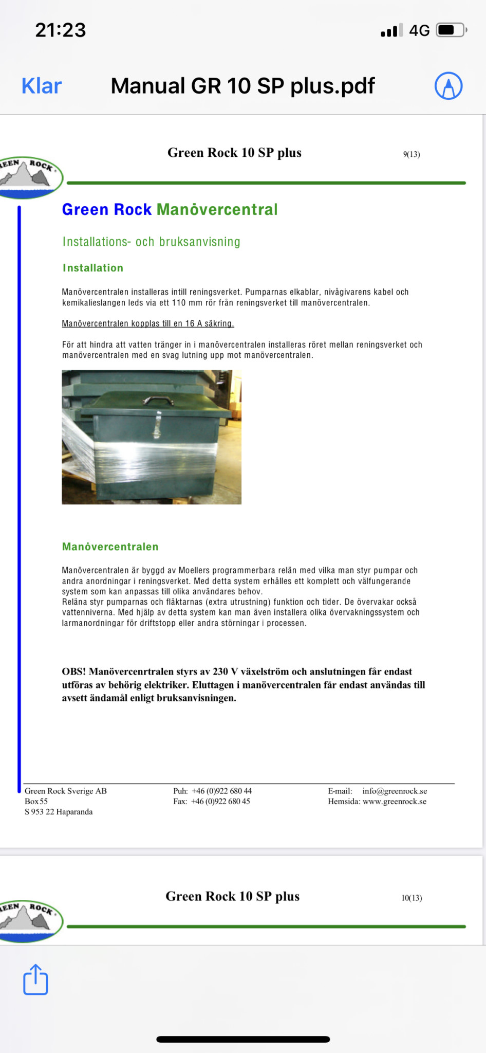

Var får du in händelserna då, apropå att det är händelsestyrt? Du verkar bara ha två ingångar anslutna och det är gissningsvis till knapparna bredvid (Q1 resp S1). Knapparna kan du ju enkelt mäta upp och se om de funkar som de ska. Samma egentligen med PSAn.
Vad händer på PLCn om du spännigssätter den?

Det är ett programerbart relä
Så kolla i manualen så ser du
Har inte läst igenom den så vet inte vilka parametrar man kan ställa in
Men av bilden så antar jag att utgåmgarma på relät ger soänning till uttagen på kapslingen och att reningsverkets funktioner styrs därifrån
Vosserligen står PLC för Programable Logical Controller och det programmerbara reeläet är ju en typ av kontrollenhet men knappast logisk. Den öppnar eller sluter kontakter beroende på villkor som är inställda men kan inte teagera på olika insignaler som fås från olika yttre givare eller signaler

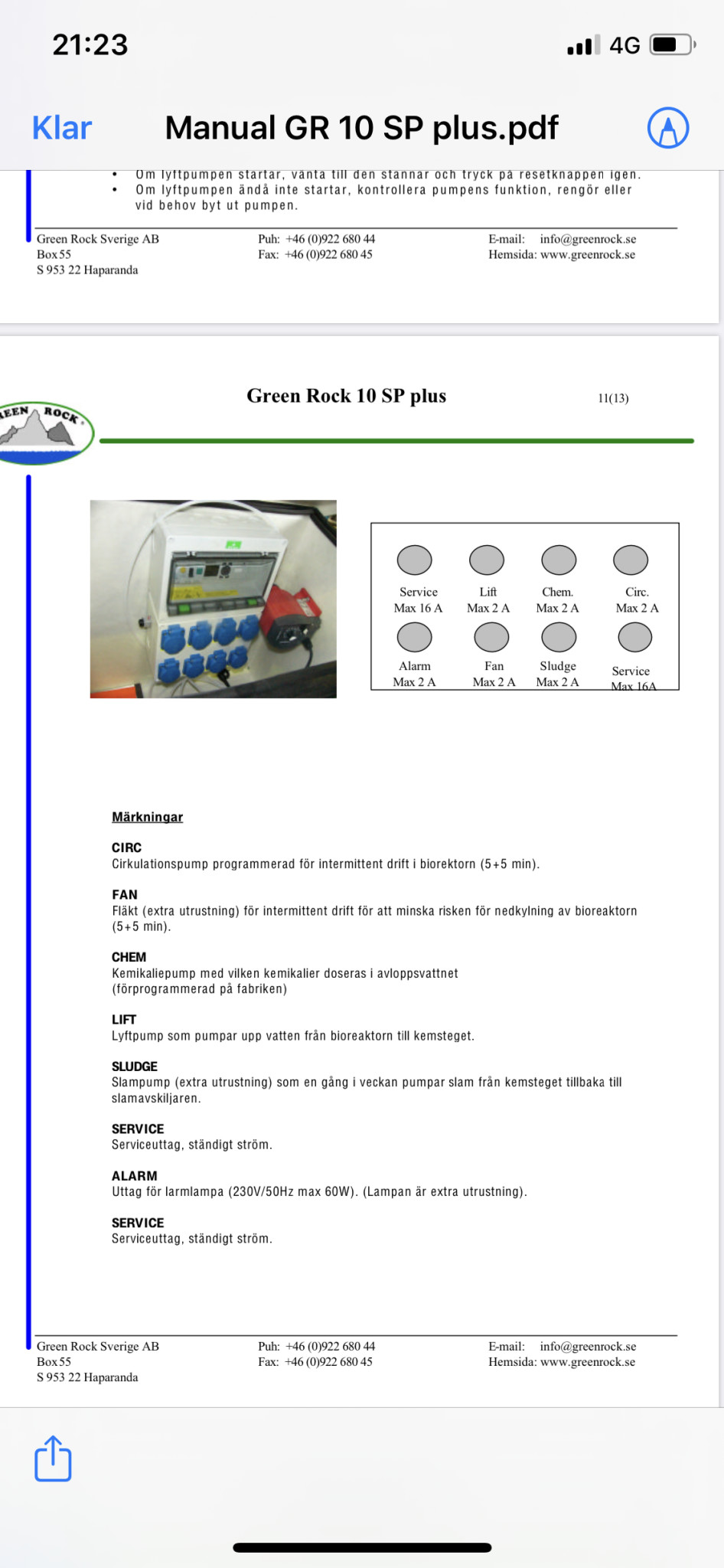

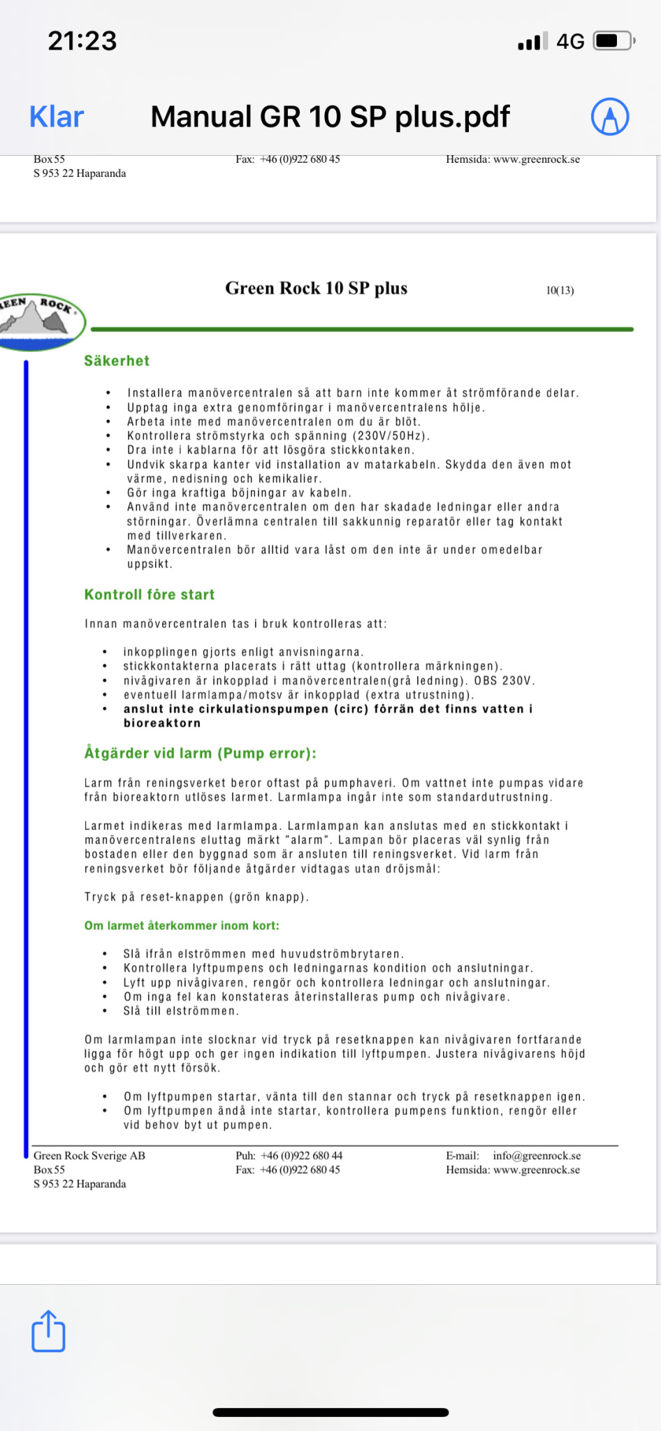

Hej! Jag har inte kunnat testa ännu. Har beställt ny personskyddsbrytare mm men har inte fått dom än. 6e april får jag dit en elektriker om inte Corona traumat stoppar det I manualen för verket kallas den för manövercentral
Enda givaren jag kan se till den är nivågivaren från bioreaktorns pump. Men jag vet vet i sjutton vi får se vad som händer om allt hoppar igång annars blir det handgranat och springa därifrån Nä men jag hoppas att den funkar. Jobbiga är att detta är en finsk produkt och vad jag har kunnat hitta så är närmaste service firma för just detta verk på Åland.. Detta är ang ”manövercentralen” från instruktionsboken.
