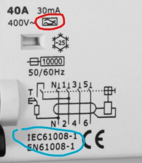

En överkänslig JFB är med dagens mått en JFB som är +30 år gammal. TS är 20 år. Dagens JFBer ska vara av typ A och har en betydligt högre tolerans mot störningar än de gamla från 90-talet. Den ska vara märkt med symbolen för typ A (röd ring), en sinusvåg och en pulserande DC-våg. ÄR den även märkt med 61008 så är man säker.
Sedan finns extra störtåliga JFBer idag, dock dyra. Behöver man en sån borde nätägaren betala den...
Om den nya är märkt med 61008 vad är det då för märkning på de gamla?

Det vet jag inte. 61008 kom 1990 och uppdaterades 1996, men det bör ha funnits en annan innan dess.M Martin Lundmark skrev:
Det har aldrig(?) funnits krav på att JFBer ska märkas med "61008" utan det är något många tillverkare valt att göra under senare år.
